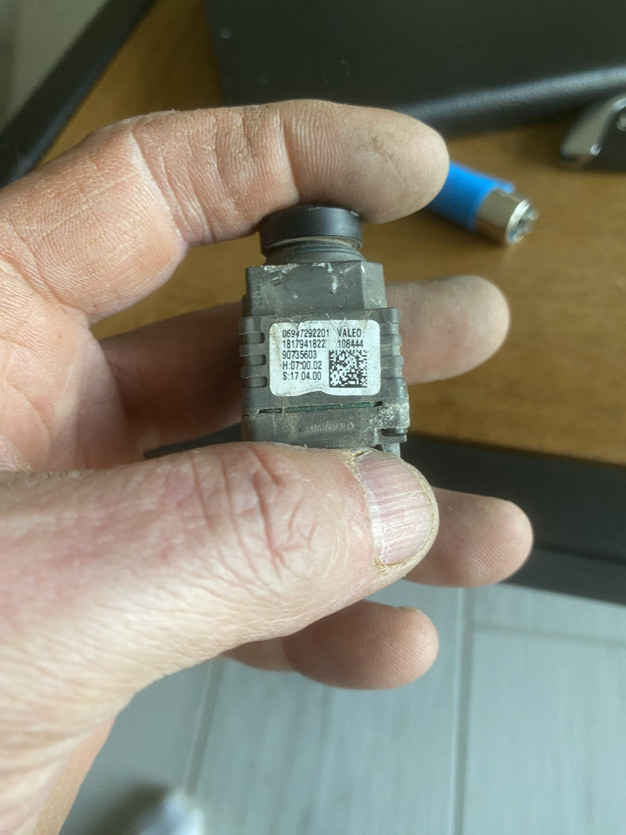

Bonsoir
Je possède un x2 2l essence de 2018
La caméra arrière ne fonctionne pas je l ai amené chez bmw . Il me dise que la caméra est hs
Vu le prix qu il m annonce je voudrai en prendre une d occasion
Mais je ne trouve pas la réf
Si quelqu’un peut m aider

Caméra de recul BMW F32 F36 430i 440i OEM 06795108301 VALEO 108444
https://www.cafr.ebay.ca/itm/335386702472

https://www.realoem.com/bmw/fr/showpart ... d=66_0410]
Code : Tout sélectionner
N°	Descriptions	Supplément	Qté	 A partir de 	 Jusqu'à 	Référence pièce	Prix		Note
  i	Pour véhicules avec
Caméra de recul
S3AGA=Oui
01	Caméra de recul	VALEO	1		03/2018	66537951084
01	Caméra de recul	VALEO	1		07/2018	66539109856			arrêté
01	Caméra de recul	VALEO	1		07/2018	66539472923
01	Caméra de recul	VALEO	1		11/2018	66539472922			arrêté
01	Caméra de recul	VALEO	1		11/2018	66539475688
01	Caméra de recul	VALEO	1			66539475687
