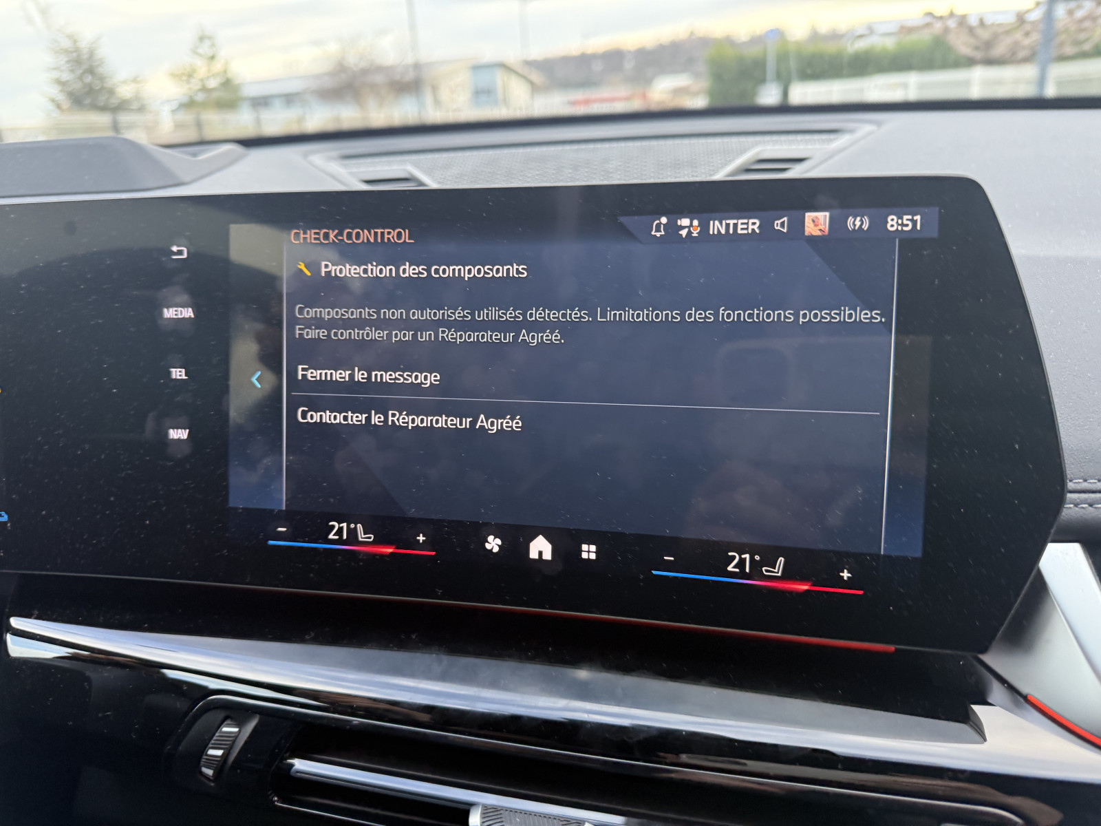

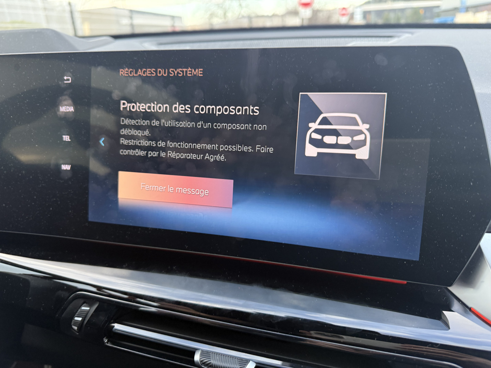

Wow de mieux en mieux
Nouveaux messages ce matin en allant au bureaux
Si quelqu’un sait de quoi il s’agit je suis preneur

Alors, nous avons eu exactement le même message sur une Série 1 F70 qui à moins de 3 mois, le tout précédé par un magnifique écran noir de l'iDrive, il est redevenu fonctionnel le lendemain et plus de messages.
Passage hier en concession, au passage de la valise, il y avait pas mal de petits défauts.
Donc une MAJ complète de la voiture a été faite avec la dernière version du soft, la 11/2024.51.
Donc, je pense que pour toi et ta garantie, il faut que tu demandes un RDV en concession pour une mise à niveau de ta voiture.
