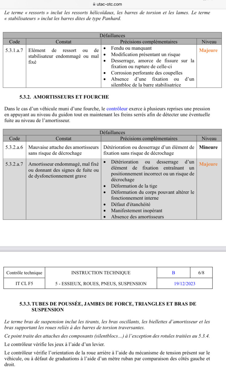

Le CT ne vérifie pas vraiment le fonctionnement et l’efficacité des amortisseurs, malgré le % qui est indiqué sur le document, et principalement, visuellement leurs fuites éventuelles.

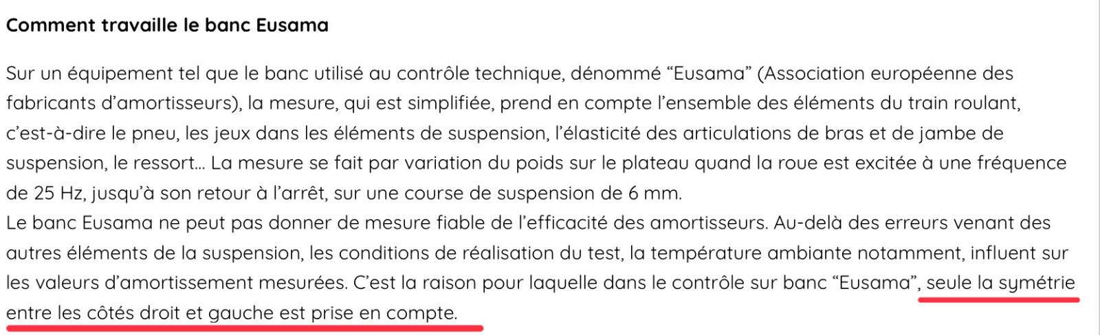

Comme l’OdB ne va pas indiquer de pb à la valise, ça risque d’être un contrôle empirique au rebond à ta CC BLW, avec un essai routier… qui risque de te coter un billet de 100 à 200€, sans démontage des roues…
J’ai vérifié pour le CT français dernière version: il n’intègre pas officiellement la mise en résonance
Il n’intègre à priori pas des matériels qui existent, laissant la technique du rebond dicter sa loi :nul:
Ce banc qui mesure avec précision l'état des amortisseurs indépendamment du poids de la voiture et de la pression des pneus, grâce à des capteurs supplémentaires. Ainsi, deux essais réalisés sur une voiture vide puis chargée donnent des résultats identiques. Concrètement, le banc émet des vibrations à des fréquences variant de 2 à 25 hertz, jusqu'à la perte d'adhérence quand les pneus et le plateau entrent en résonance. « En mesurant le déphasage entre les mouvements du plateau et de la roue, on sait mesurer en théorie la masse du véhicule, le ressort et l'amortisseur. Nous avons ensuite adapté le banc à la cinématique du train roulant pour trouver un algorithme qui ne dépend que de l'amortisseur »
https://j2rauto.com/non-classe/suspensi ... s-au-banc/
