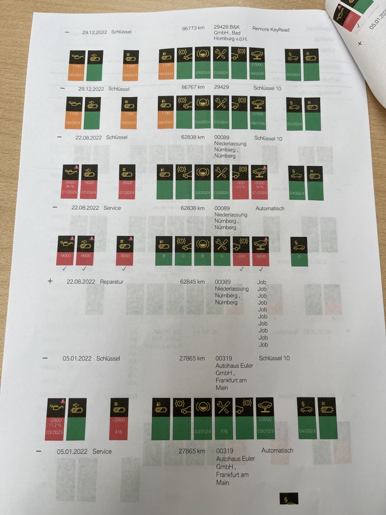

En fait je suis parti sur le principe de 25000km ce qui est indiqué sur le rapport d’expertise que j’ai en main, mais sérieusement je ne sais pas si c’est correct ou non,
La 1ere vidange à 27800, donc 2800 de retard
La 2eme à 62800, 62800-27800=35000, donc 10000 de retard,
La 3eme à 86700, 86700-62800= 23900, donc 1100 en avance
Mais si on part du principe de 30000km d’intervalle, on aura du retard que dans la 2eme vidange de 5000km

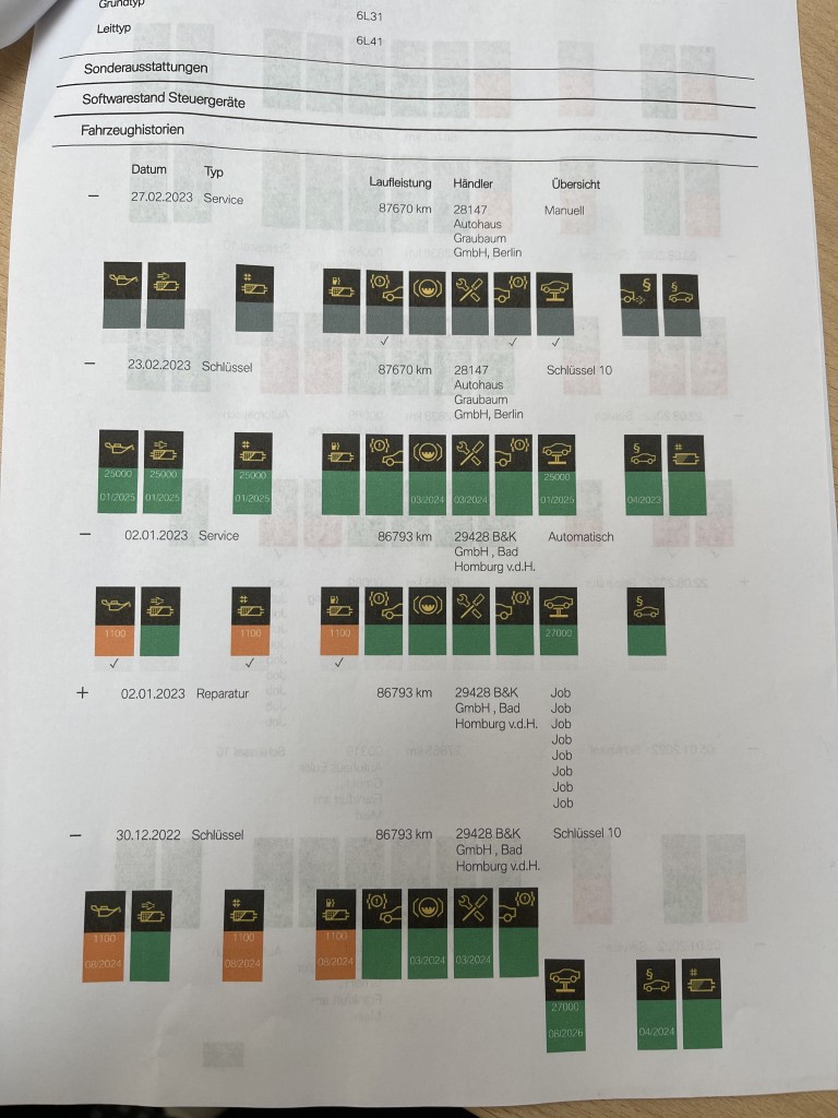

Ci-dessous des images du rapport pour vous donner une idée sur l’historique:

Je confirme :
Avec ma conduite (grand trajets, autoroute, peu de démarrages) je fait actuellement 33 000 entre 2 révisions comme le conseille l'ODB.
