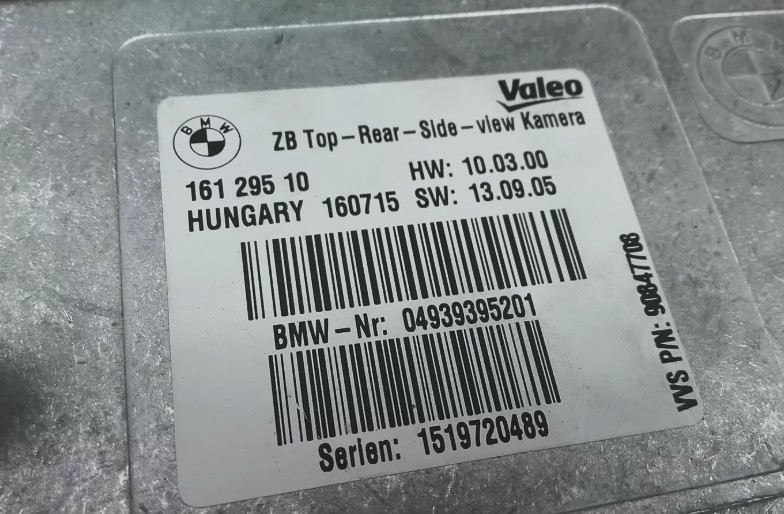

Je cherche a ajouter donc le module de gestion des cameras.
Je m'y perd complètement dans les références. Dois je chercher un modèle Exclusif a ma F32 ou n'importe quel module de cette génération fonctionnerait ?
Le VALEO 161 295 10 est commun a beaucoup de modèle. On le trouve entre 60€ et 200€ selon l'état/lieu et provenance.
Or la référence EXACTE pour ma F32 est le 66536994554, qui me ramène a la même référence chez VALEO. Le firmware est il diffèrent, le micro logiciel est spécifique ?
Dernière question ce module est il le même selon Top View et/ou 360 ?
