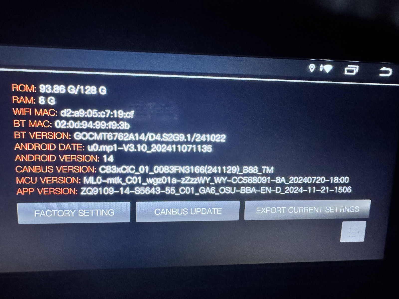

J’ai donc commandé un écran WONDEFOO que j’ai installé, l’écran fonctionne bien, mais impossible de trouver la bonne résolution pour accéder au menu BMW d’origine (et donc d’avoir le son par l’AUX).
J’ai contacté le vendeur qui m’a donné des fichiers pour mettre à jour le firmware (ZQ9109), et un fichier pour mettre à jour le MCU.

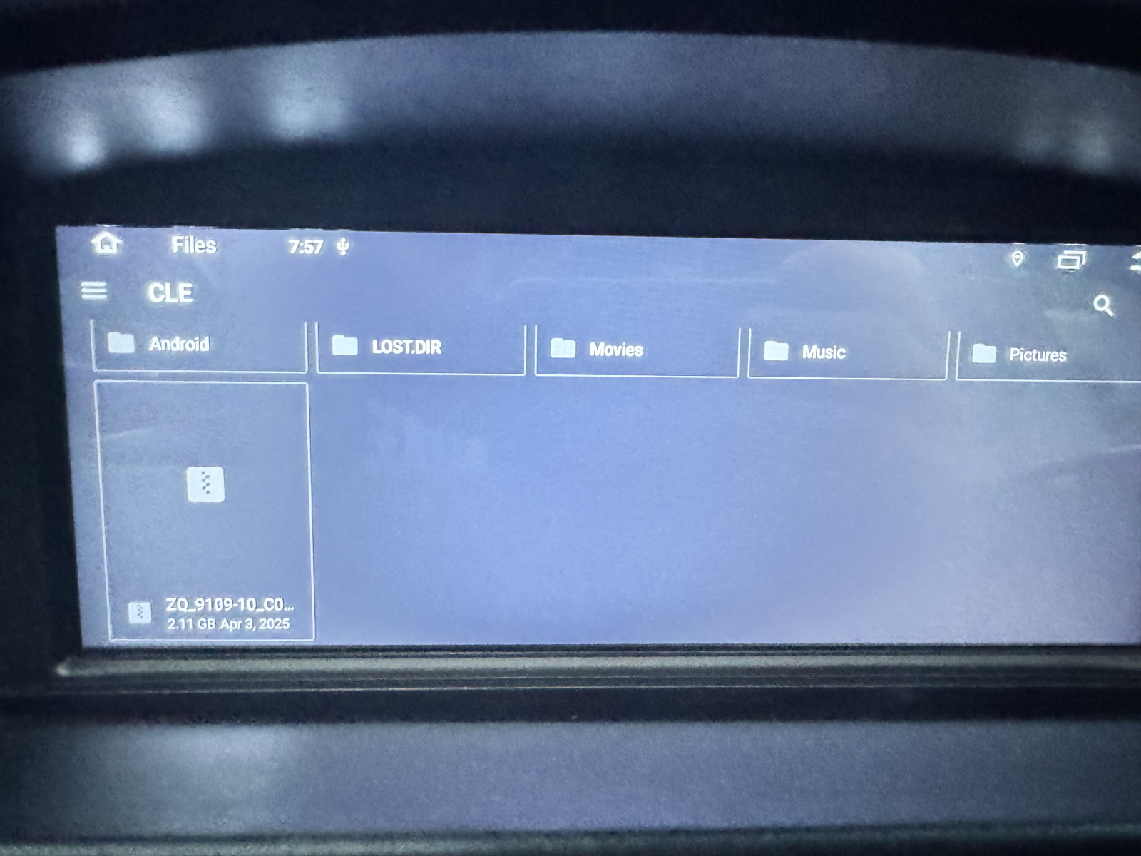

J’ai suivi ses consignes en commençant par le firmware, pour le MCU j’attends d’avoir le firmware à jour (formatter une clé, ne pas deziper ni changer le nom du fichier zip, insérer la clé et démarrer l’autoradio), mais rien je se passe. La clé est bien reconnue par l’autoradio, je vois bien mon fichier zip et des dossiers créés automatiquement par l’autoradio j’imagine (voir capture).

as-tu essayé la même manip avec ton fichier dézippé?

Oui j’ai essayé un petit peu tout ce qui me passait par la tête, zippé, dézippé, avec 2 clés USB différentes (8Go/16Go), clé formatée en FAT32 ou NTFS, en passant par un pc windows, par un mac, sur les 2 ports USB de l’autoradio.
J’en ai (peut être à tord) conclus que le fichier devait être mauvais.
