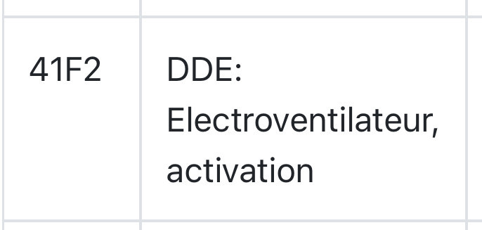

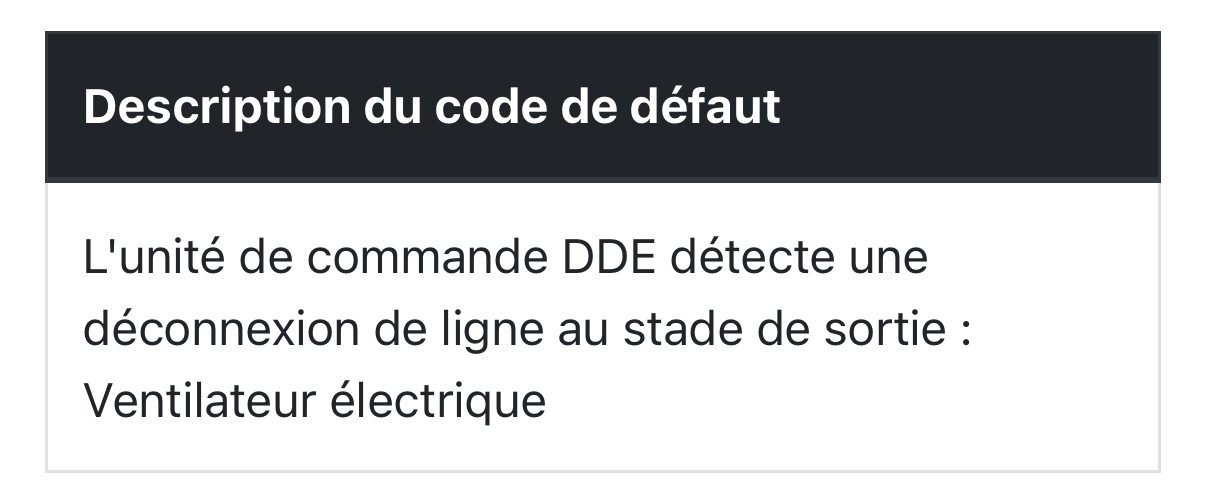

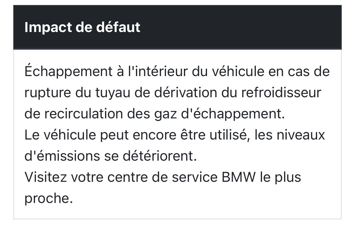

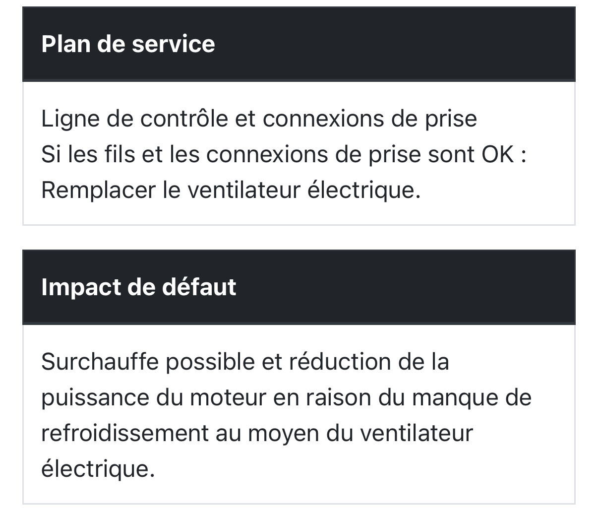

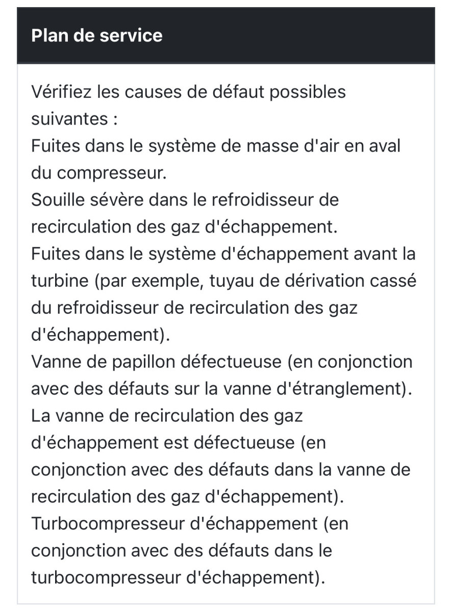

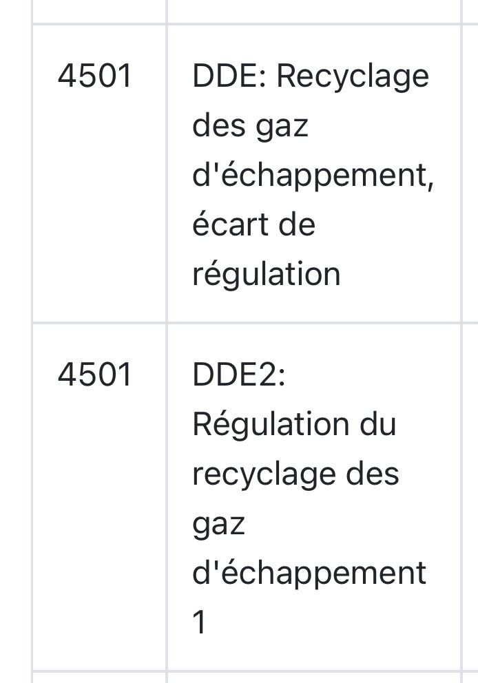

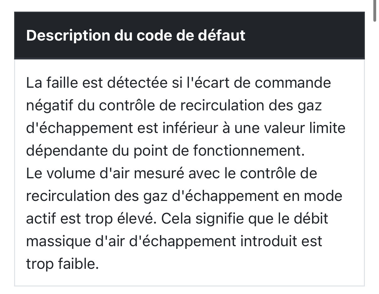

:coucou: ce matin j'ai branché la valise car hier voyant revenu.
Nouveau résultat Autocom = 4501 / 41F2 Delphi = 4501 / 41F2
@music2105 peut tu me confirmer le problème ? :interroge:

Messages : 17125
Re: Voyant moteur
Voici

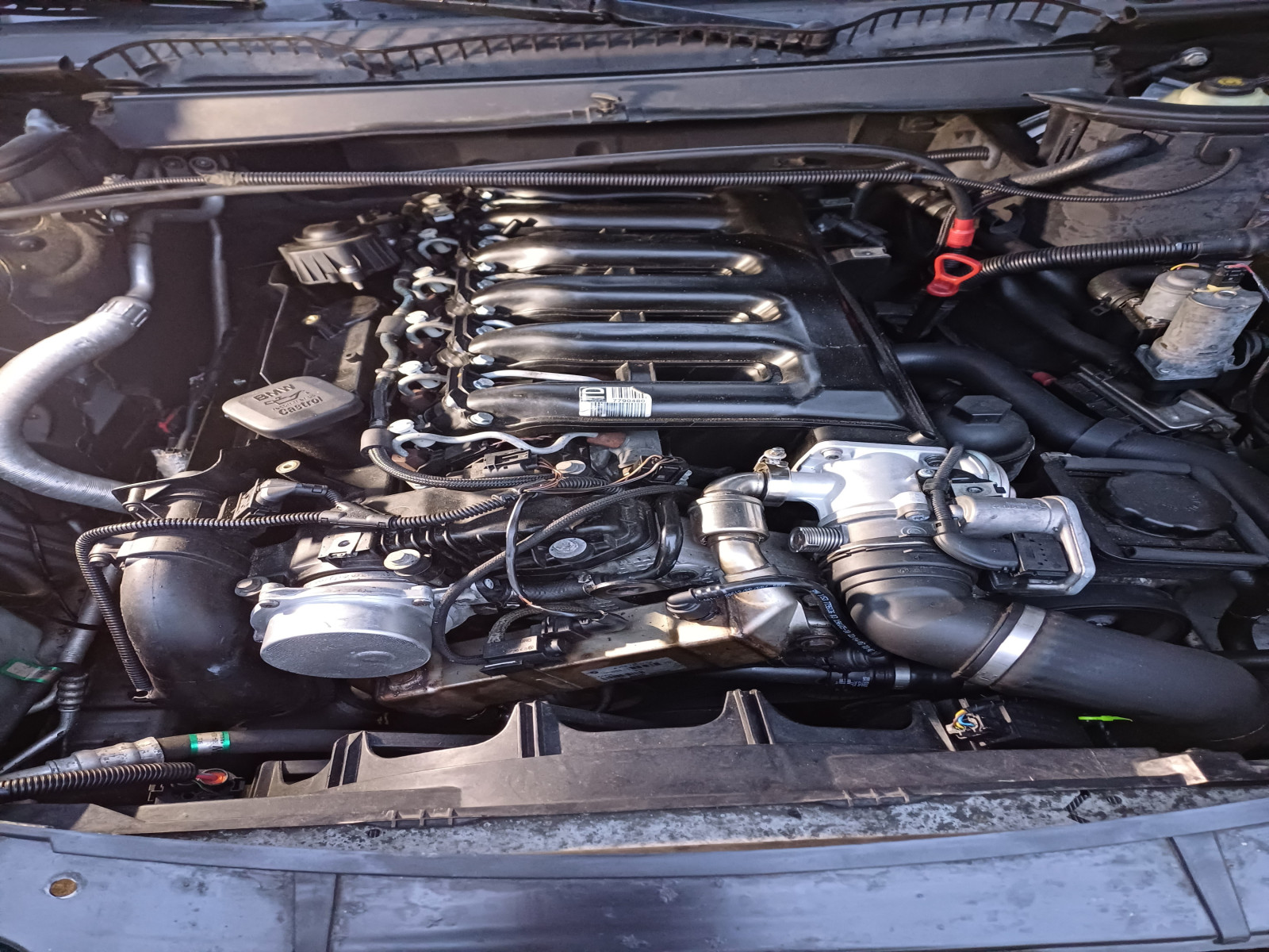

@celtik56 quand tu me parle de "clarinette", tu peux m'indiquer sur cette photo ? Je suis passé chez BMW pour mon air-bag. Il ne l'on pas changé car pas besoin d'après eux ! :smile: a ma demande des tarifs de recherche de panne. L'hôtesse m'a répondu 152€ passage à la valise pour code défaut et pas plus de 2h de recherche pour 325€ après ils abandonnent. Un mécano à entendu la discussion et m'a dit avoir déjà vue cette panne.... vanne EGR défaillante et panne retrouvée sur une neuve :choque: ils ont cherché plusieurs jours sans comprendre. Plus de voyant après la 3ème vanne EGR. :langue: Étonnant.

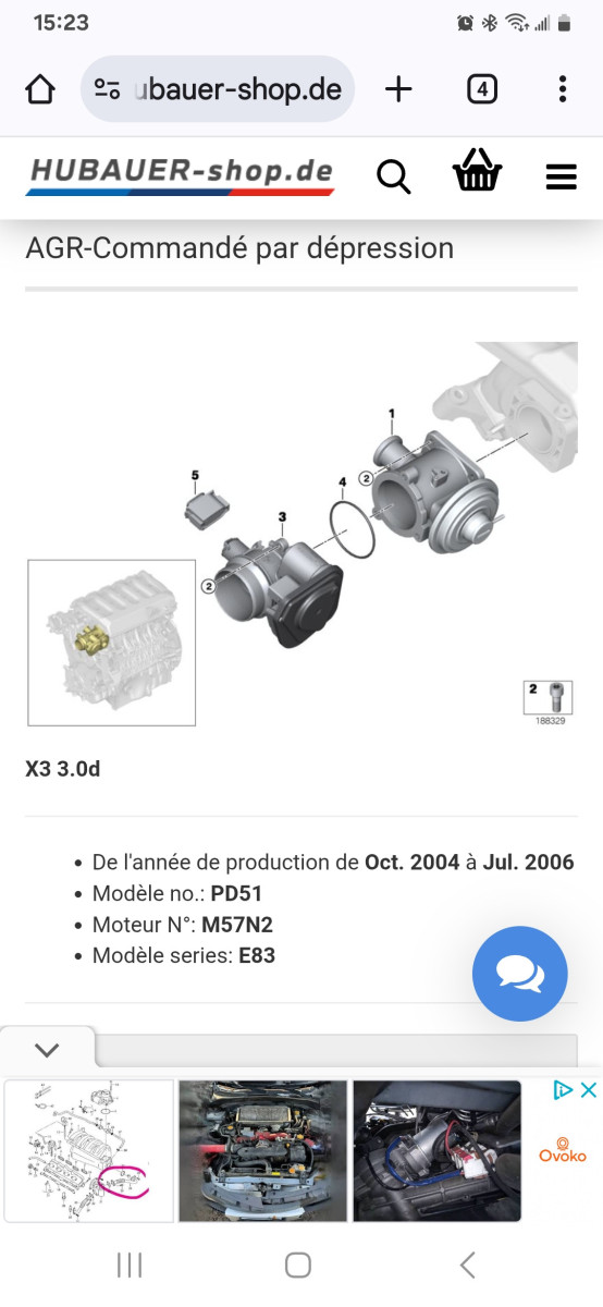

Ton egr est électrique ou pneumatique?
r
redlucifer
Messages : 381
Inscription : 06 mars 2024, 22:59
Voiture : BMW X3 e83 3.0d M57 2005
Localisation : Brenat
Re: Voyant moteur
Message par redlucifer »
La voilà ! Sachant que les 2 parties sont changé.
