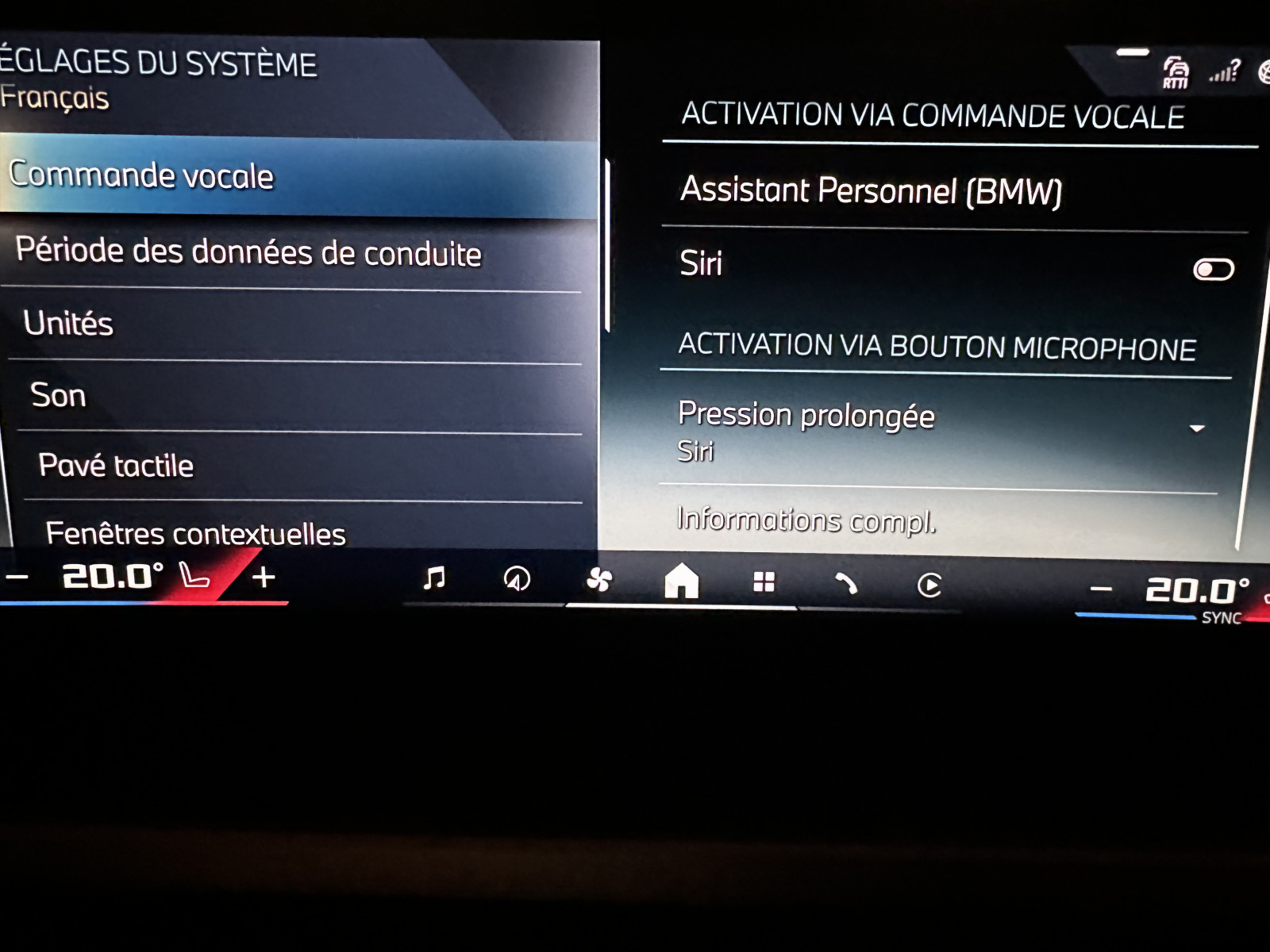

@optixo je crois que j’ai trouvé, si tu es connecté en Apple car play il faut décocher l’option “Dis Siri” dans le menu commande vocale. C’est étrange mais ça a réglé le problème chez moi.

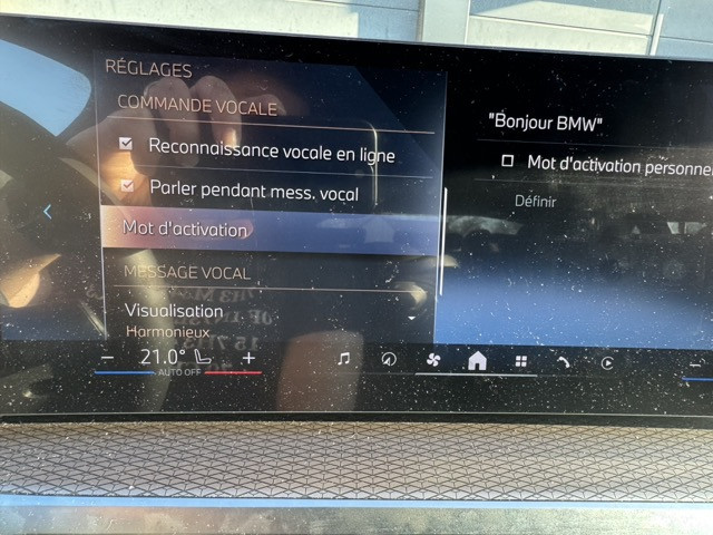

@Romins désolé je n'ai pas trouvé le menu dont tu parles.
je suis bien en carplay. dans les reglages siri de carplay je n'ai pas cette option. Dans le menu téléphone de la voiture non plus (je me souviens bien de le voir qq part mais c'était avant la mise à jour je ne retrouve plus depuis)
Olivier_TFE
Messages : 2246
Re: Les mises à jour de la BMW i4
Message par Olivier_TFE »
"dans le menu commande vocale", il a dit. :smile:
Ce sont les réglages qui n'ont rien à voir avec Carplay: ceux de la commande vocale de la i4 en général.

justement je n'ai aucun reglages relatif à siri là dedans non plus

@optixo C’est dans réglages du système.
o
optixo
Messages : 233
Voiture : i4 40
Message par optixo »
merci !
ça fonctionne aussi chez moi (contre intuitif en effet).

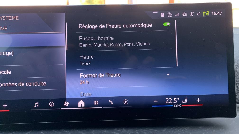

Mon heure ne s'est à nouveau pas mise à jour automatiquement... un bug qui a été corrigé entretemps ? (je suis bloqué en 11.2023). Ou c'est juste pour ma pomme ? :sun:
Il était 17h47... en désactivant puis réactivant, elle s'est ensuite bien mise à jour. Bon pas bien grave hein, mais le premium en 2025 n'est plus ce qu'il était :yeuxciel:
Messages : 9598
Pareil. (moi aussi bloqué en 2023). Mais sur la mienne,à chaque fois ça se remet en manuel entre les 2 changements d'heure.

Bizarre, vos "heures d'été / hiver" non automatiques.
Sur ma i4, j'ai toujours eu le passage automatique à l'heure été/hiver (3e fois déjà).
