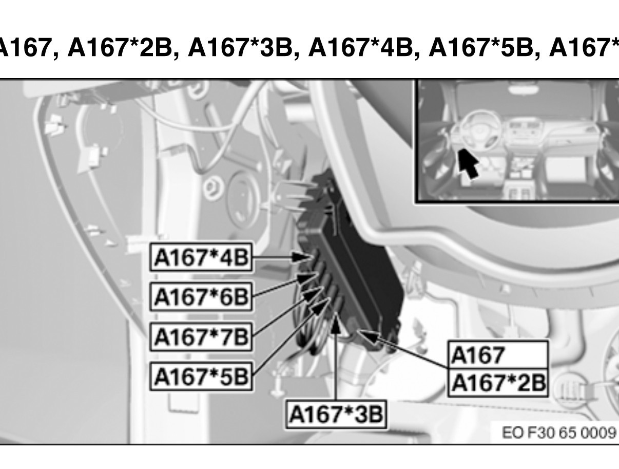

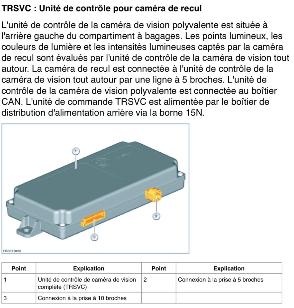

Voici ce que j’ai trouvé…

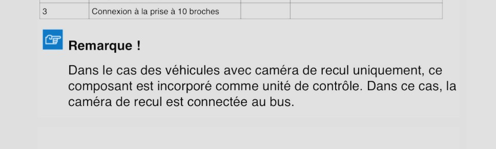

Merci de ta réponse.

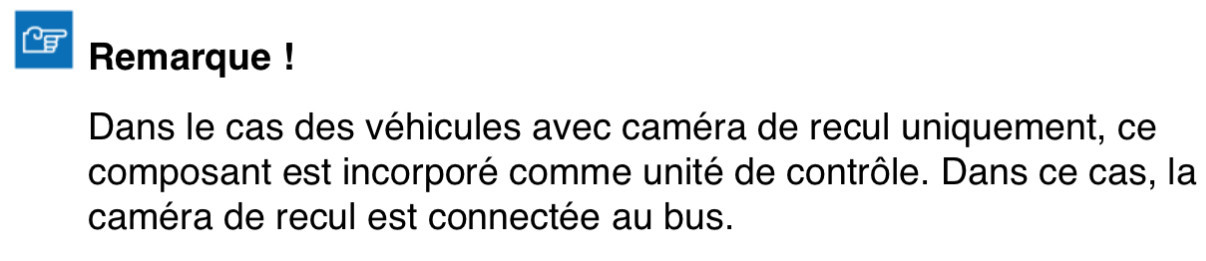

Un paragraphe me confirme ce que je pensais malheureusement :
Mais OU ?
Je vais devoir retirer un nouveau câblé pour la camera DEJA installée, placé ce module TRSVC, câblé ce dernier en plus de ce que je pensais .
BMW n'a pas choisi de nous faciliter la vie !

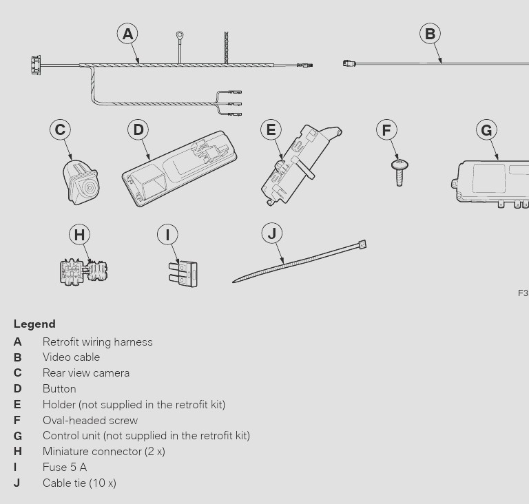

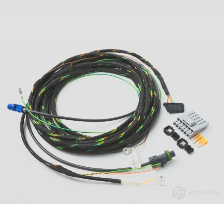

Je ne trouve que ce kit la :

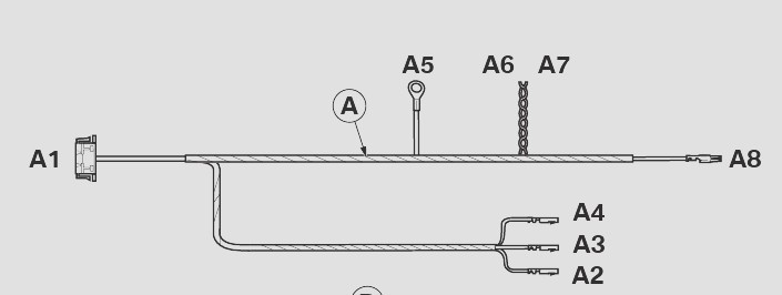

alors que je n'ai besoin que de ceci !
