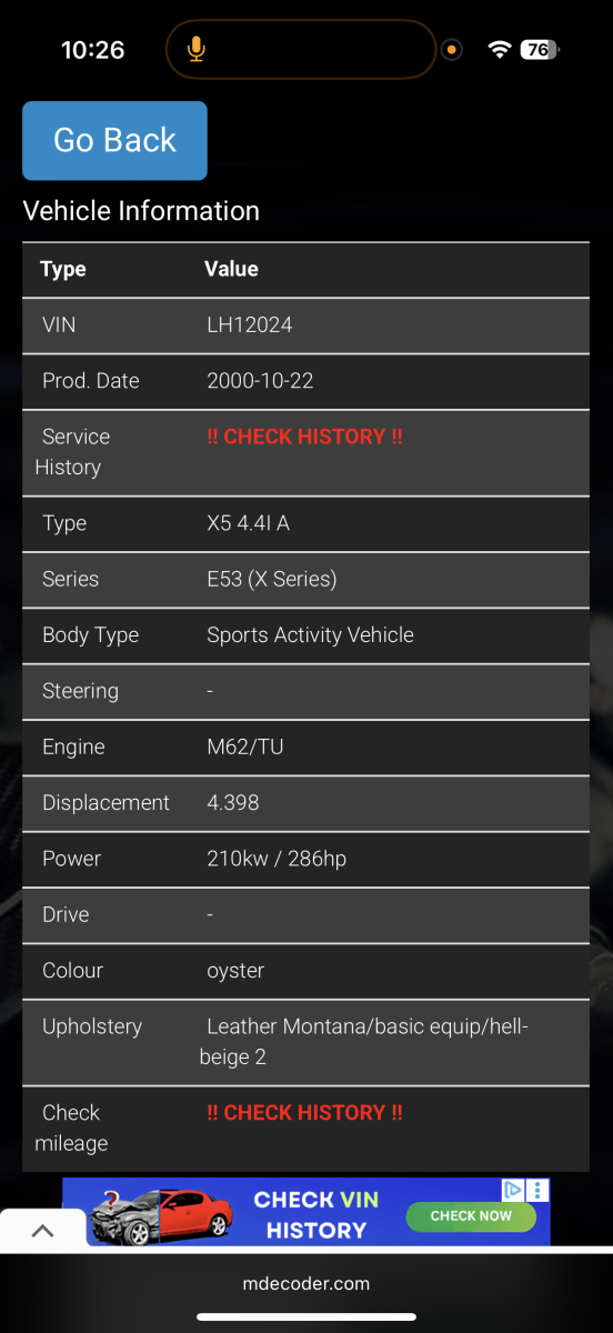

j'ai parcouru 2-3 VIN check, pas d'option Hi-Fi mais pas de date précise mise à part 2001.

Voici tes infos

:choque: mazette je me suis bien loupé sur ce que j'ai trouvé. Merci beaucoup. Quel site tu as utilisé ?
Messages : 17696
Re: [BMW X5 4.4 luxe] kit bluetooth et réparation écran radio
de mémoire , mdecoder.....
