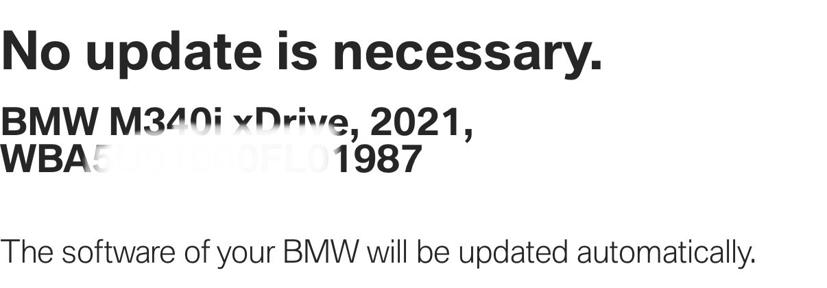

Voici mon VIN : WBA5******FL01987
Dernière modification par music2105 le 27 avr. 2025, 20:35, modifié 1 fois.
Raison : Modif du vin
Messages : 17216
Re: Compte tour
Tu es à jour ….
