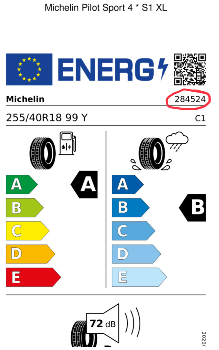

@Sly59200 Page 2 de ce sujet, avec les différents choix en monte mixte en 18’:
En *, tu as 2 PS4* mais celui la qu’il est préférable de prendre
En non *, le choix est très limité aussi du fait des pneus arrières:
Le GY A6 n’existe qu’en W derrière = niet
Michelin PS5, voire Bridge Sport

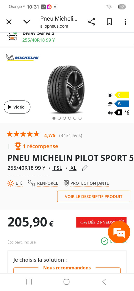

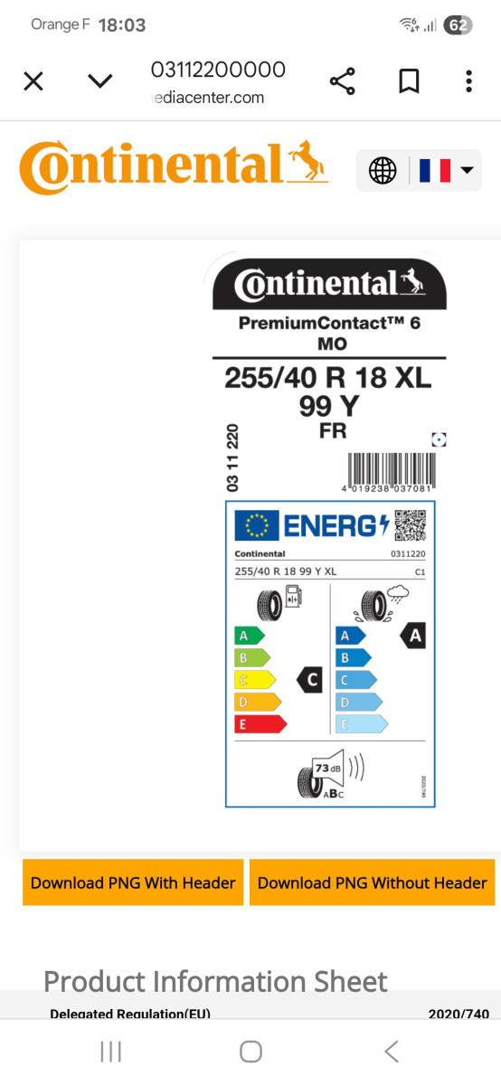

Du coup, je partirai sur une autre référence. J'ai vu que le continental sporticontact 7 etait arrivé 1er aux tests mais pas disponible non plus en 255 40 r18 99 y. Par contre il existe dans une autre référence.

@Sly59200 tu apprendras qu’avant de faire une recommandation et publier les 2 ou 3 références, je prend la peine d’étudier TOUTES les options possibles, de regarder leurs tests, leurs poids (cf. Ref exacte du PS4*, près de 2 kg plus léger que l’autre) et la cohérence avec les attentes et besoin ps exprimés du demandeur.
Donc dans l’ordre, j’ai beaucoup apprécié le Michelin PSS* Pilot Super Sport que j’ai roulé plus de 80000km sur F31 et G31, mais ses excellentes capacités sur le sec ne gomme pas, pour moi, l’apport significatif sous la pluie des références que je t’ai proposé.
De même, une marque ne veut rien dire, un modèle et une référence précise ne préjuge en rien de sa qualité, notamment sa génération: le Premium Contact 6 est un pneu bien noté, proche d’un PS4 et de même génération :
donc pas photo pour moi entre un PS4* et un PC6, le PS4*
Et entre PS4* et PS5 = PS5 au final !
Et en intégrant longévité et bruit, cela renforce encore mes recos précédentes !
Et rappel, *BMW n’implique pas DU TOUT que c’est un RUNFLAT !!!

Pour autant, tu es nouveau ici, nous ne nous « connaissons » pas et ton « affirmation » réitérée démontre que mon propos n’est donc pas suffisamment explicite, tant pour toi que pour d’autres lecteurs :
Un peu de lecture attentive d’abord dans la section pneus : 2025 Test Pneus ETE
Je confirme que ce n’est pas parceque le CSC7 arrive effectivement 1er sur la quasi totalité des tests depuis son lancement (et que j’ai monté sur ma dernière BMW et recommandé à plusieurs ici qui l’ont monté aussi), que TOUS les pneus de marque Continental sont les « meilleurs » de leur segment.
Un SportContact x UHP n’a rien à voir avec un PremiumContact y pour routières, et c’est pourquoi en 18’, il y a peu d’UHP, les meilleurs pneus dans l’absolu que tu as cité initialement (et qui constituent le principal de mes recos) ne sont disponibles dans toutes les dimensions, notamment celles de ta voiture.
Le x et y indiquant les générations d’un pneu chez Continental (comme chez d’autres manufacturiers), et donc le PC7 est plus récent que le PC6, sorti il y a 5 ans, qu’il améliore sur tous les plans… comme toujours.
Pourquoi donc prendre un pneu ancien, dépassé par d’autres ?
Au delà du « ressenti » qui effectivement est subjectif, qui dépend de l’historique automobile et pneumatique de chacun, de comparaison directe de pneus différents sur son véhicule sur kilométrages significatifs, de sa conduite (+/- dynamique) et de sa voiture (+/- puissante, coupleuse, lourde…), les tests comparatifs de plusieurs magazines allemands (4) + ADAC/TCS + TyreReviews que je publie régulièrement ici depuis des années, sont multi critères et représentent pour moi des éléments factuels, difficilement contestables quand tous les results se rejoignent sur des véhicules (souvent BMW) et de dimensions pour nos BMW. Quand personellement, j’ai monté des CSC7 en remplacement de 2 jeux de PS4s sur 80km, j’ai retrouvé les ressentis mentionnés dans les tests par rapport au PS4s.
C’est pourquoi je me fonde sur ces tests, comme ceux des manufacturiers qui à chaque lancement d’un nouveau pneu, font faire des essais comparatifs avec le précédent comme avec les concurrents directs pour montrer que les faiblesse du précédent sont corrigées .
Voilà pour quoi j’ai écris ce que j’ai écris, et que j’ai recommandé le PS5 (ou le PS4* si tu veux un *) pour TA voiture dans TES dimensions, non-RFT.
Au fait, je serai curieux de lire ici quelqu’un qui aurait un retour pour un premiumcontact6 sur une 3G20.

Merci une fois de plus pour ces informations intéressantes. Je suis convaincu du coup par les ps5 que je pense prendre chez Allopneus à l'automne prochain.
