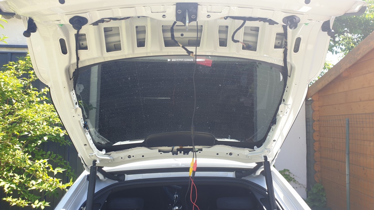

Hello. Pour le moment, j'ai laissé tomber l'installation de la cam avant par manque de temps. Hier, je me suis attelé au passage des câbles de la cam arrière. Un peu de boulot pour y aller doucement dans rien abîmer. Tout est passé. Vraiment un bon achat. J'ai toujours pas reçu les outils plastiques pour démonter les garnitures, mais en fait, il n'y en a pas vraiment besoin.

Je seul passage qui prend un peu plus de temps...

je te confirme....et même manip que toi avec un tire-fil :accord:

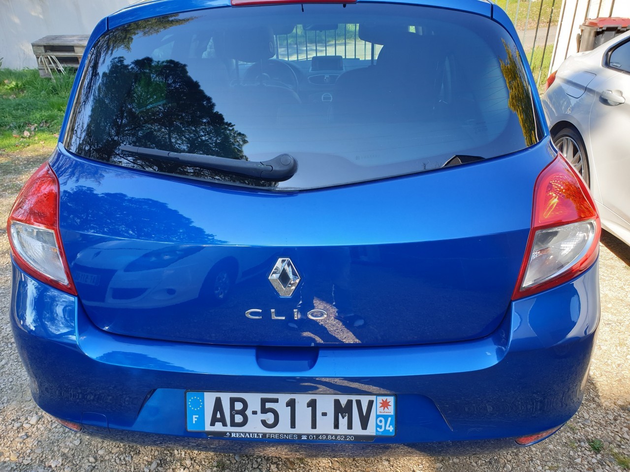

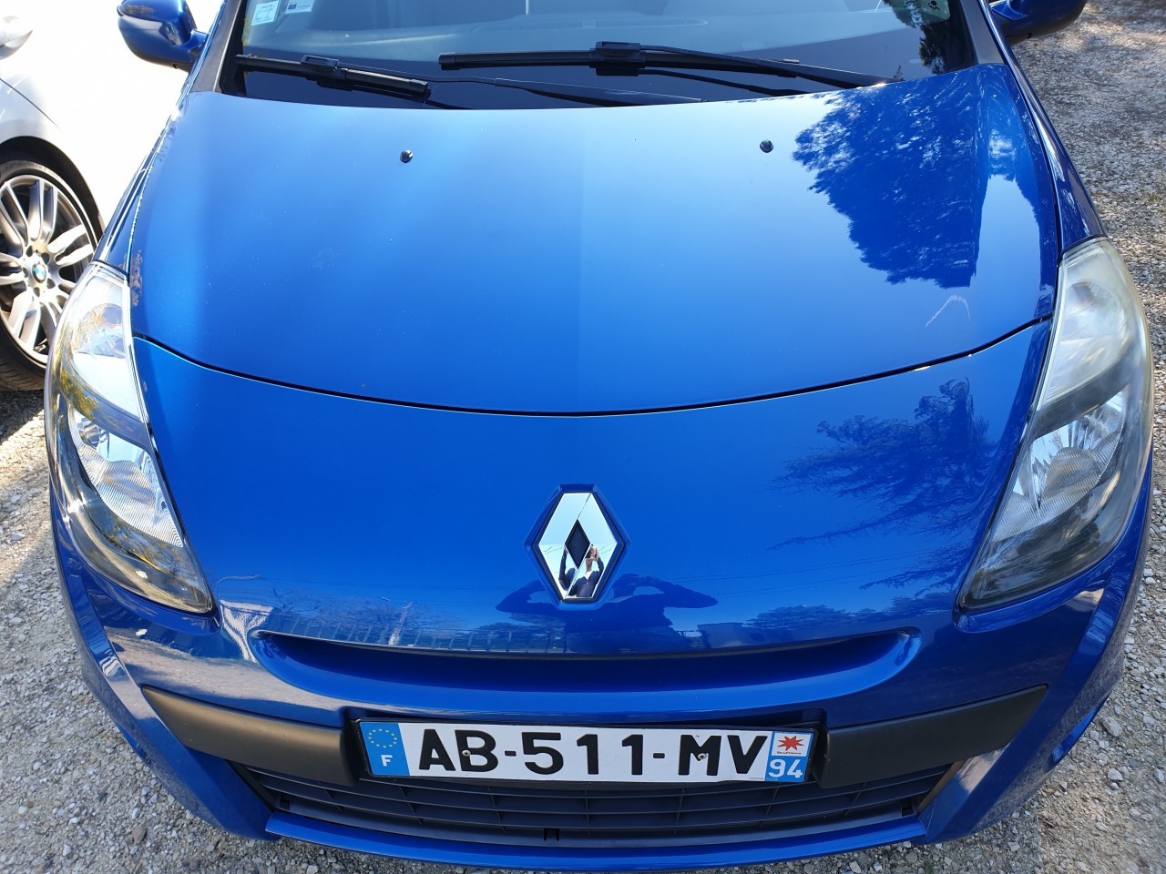

Lors de son acquisition, elle présentait des micro rayures et ça me gâchait même un peu le plaisir, notamment sur les montants noir laqués entre les portières.
J'ai tout acheté pour lui faire un polissage à l'orbitale et me suis entraîné sur la clio de mme avant de m'y atteler.
Là pour le coup, elle est juste parfaite...comme neuve voir mieux avec son traitement céramique.

Ah oui!!! D'autant que le vernis de sa clio qui a 10ans est beaucoup plus tendre et hyper facile à travailler. Sur la sienne pour le coup, j'ai effacé bien plus que des micro rayures
