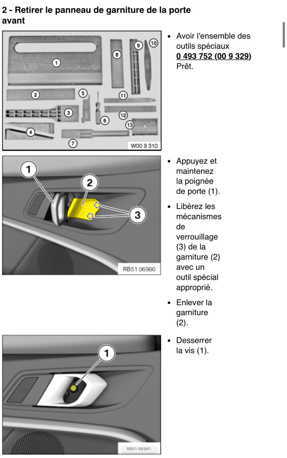

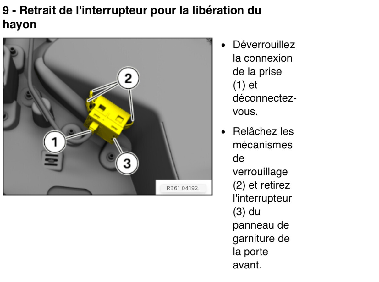

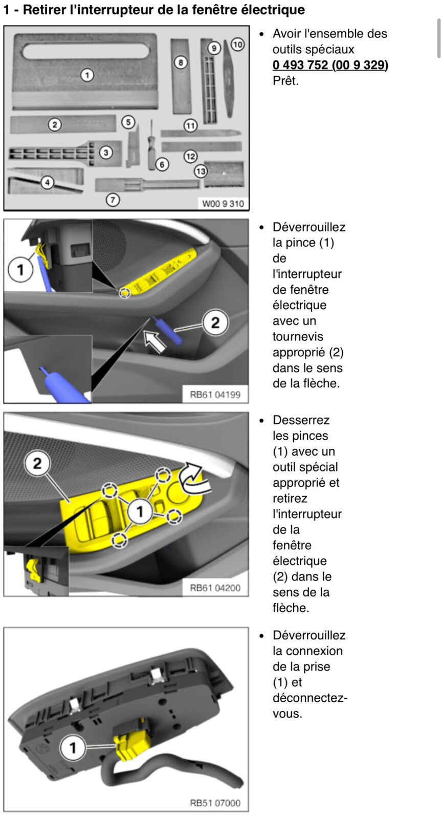

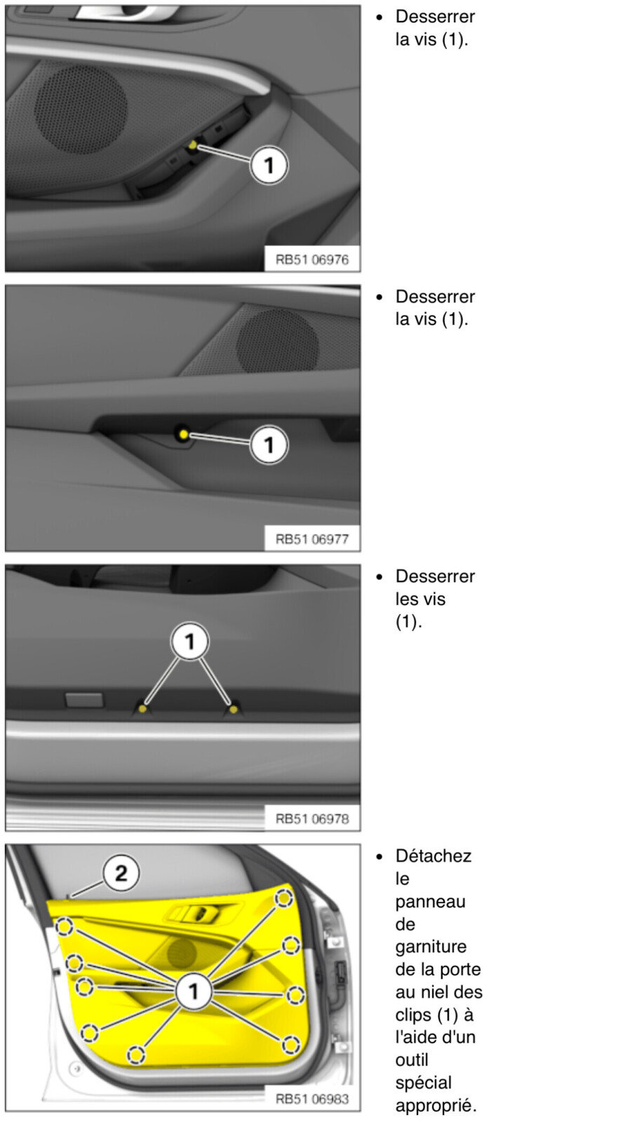

Je pensais que ça serait beaucoup plus simple que de monter l'ampli mais je n'arrive pas à démonter la commande des vitres électriques ou se cache une des vis.
Je mets bien un tournevis dans le petit trou dessous mais je n'arrive pas à le declipser sans avoir à beaucoup trop forcer.
Y'a une astuce pour le démonter ou faut juste pas hésiter à forcer ?

ça se déclipse assez facilement. J'ai utilisé un démonte garniture en plastique, assez fin au bout, et c'est passé. :clin:

Merci pour les réponses.
J'ai déjà le manuel atelier mais je reste bloqué à la première étape.
Je réessayerais quand j'aurais le temps.
