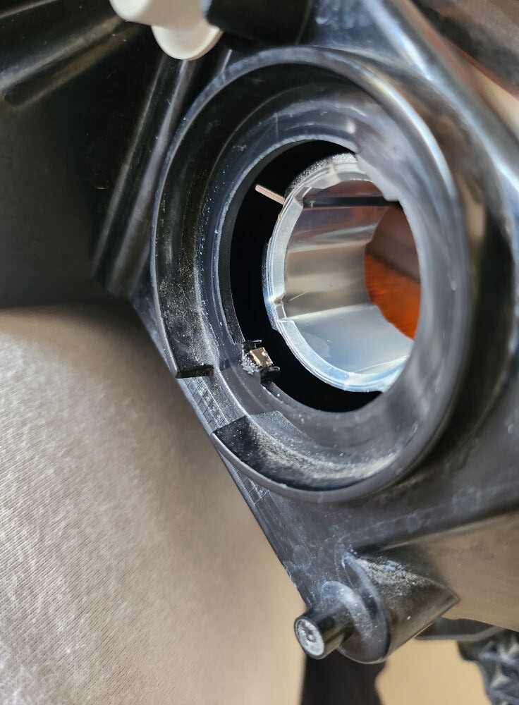

Hello , un retour d'experience sur le problème de clignotant arrière droit.
Cela m'arrivait 1 à 2 fois par an.
Je démontai l'optique, nettoyai les contacts et cela remarchait.
Pas cette fois, le souci vient d'une création d'un arc électrique entre le contact de l'optique et le support de l'ampoule.
D'où échauffement qui finit par faire fondre le plastique qui support le contact dans l'optique.
Donc il recule, plus de contact.
Le contact du porte ampoule était tout piqué avec même une perte de matière. L'ampoule consomme 2 Ampère. 12v x 2 A = 24w
Ma solution : souder une pièce de métal pour épaissir le contact et ça marche de nouveau.
