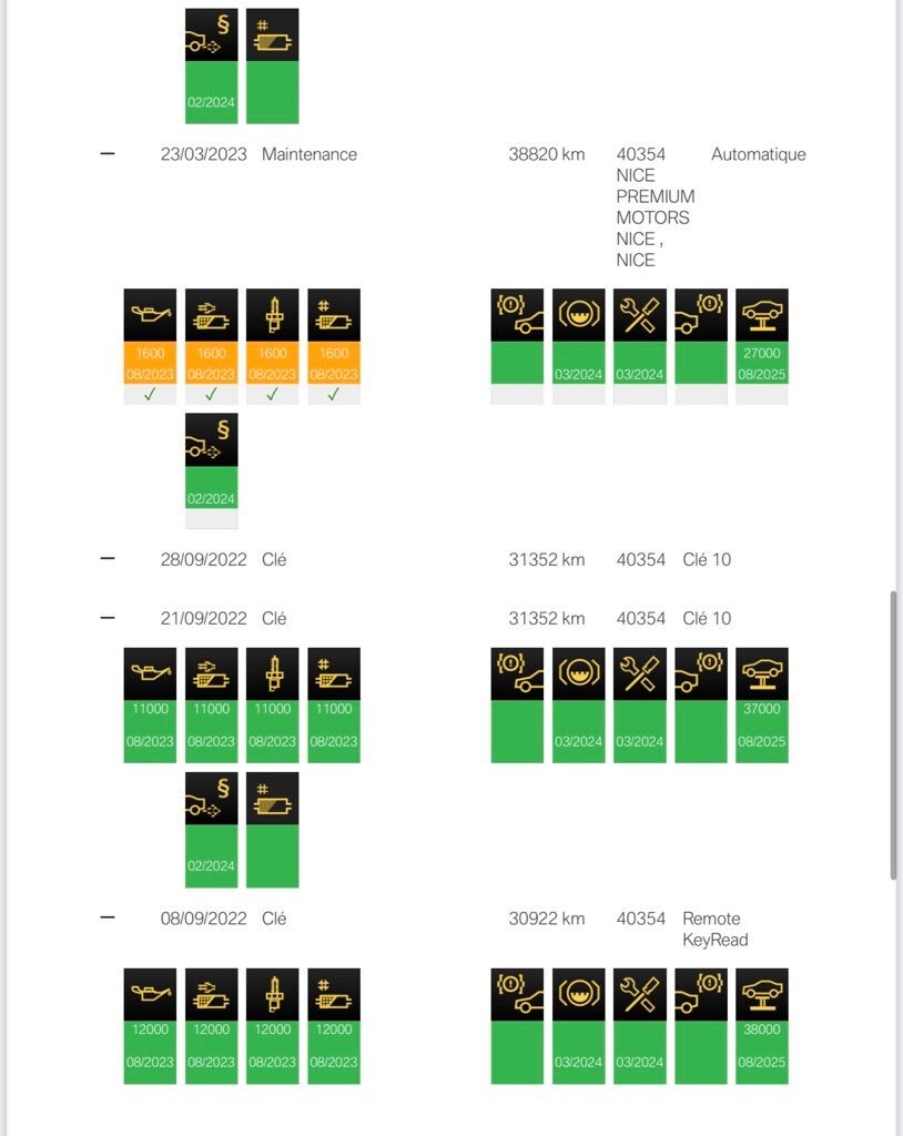

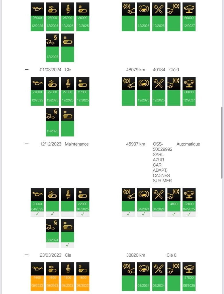

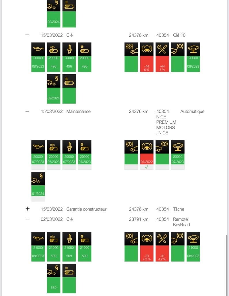

hello,
je suis en contact avec un vendeur pro : il m'envoie ça sur l'historique du véhicule :
comment interpréter l'orange et le rouge ? c'est des jours de retard par rapport à l'échéancier de maintenance ?

Je pense que des copies d’écran de maintenance sur l'iDrive serait plus parlant, comme l’extrait qu’une CC BMW peut facilement imprimer avec la clé.
Je ne sais pas la signification de l’orange et du rouge… sauf que je ne vois rien entre la livraison en 08/2019 et 02/2020 où elle aurait roulé 5 km? Show-Room?

C’était à priori une véhicule direction / expo
Je lui demande plein de trucs au vendeur 😂

Oui le rouge indiquent un dépassement
Le orange un rapprochement de l'échéance
Ce qui est coché en vert ✅ précise ce qui a été fait lors de l'intervention.
Les kilomètres indiquent le kilométrage restant avant l'échéance au moment de l'intervention.
Si l'échéance est dépassée (couleur rouge), alors il est précisé de combien de jour + le % de tolérance correspondant (il me semble que le max admissible est de 5% ).
Par exemple la révision de 08/2021 a été faite à 15000km ,avec un retard de 33j sur l'échéance indiqué par l'odb de la voiture (pour rappel échéance= kilométrage max atteint ou date (2 ans)).
Dans l'exemple c'est la date qui a été atteinte.
