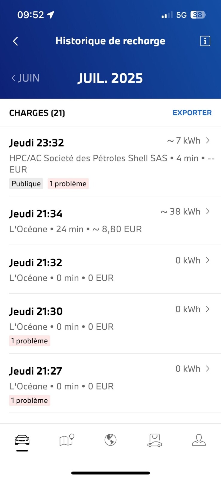

- problème d'initialisation sur une borne TOTAL...trois essais infructueux. Je me déplace de bornes (sur le même site) et là, recharge impeccable
- sur une station SHELL, problème avec la première borne. Je déplace la voiture sur celle d'à côté, démarrage nickel mais arrêt après 10% de charge. Obligé de retourner à la borne pour relancer la charge.

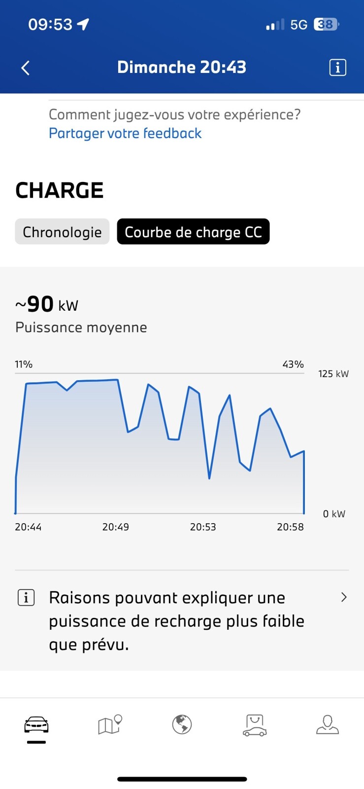

- enfin, sur une borne 320 kw de Engie, une charge rapide puis lente puis rapide puis lente...voir la copie d'écran. En informatique on disait que "ca bagotte".
