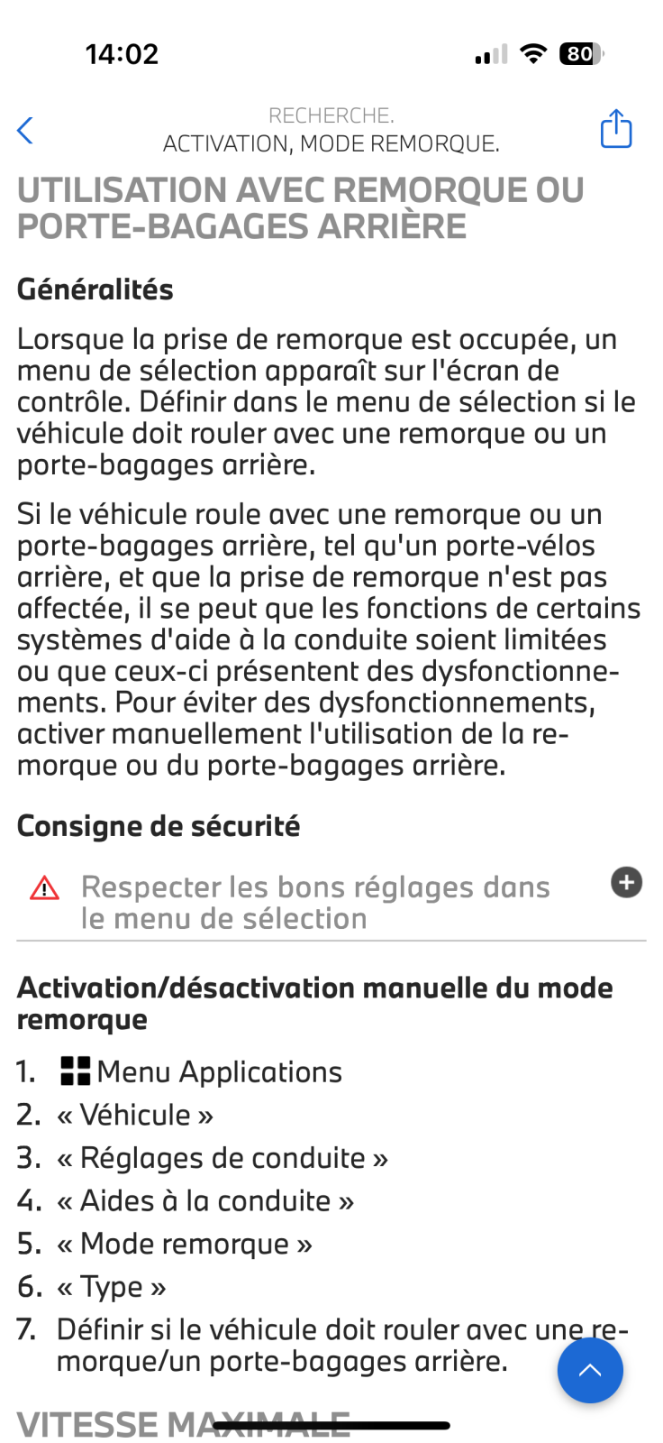

Cf la page de la notice, la prise remorque permet normalement de conserver les aides à la conduite, donc dans le cas d’un porte-vélos ils disent qu’il faut dire manuellement à la voiture, via les menus de l’écran, d’activer le mode remorque.
À noter qu’ils n’ont pas l’air de dire que ce mode limite des fonctionnalités, au contraire ce serait sa non-utilisation qui risquerait de l’engendrer.

Intéressant merci beaucoup. Te serait-il possible de partager la notice en MP? Merci d’avance!

Normalement, le mode remorque si bien configuré dans l'idrive, s'active dès qu'une prise électrique est branchée sur l'attelage.

Retour d’expérience sur le DA Pro sur mon AT U06 de 2025 en présence d’un porte vélo sur attelage: le régulateur adaptatif et la conduite semi autonome en courbe fonctionnement à merveille. C’est une bonne surprise compte tenu d’informations contradictoires que j’avais pu trouver sur le forum à ce sujet. En revanche le détecteur d’angle mort est désactivé.
Messages : 17469
Re: Drive Assist Plus vs Drive Assist Pro
Normal, autrement il n’arrêterait pas de faire des signalements…
