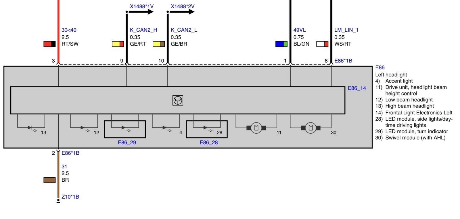

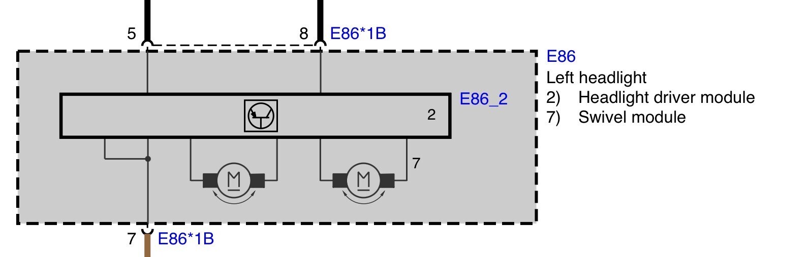

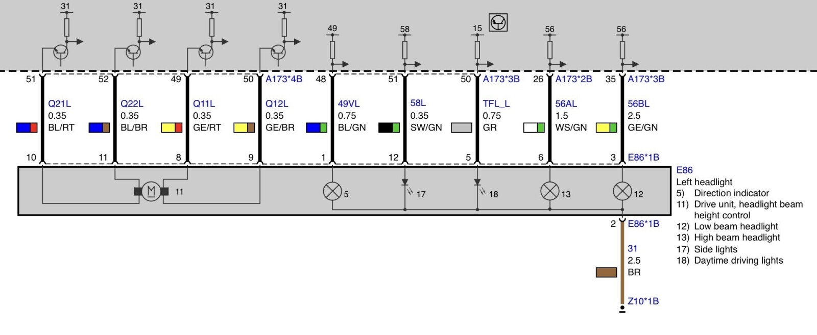

Voici les différentes possibilités en fonction de ton éclairage présent …
De toute façon , ta masse est un fil marron !
:Fleche: Version halogène
Borne 2 sur le connecteur E86*1b
:Fleche: Version led adaptative (ahl)
Borne 7 sur le connecteur E86*1b

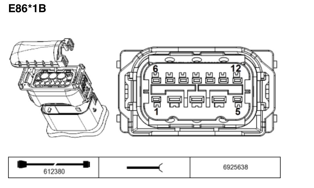

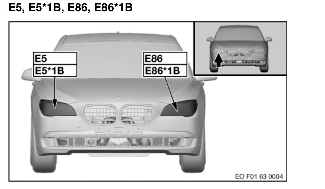

Suivant le côté , le numéro du connecteur change , mais c’est la même connectique
Photo du connecteur
