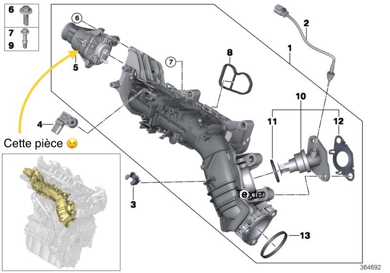

J'ai sur mon BMW X2 F39 de 2018 (moteur B47B) le code défaut suivant qui remonte : P2016.
P2016 : Capteur/commutateur de position d’actuateur d’admission d’air dans le collecteur, ligne 1 – signal circuit faible.
Je n'arrive pas à résoudre ce code défaut alors que j'ai déjà fait ceci :
1) Nettoyage du collecteur d'admission complet ( très encrassé mais rien de cassé ) => code défaut toujours présent.
2) Changement du module de contrôle des volets ( ref BMW , voir image ci desssous )
passage à la valise BOSH pour réinitialiser le tout : défaut toujours présent après 4 redémarrage.
est ce que le changement de cette pièce nécessite un passage sur une valise BMW ?

je ne peux pas être formel mais je pense que ce code n'etant pas spécifique à BM, pas de raison de ne pas pouvoir le supprimer avec valise BOSCH
As tu verifier à la main que les clapets ne rencontraient pas de point dur et peuvent bien de fermer/s'ouvrir entierement ?
Le pb veut également etre électrique (mauvaise connection, cable endommagé)
As tu verifié cette partie ?

oui lors du nettoyage j'ai vérifié qu'il n'y avait pas de point de blocage.
et pour la partie elec j'ai vérifier la tension du signal : 5V
J'avoue que là je suis à cours d'idée , peut etre effectivement un problème sur le cablage que je ne comprends pas ...

il me semble que la pièce que tu as changé (5) n'est pas simplement alimentée, mais elle est commandée (asservie) afin de pouvoir faire varier les volets à la demande (c'est pas du ON/OFF)
c'est cette partie là qu'il faut verifier
