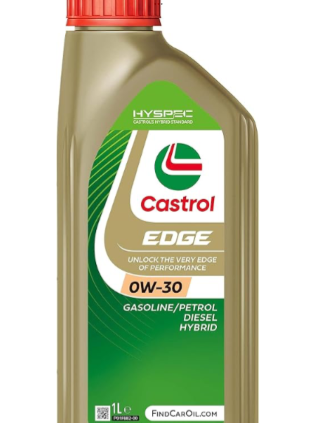

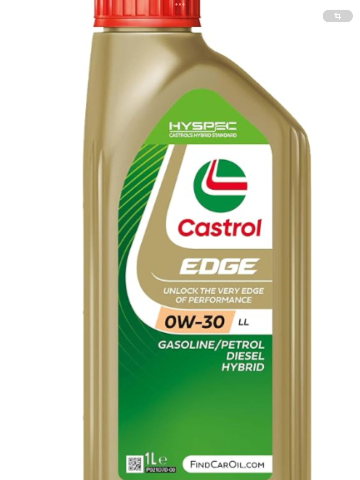

Sur mon X1 16d de 2018 j’ai refait un appoint d’huile de 300 ml de marque Castrol en 0w30 LL04 comme huile de référence depuis l’achat de la voiture. En regardant de plus près le bidon de 1l, je remarque qu’il n’est pas inscrit LL sur le devant comme certains bidons, mais derrière se trouve bien la réf BMW LL 04 ( même réf arrière que sur un bidon estampillé LL sur le devant..je sais c’est un peu long :choque:
Je me dit qu’un petit mail au fabricant pourrais répondre à mes questions, aussi tôt dit, aussi tôt fait et ce matin je reçois une réponse de chez Castrol me disant que le bidon non marqué LL est juste pour un appoint en cas d’urgence et que je devrais vidanger rapidement si j’avais mélangé les deux huiles. :interroge:
Petite précision les deux bidons sont de marque Castrol en 0w30, tous les deux marqué dérrières compatible BMW LL04 mais sur la face avant un LL et l’autre pas.
Si vous pouviez m’éclairer un peu car je suis perdu, merci d’avance :coucou:

Donc voici les deux bidons un inscrit LL sur la face avant et l’autre dont j’ai fait l’appoint sans marquage sur le devant
Je précise qu’a l’arrière il est inscrit qu’ ils sont tous les deux compatibles BMW LongLife 04
Merci pour toutes vos réponses :coucou:

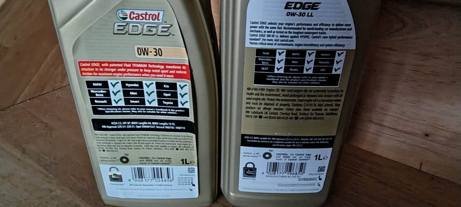

Re: Appoint d’huile, bonne questions..
Message par saxopicasso »
Voici vu de derrière, à gauche simple à droite LL

Si ça peut t'aider ...
D'après Auto-doc :
- EAN: 4008177024856 = ancienne version d'une huile compatible bmw LongLife-04
13,49€
- EAN: 4008177183539 = "nouvelle" version de la précédente compatible bmw LongLife-04 et -19 FE.
17,99€
- EAN: 4008177196850 = série "LL" compatible bmw LongLife-04
23,99€
D'après son prix, elle a l'air un peu plus long life que les long life :clin:
https://www.auto-doc.fr/castrol/9029618
https://www.auto-doc.fr/castrol/21499792
https://www.auto-doc.fr/castrol/22977271
:salut:

:salut:
et si on regarde bien ma photo au dessus le code 856 prend aussi en compte le 19 fe, c’est a rien y comprendre,
