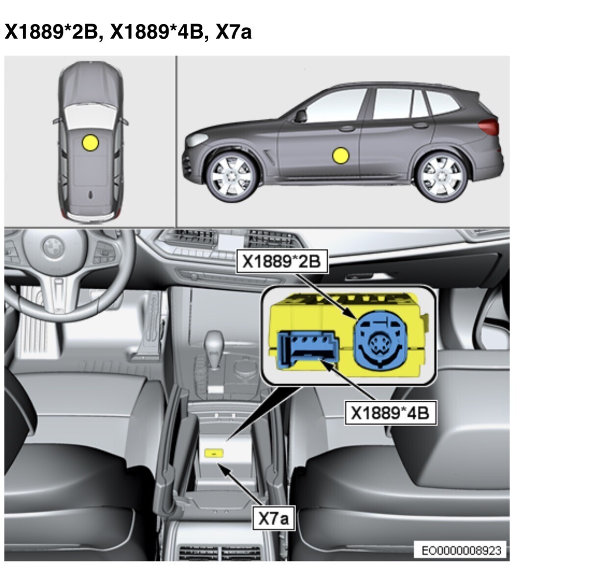

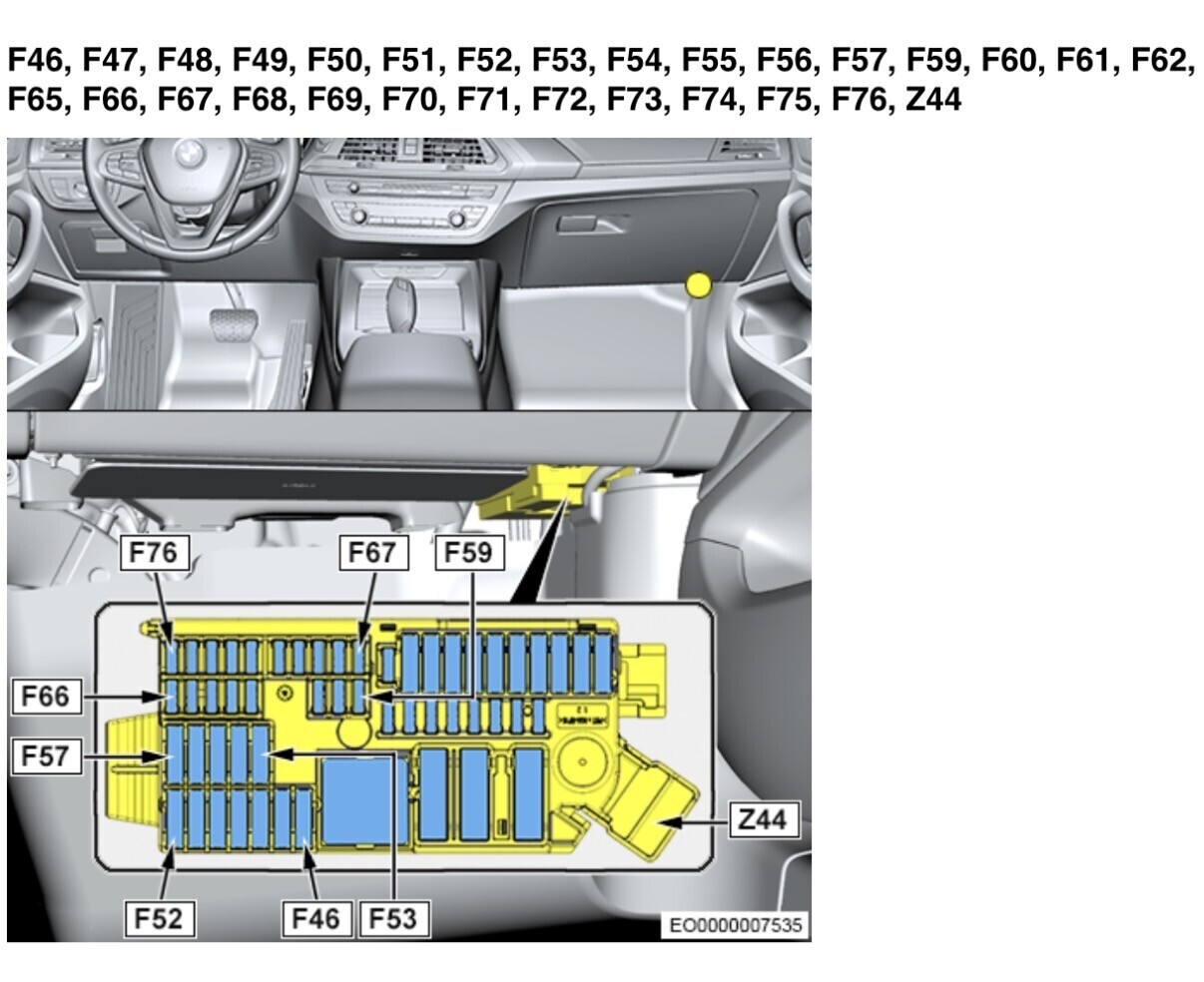

Voici ce que j’ai trouvé
Ton connecteur usb X7a
est protégé par le fusible F59
qui est là:
Messages : 17609
Re: BMW X5 45E Problème USB
Et pour info complémentaire
Le X3a est relié directement à l’idrive , donc pas de fusible …

Merci pour ces informations. J'avais effectivement un doute sur le fusible 59. Cependant il s'agit du port USB X3a (celui devant l'allume cigare) qui est défaillant.
J'ai bien démonté le cache sous la boîte à gant mais comment faire bouger le porte fusible qui est a moité caché par l'habillage plastique. J'imagine que c'est clipsé mais je n'ai pas osé forcé..et rien dans le manuel.
