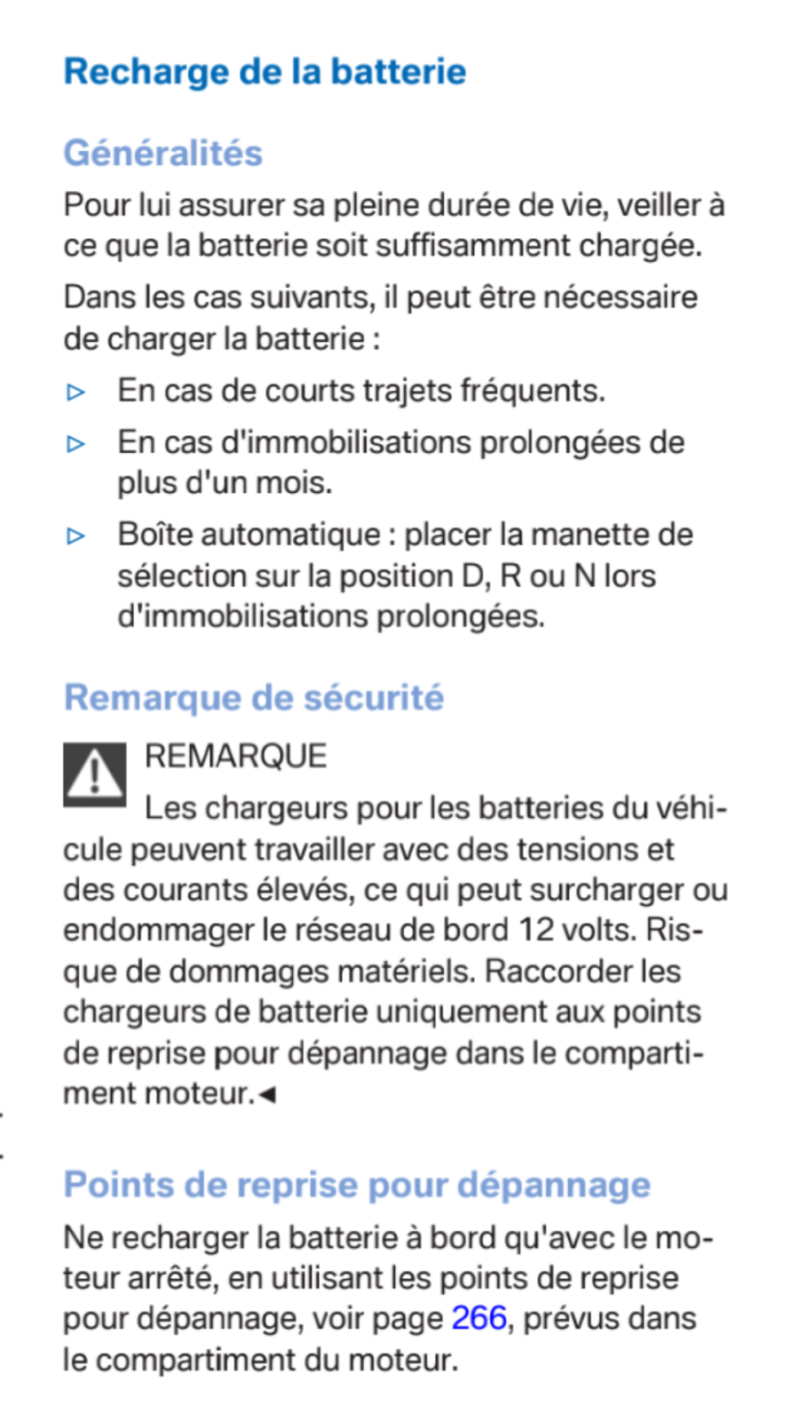

Ben pas du tout, afin de prioriser une moindre conso la batterie n'est plus "comme avant" maintenue en permanence à 100% de la charge (ce qui était super pour sa durée de vie), le système de gestion intelligent :yeuxciel: la maintient entre deux eaux afin qu'elle puisse se prendre un max d'Ah quand on décélère.
Vu qu'elle n'est pas au top de sa charge et qu'à l’arrêt il y a de la consommation, il est indiqué sur la notice de la charger de temps en temps avec un chargeur extérieur, vive le progrès :marrant:
Ce ne sont pas les batteries qui sont devenues moins durable, c'est le système de charge qui les rends moins durables.
