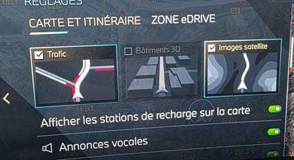

depuis le mise à jour de ma 225e en version 11/2025.30 OS9, je n'ai plus les stations de charge sur la carte.
j'ai pourtant bien l'option "afficher les stations de recharge sur la carte" et j'ai aussi tenté un reset de l'interface (bouton volume appuyé durant 30s).
j'ai l'option "digital premium" et cela fonctionnai avant la mise a jour.
j'ai effectué une demande de support à BMW par mail sans retour pour le moment.
Avez vous une idée?
Merci.

Le reset de 30 s ne sert strictement à rien dans ton cas...
Alors déjà, commence par faire une mise à jour manuelle des applications de la voiture via l'idrive si tu es sous OS 8.0 ou vérifies que les MAJ sont sur automatique sous OS 9.0.
Ensuite, il te faut faire un reset hard, c'est à dire :
Moteur en service, puis appui au moins 70 s sur la molette du son jusqu'à l'extinction complète des écrans.
Ensuite, tu laisses tout redémarrer tranquillement sans rien toucher. Quand tout est revenu dans l'ordre, tu peux regarder si cela remarche

merci pour ta réponse mais,
Je suis en OS9 pas idrive donc mise a jour over the air.
J'ai tenté le reset de 70s mais cela ne change rien.
