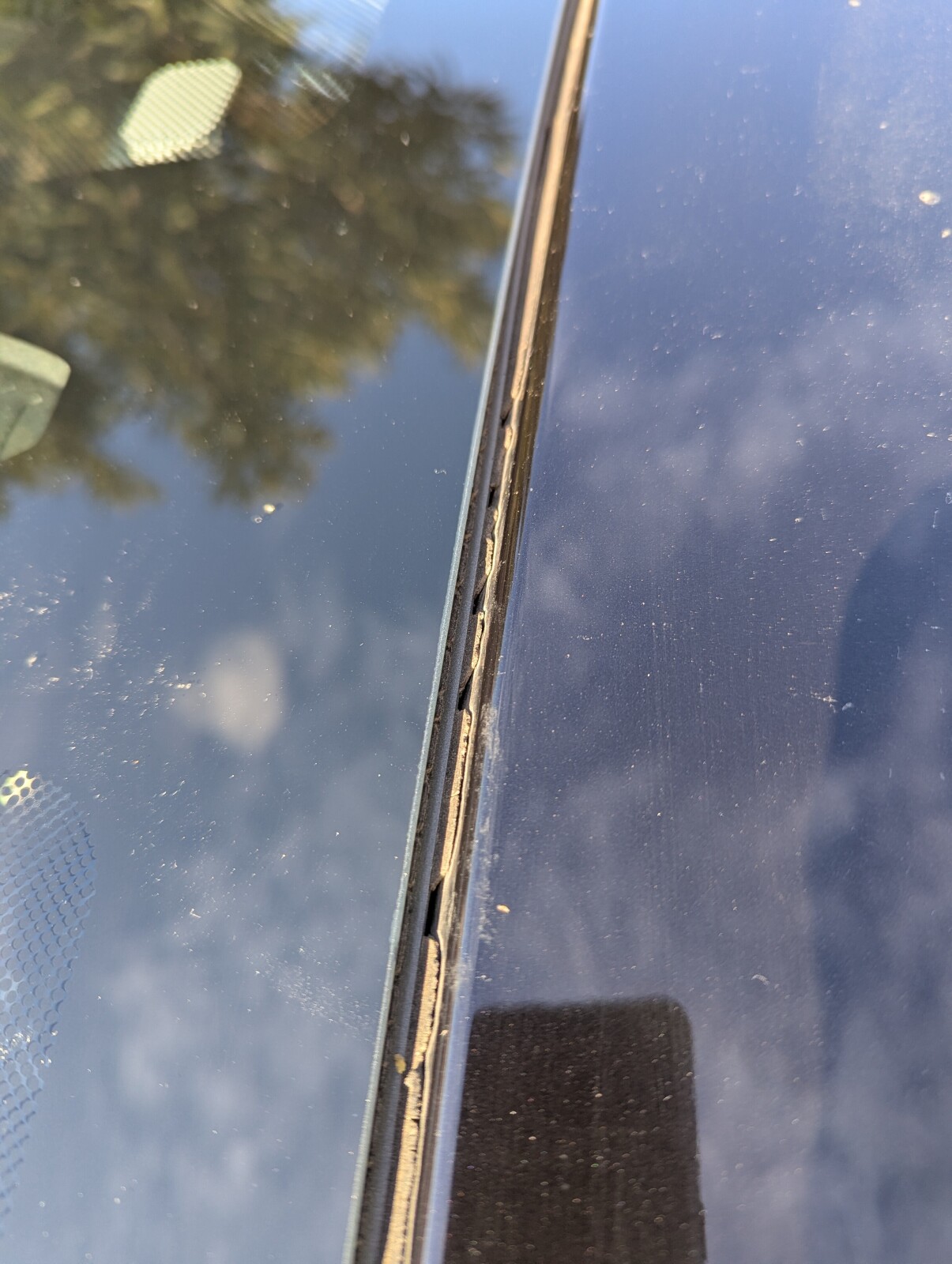

Mon joint supérieur du pare brise avant s'effrite à plusieurs endroits et l'eau s'infiltre.
ça coule le long à l'intérieur quand je lave la voiture ou lorsqu'il y a de grosses pluies.
Je suis passé en concession pour voir ce qu'il était possible de faire et hormis changer le joint en déposant le pare brise, ils ne voient pas d'autre solution.
Bien sur j'ai posé la question à mon assurance pour une éventuelle prise en charge mais comme c'est pas un bris de glace, ça fonctionne pas... Et inutile de dire que maintenant ils ne veulent pas entendre parler d'un bris de glace (si je déclare, ils demandent une expertise... :pleure: )
Du coup, est ce que c'est déjà arrivé à l'un d'entre vous ? Avez vous une idée de ce que je peux mettre ?
J'ai vu des joints qui se colle par dessus en sur-épaisseur , mais j'ai peur qu'au niveau des jonctions avec les barres de toit ça soit pas terrible, voir même que ça siffle en roulant.
Sinon colle a pare brise en faisant un joint lissé, mais est ce que ça durera dans le temps ?
Je poste deux photos. Le pare brise est crade mais j'évite de laver cette zone, vous comprendrez pourquoi !

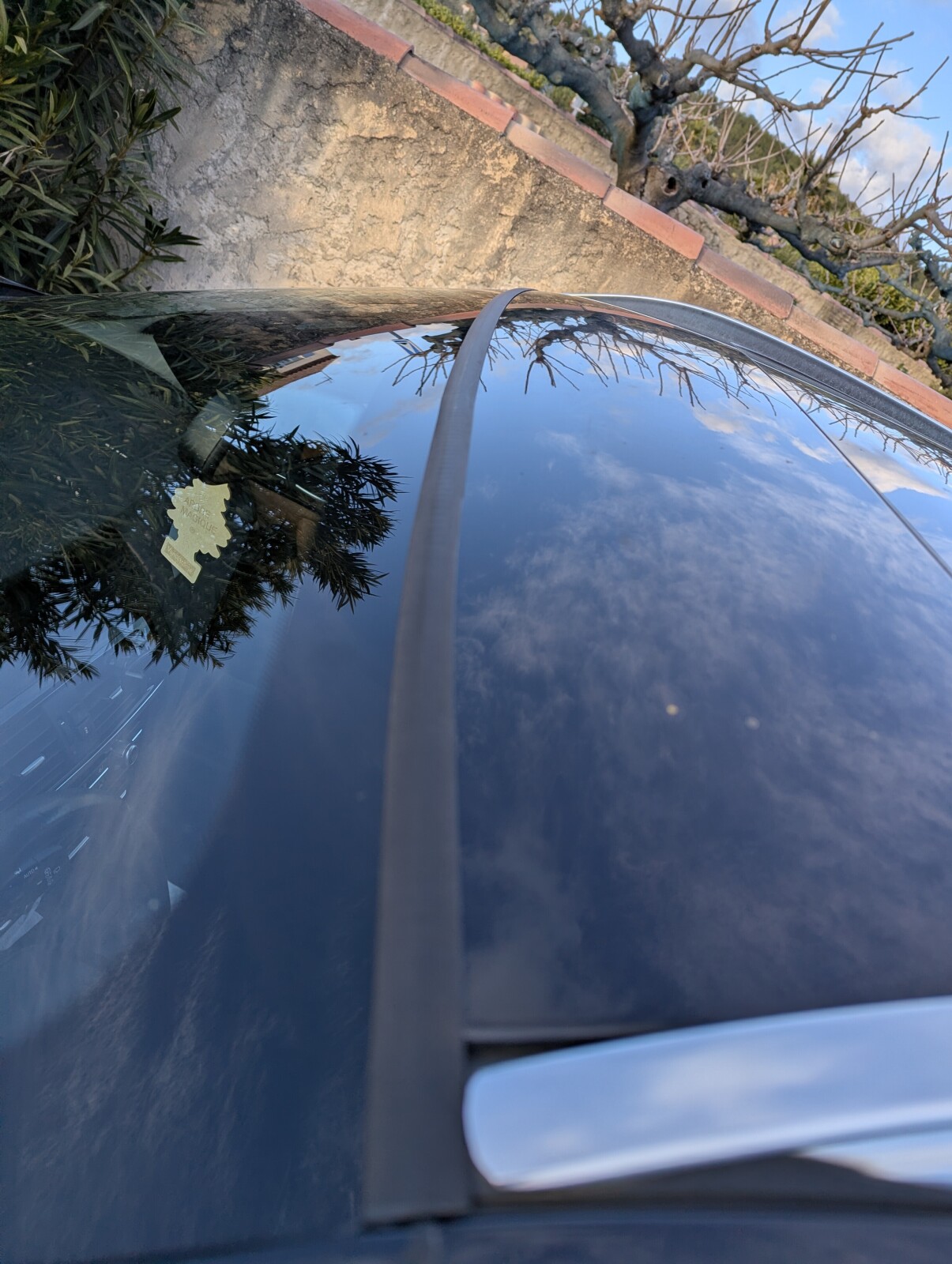

Ca y est, j'ai posé le fameux joint pur l'étanchéité du pare brise.
On verra après la première pluie (ça devrait pas tarder!) si c'est bien étanche 🤞🏻
Avant la pose :
Maintenant :

👍 ça fait propre, mais … ça ne résout pas le problème du pare-brise qui se décolle, sur la mienne après l’avoir remplacé le gars m’a dit qu’il était sacrément décollé, c’est limite si en le poussant depuis l’intérieur il ne serait pas tombé !
T
Toubilou
Messages : 20
Inscription : 01 nov. 2022, 15:44
Voiture : X3 F25 20d X-Line X-Drive 2016
Re: Infiltration d'eau par le joint de pare brise haut
Message par Toubilou »
C'est un peu mon cas également ...
J'attend que le contrat avec la nouvelle assurance démarre, j'espère que ça tiendra jusque là.
En tout cas, pas eu d'infiltration d'eau avec ce nouveau joint externe malgré les fortes pluies et esthétiquement, ça ne se voit pas (j'avais peur d'un truc moche ...)

Cela se voit mais c'est esthétiquement pas mal du tout...
