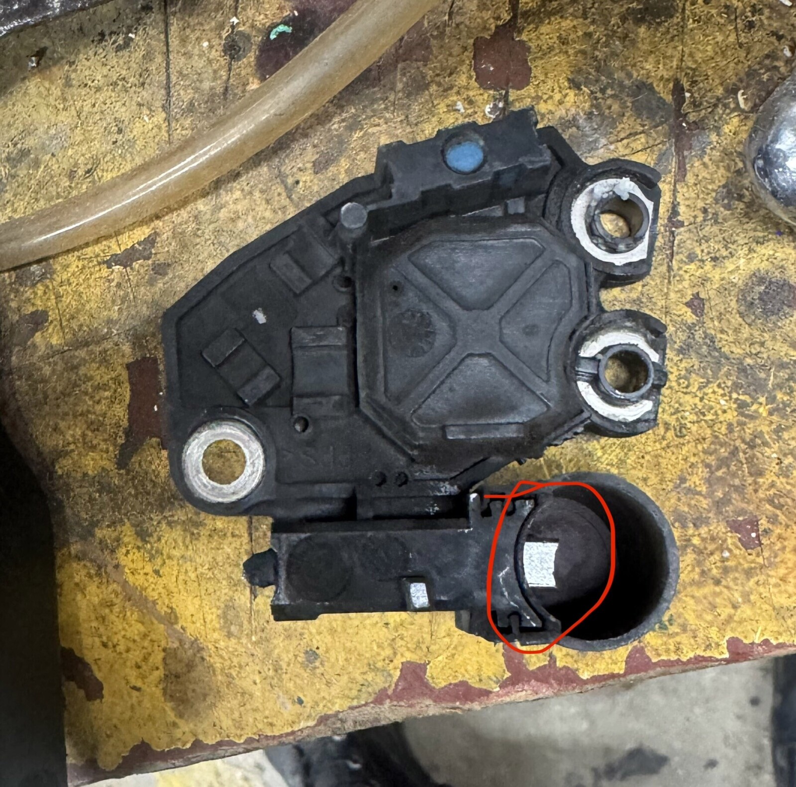

J’ai eu un premier diagnostic d’un mécano il m’a dit sure c’est les charbons, une petite pièce qui est collé à l’alternateur qui s’appelle le
Régulateur d’alternateur donc pour 35€ j’ai commandé et je vous dirais

Et la fameuse pièce en question, la partie entouré c’est les charbons on voit sur l’image qu’ils sont très usés.

Et ça c’est celui que j’avais
