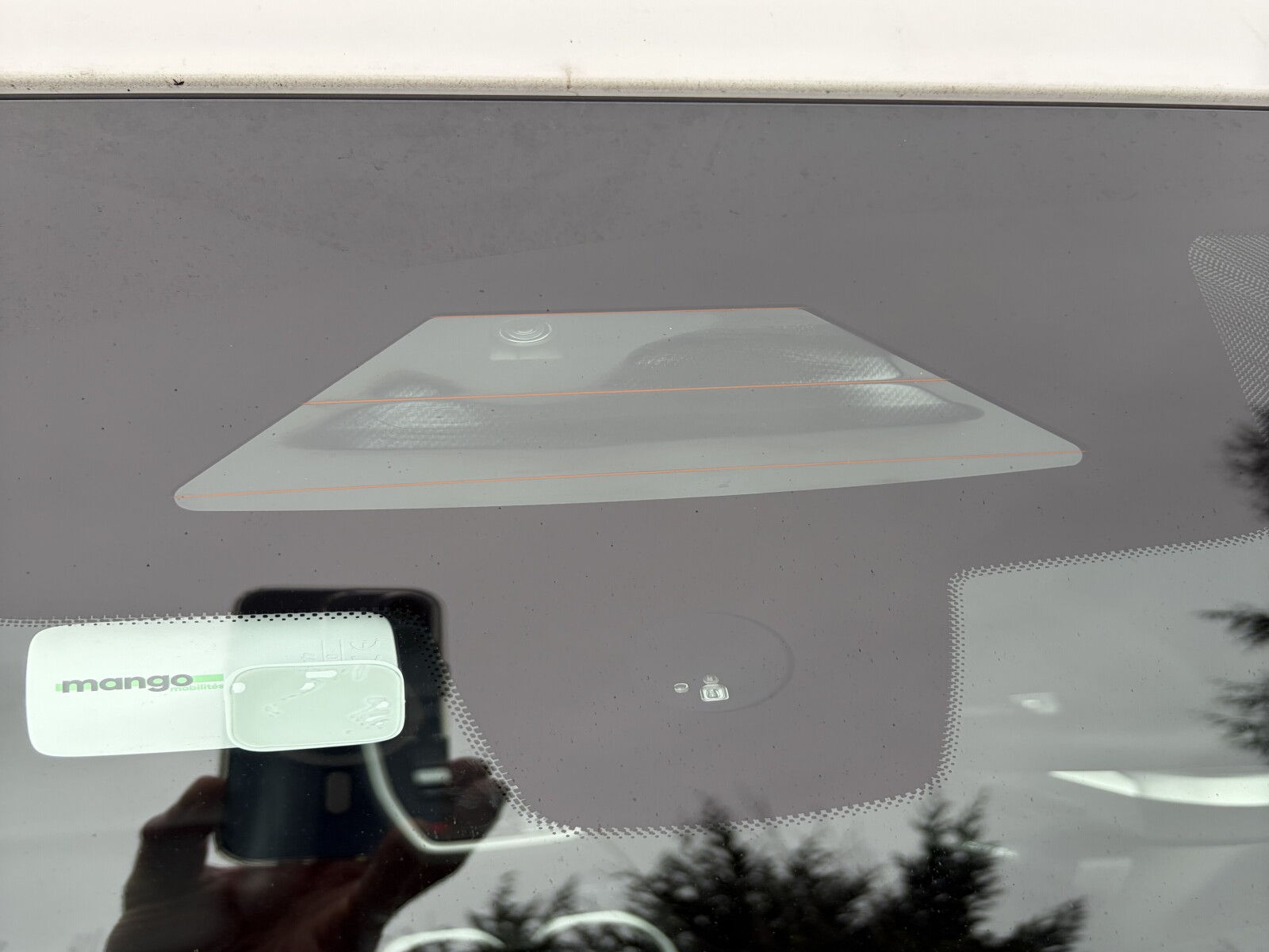

Hello à tous,
J'ai déposé ma voiture au garage la semaine dernière car ma caméra avant fonctionnait par intermittence (maintient en ligne, phares autos etc)
Ils ont démonté la caméra et ont vu que le pare-brise intérieur côté caméra était sale, donc nettoyage complet et depuis RAS
Mais hier soir ca a recommencé, et quand je suis rentré j'ai vu de la buée dans le compartiment caméra côté intérieur.
Il y a bien des filaments anti givre sur le pare brise, mais ils ne fonctionnent uniquement que si je mets le désembuage avant en marche.
Ce matin rebelotte au démarrage pas de buée, puis en route, la caméra ne re fonctionnait plus. Je m'arrête pour voir et de nouveau de la buée. Donc mis en marche du désembuage avant et disparition de la buée.
Ce qui est intriguant c'est que je n'ai jamais eu ce problème depuis bientôt 3 ans que j'ai la voiture.
Avez vous déjà observé cela? Pourquoi de la buée se forme dans ce compartiment alors que je n'ai absolument aucune buée dans l'habitacle?
CF photo
Bonne journée!
Messages : 17469
Re: Buée Caméra avant
Retourne à ta concession, vu que le pb n’est pas corrigé…
