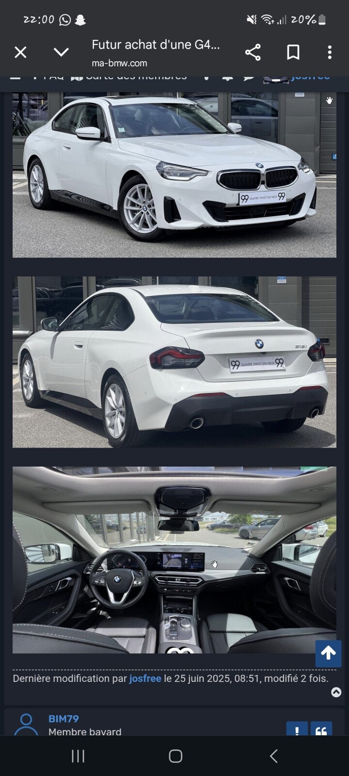

lol, ben si elle existe j'en ai une !
C'est bien le coupé série 2 G42 moteur 156cv 4 cylindres le même que sur la 220i mais bridé électroniquement.
