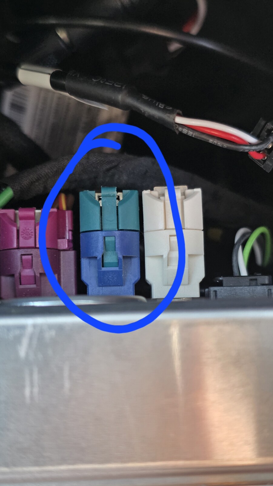

Afin d'éviter d'avoir le câble qui va jusqu'à l'accoudoir, je souhaite faire le branchement derrière le boitier (EE0001) J'ai donc branché sur l'emplacement vide un USB mais rien ne se passe, aucune tension. Faut il l'activer?
Je suis un peu deg...
Entouré en bleu il s'agit du câble USB que j'ai rajouté

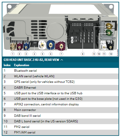

Sur l'autre photo, c'est la légende qui indique qu'il s'agit bien d'un port USB

L'accoudoir centrale fonctionne. Il est relier à la prise blanche derrière le boitier (num 5 sur le schema).
Moi j'ai besoin d'avoir la prise USB derrière ce boitier. Donc j'avais rajouté la prise qu'on voit bleu. Mais ça ne marche pas.
