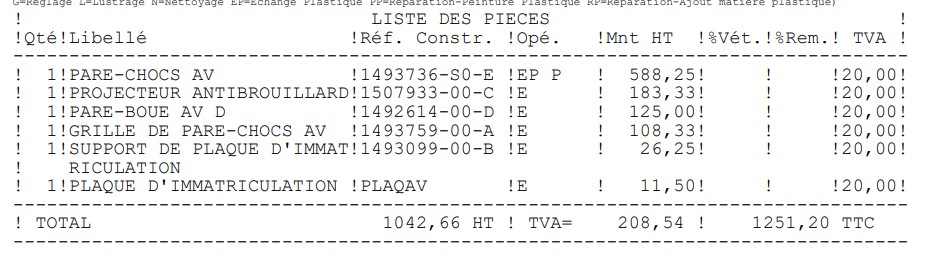

Rapport d'expert reçu, ben 1251€ de réparations :choque:
Je m'attendais à 10 fois plus
Apparemment pas d'autres dégâts. On va pas parler trop vite mais ce serait incroyable....

C'est l'avant qui a un peu morflé. Après quand un truc de 2 tonnes roule sur un truc de 100 kg fait de chair et de sang (en étant large), ben le truc de 2 tonnes même pas mal.
Messages : 14568
Re: Tesla Model Y Performance : le sac à vomi se situe sous votre siège...
Il manque la main d'œuvre et la mise en peinture, ou j'ai lu trop vite ?

Probablement. Je pense que le pare choc arrive deja teint dans la masse ou je me trompe?
Messages : 20374
Ca parait pas cher !
Messages : 8941
Voiture : Xantia
Dans la colonne opé, tu as les lettres qui indiquent le travail.
EP : échange plastique
P : peinture probablement.
Mais, cela me semble très bas.

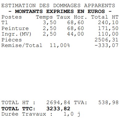

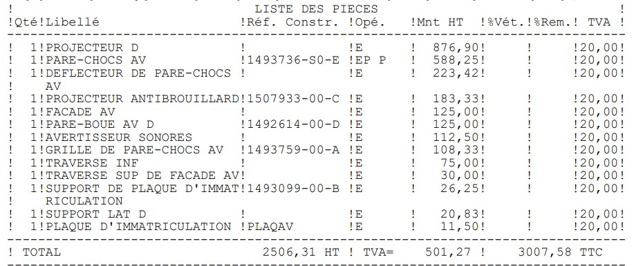

Update: la voiture a été démontée, ils ont forcément (et sans étonnement) constaté des dégâts supplémentaires, à savoir le phare, la traverse inférieure (pas étonnant, j'ai roulé sur la bestiole), divers supports absorbeurs de choc, klaxon... L'expert est repassé visiblement pour donner son accord et les pièces sont commandées. J'aurai une date de réalisation des travaux avant la fin de semaine.
Il ne semble pas, pour le moment, y avoir de difficultés d'approvisionnement des pièces.... on en reparlera peut être dans un mois :clownfun:
Ca paraît plus en adéquation avec le choc et ça reste très mesuré.
Si la totalité des dégâts s'était réduite au devis initial de 1250€, ça aurait été magique !

Ben oui, les expertises c’est toujours au doigt mouillé au départ.
Même là, je ne trouve pas le prix déconnant ou excessif.
