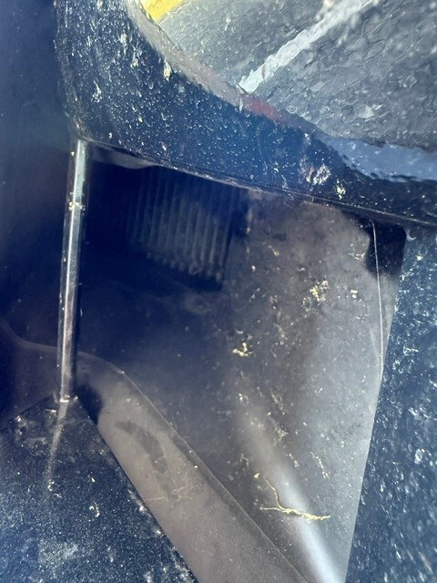

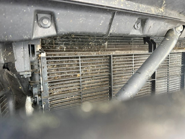

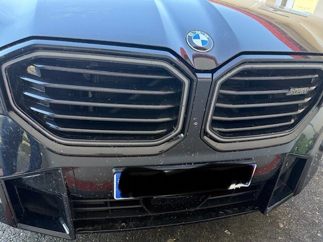

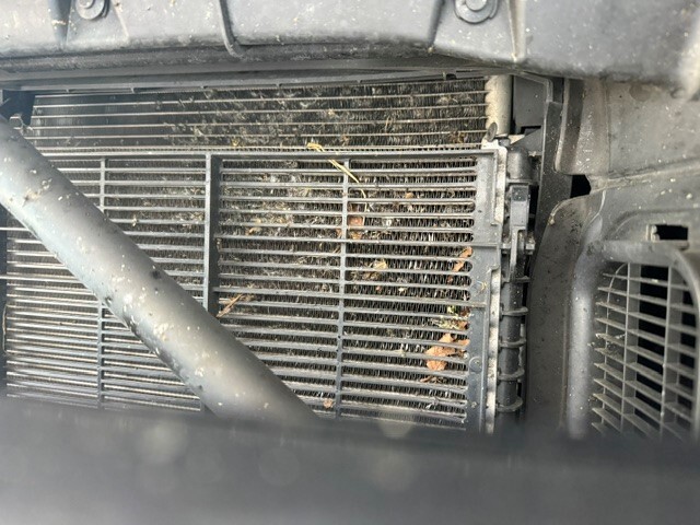

salut les amis .
Toujours que du bonheur à bord du camion .
J'ai remarqué que les radiateurs étaient un peu crade, voir un peu bouché quand même .
Tueuse d'insectes :diable: :sun:
Petite prise d'air sur le côté droit du pare choc
Quand j'attaque un peu, je remarque une petite odeur de chaud/cramé . Y'a t'il un moyen pour nettoyer ou faut que je fasse appel à BMW pour contrôler à votre avis ?

pour le radiateur, n'est pas très propre mais rien d'alarmant
Attention si veux le nettoyer, pas de karcher trop proche, tu peux tordre les ailettes. Une brosse douce fera le job (attention de pas pousser les merdouilles dans les ailettes).
L'odeur, en revanche ça interpelle... un truc cramé ? de l'huile ? ça vient du moteur ou de la ventilation ?
Je demanderai un avis au CC rapidement durant la couverture garantie.
