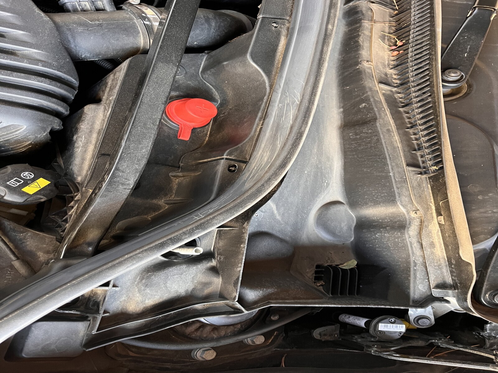

met une photos pour voir l'emplacement de ta batterie on pourras d'aider :mains:

Bon, j’ai laissé tomber la solution batterie, elle est vraiment inaccessible sans démonter pas mal d’éléments.
Je vais tenter le fusible 61 qui alimente apparemment le GPS, on verra …

pour mon cas j'ai débranché le pole + pendant 2 jours (pour info ma photo était bien la bonne, la batterie n'est pas dans le coffre), aucun effet sur le GPS malheureusement ...
