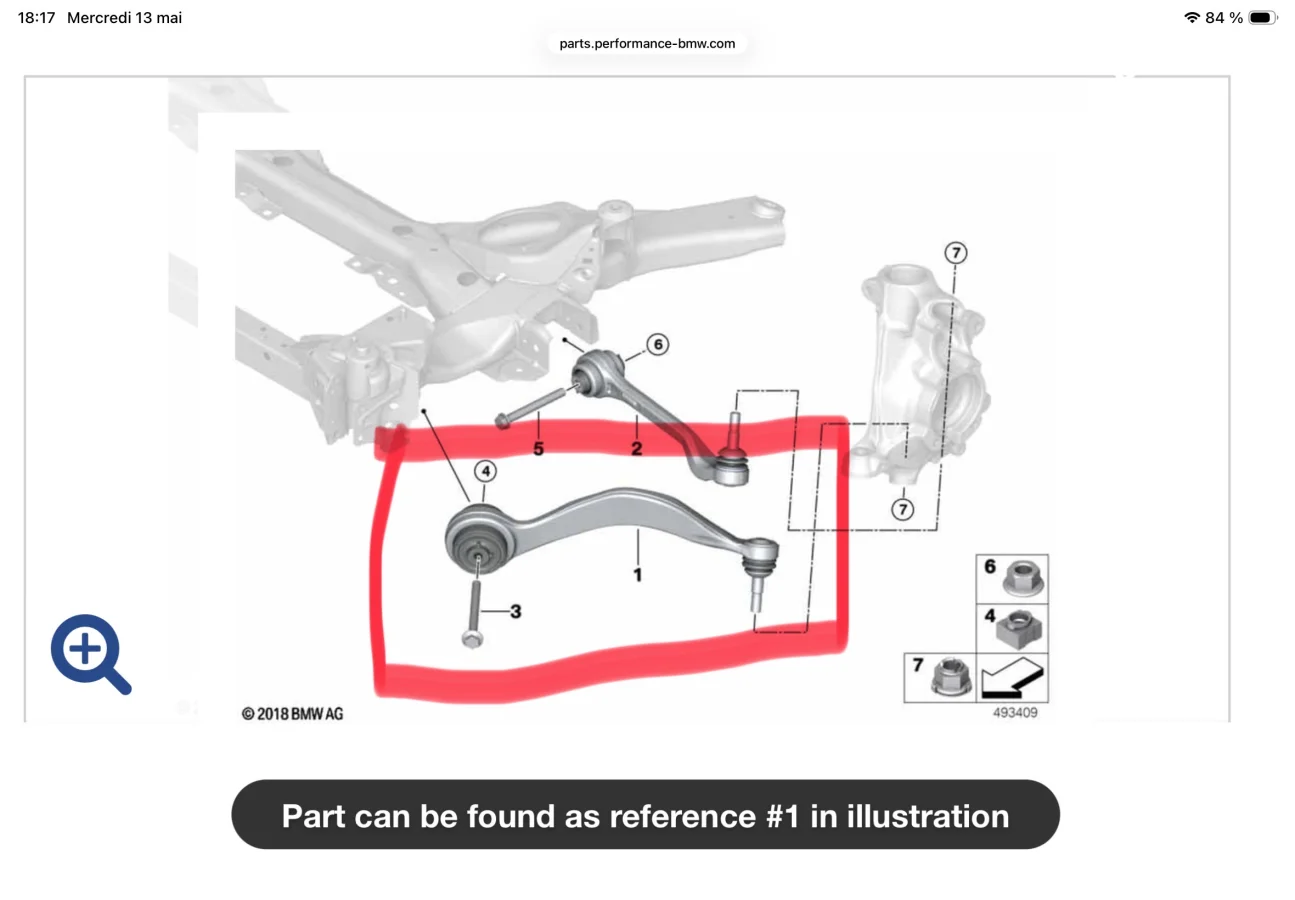

Comme évoqué plus haut, j’ai fait changer mon volant suite à une détérioration du cuir. Lors du diagnostique il y a 15 jours j’ai signalé également que je trouvais que le train avant claquait sur les changements de revêtement, que la direction flottait et lors des manœuvres avait tendance à craquer. J’ai expliqué que sur mon x4 j’avais les mêmes soucis et à l’époque on m’a changé les tirants de suspension. Sur route j’avais comme des micro corrections qui remontaient dans le volant.
Bingo même solution, changement des tirants.
Le changement est incroyable, je retrouve ce coté incisif que l’on perd au fur et à mesure et on s’y habitue à la longue sans s’en rendre compte.
Mon train avant ne fait plus aucun bruit, quel plaisir de retrouver une auto confortable et silencieuse.

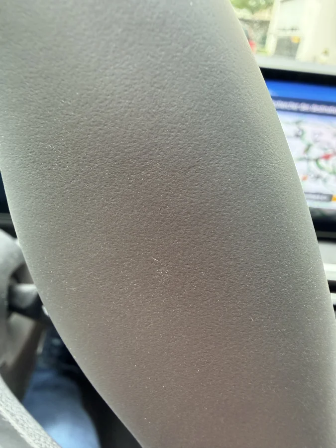

Idem pour le volant, je récupère le volant gris anthracite mat légèrement granuleux et surtout moelleux. J’avais oublié, car le mien non seulement est devenu noir brillant mais aussi perdu ce côté moelleux hyper agréable à manier.

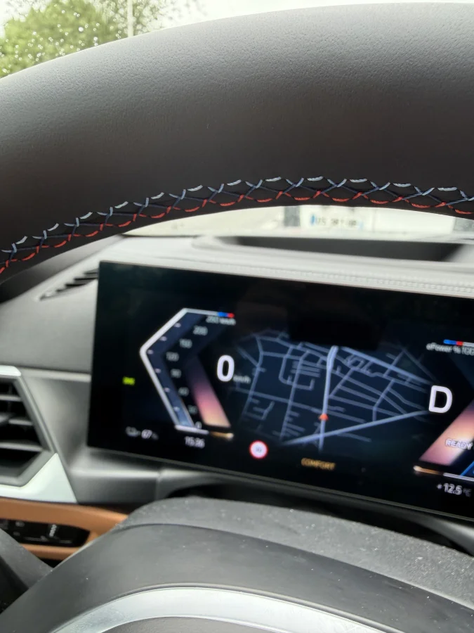

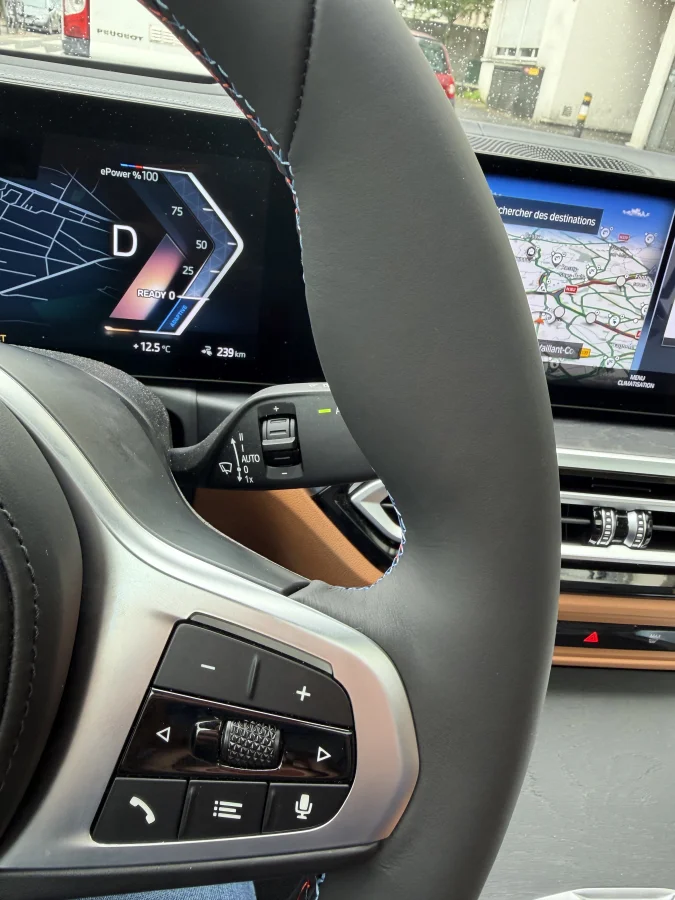

Des photos du nouveau volant

C'est cool pour toi.
Merci pour le coup des tirants de suspension, à surveiller et à mentionner potentiellement lors de l'entretien de 2 ans.
Il faudrait aussi que je prenne des photos de mon volant pour avoir des points de comparaison.

Si je comprends bien les tirants ont tenu 31000km ?
C’est dingue…

Les soucis des tirants de suspensions sont apparus il y a environ 1 an mais comme je le disais on s’y habitue… on se dit mes pneus sont un peu usés donc normal que des bruits apparaissent, le train avant un moins net, etc…
Les tirants c’est une maladie des BMW. Pour info aux US il y a un rappel depuis au moins 2 ans pour ce problème
Pour les tirants je me suis vraiment rendu compte qu’il y avait un souci, c’est lorsque tu manœuvres pour te garer quand je braquais à gâche j’avais des craquements, je pense que les silents blocs étaient complètements morts
Honnêtement le volant c’est choquant de voir la différence et surtout le ressenti au toucher !

Rbart a écrit : 13 mai 2026, 18:06
C’est dingue…
Même moins car je les premiers symptômes sont apparus avant l’été de mémoire. Je devais avoir 24000 km…
Mon volant était légèrement décentré, d’un ou deux mm
Voici à quoi ressemble les tirants, pour info cela vaut dans les 250 euros pièce, il faut changer les 2. Ça va très vite en 30 minutes c’est fait :
