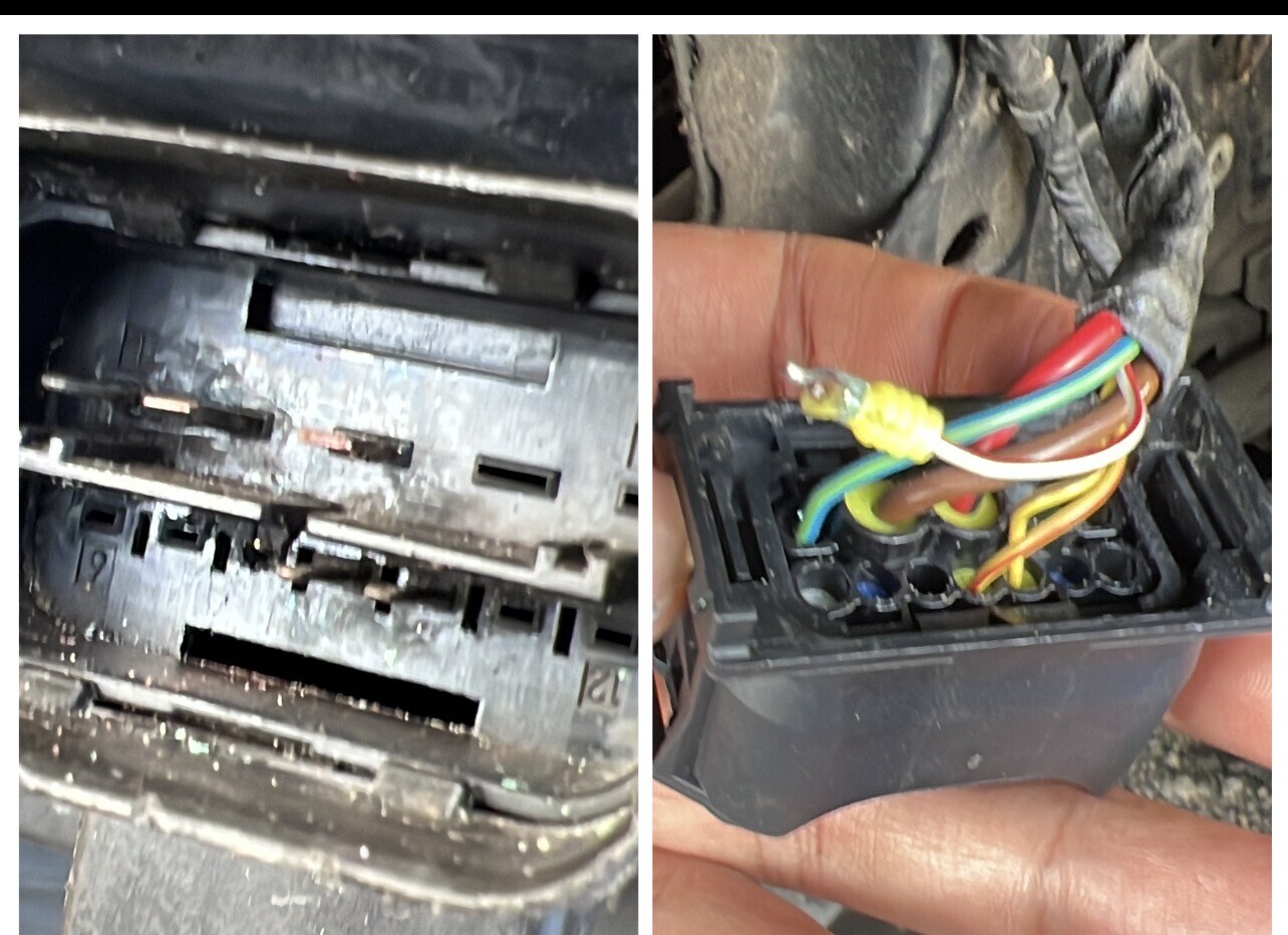

Bonjour je suis dans une situation un peu délicate, pendant une période j’avais de l’humidité dans mon phare avant gauche. Quand j’ai essayé de le démonter pour faire la réparation, j’ai trouvé que les connecteurs mal et femelle de mon phare étaient bien oxydés, a un niveau qu’une des cosses est en état de poussière.
J’ai bien colmater les joints du phare avec du silicone noir. :check:

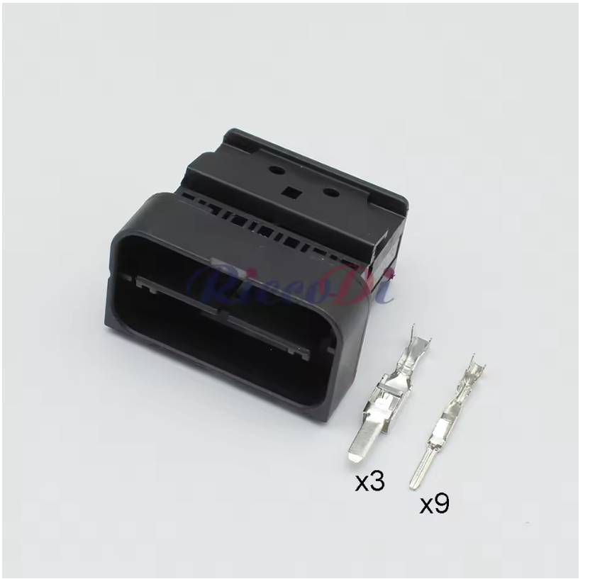

J’ai trouvé des cosses de rechange pour la partie femelle. :check:
Mais pour la partie mal je sais pas si c’est possible de la faire sortir du phare sans tout démonter ? :interroge:

salut , oui j'ai fait ca sauf que un des coses du connecteur mal est cassé / réduit en poussier , je veux bien le changer ,mais je sais pas comment avoir l'accès pour le reparer ....
j'ai trouvé une piece de rechange

Normalement tu as une languette à coulisser pour avoir accès aux cosses du connecteur…
