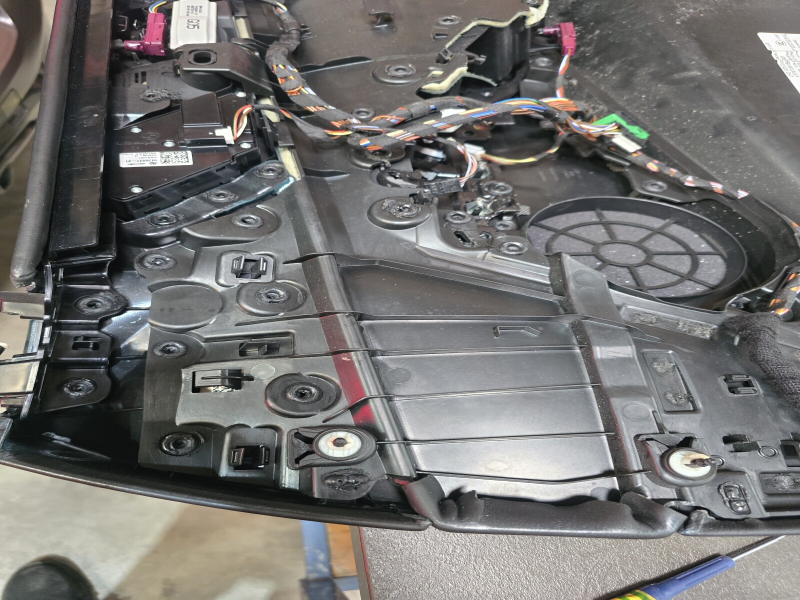

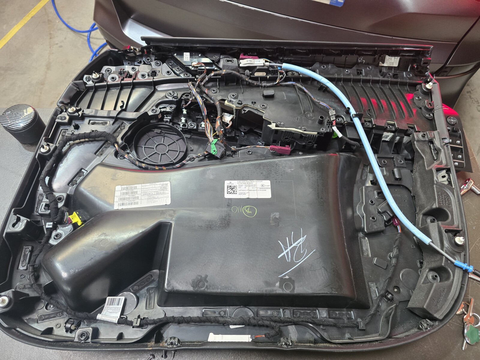

Bonjour.

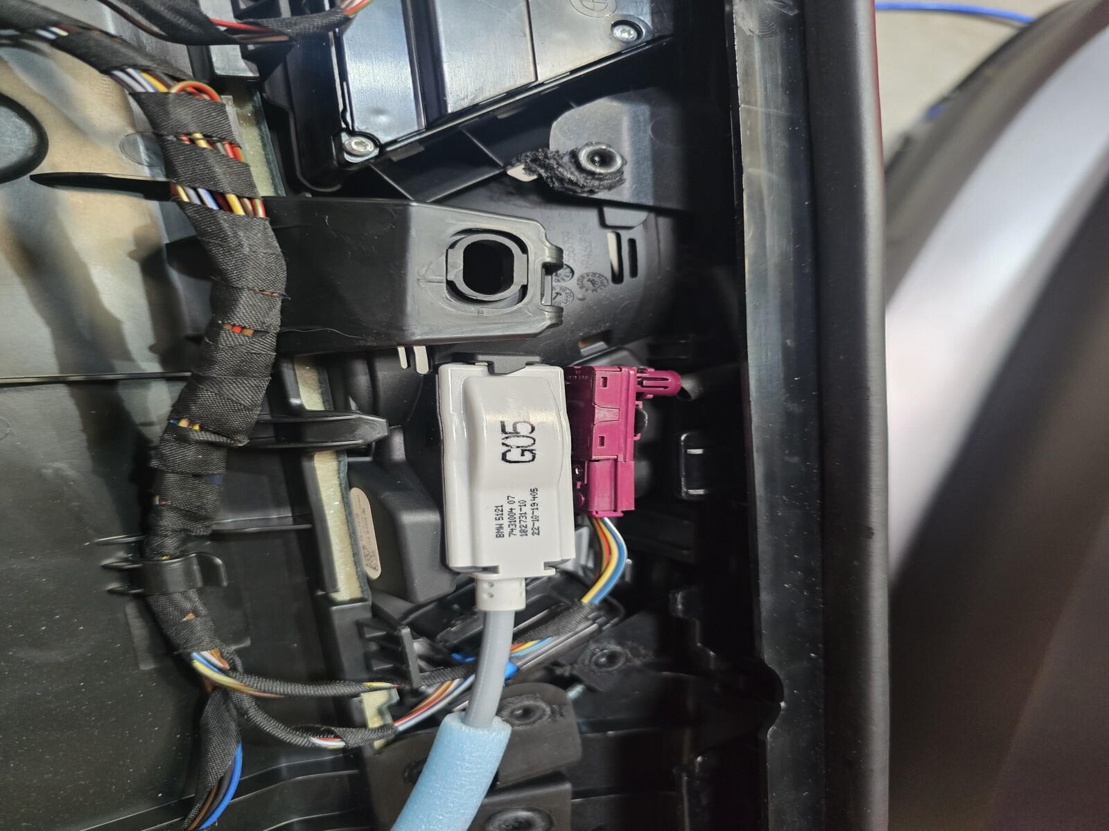

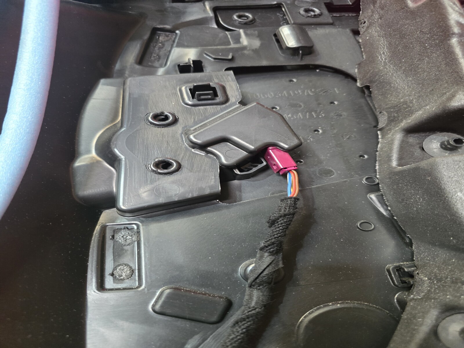

Jai demonter la garniture porte conducteur debrabcher et rebrancher 3x module mais la bande du milieu impossible de savoir comment la retirer et verifier (photo)
jai maintenant seulement la bande au milieu qui ne s allume plus et black out complet porte arriere coter conducteur.
Les 3 module violet cest bon elle envoie bien de la lumiere.

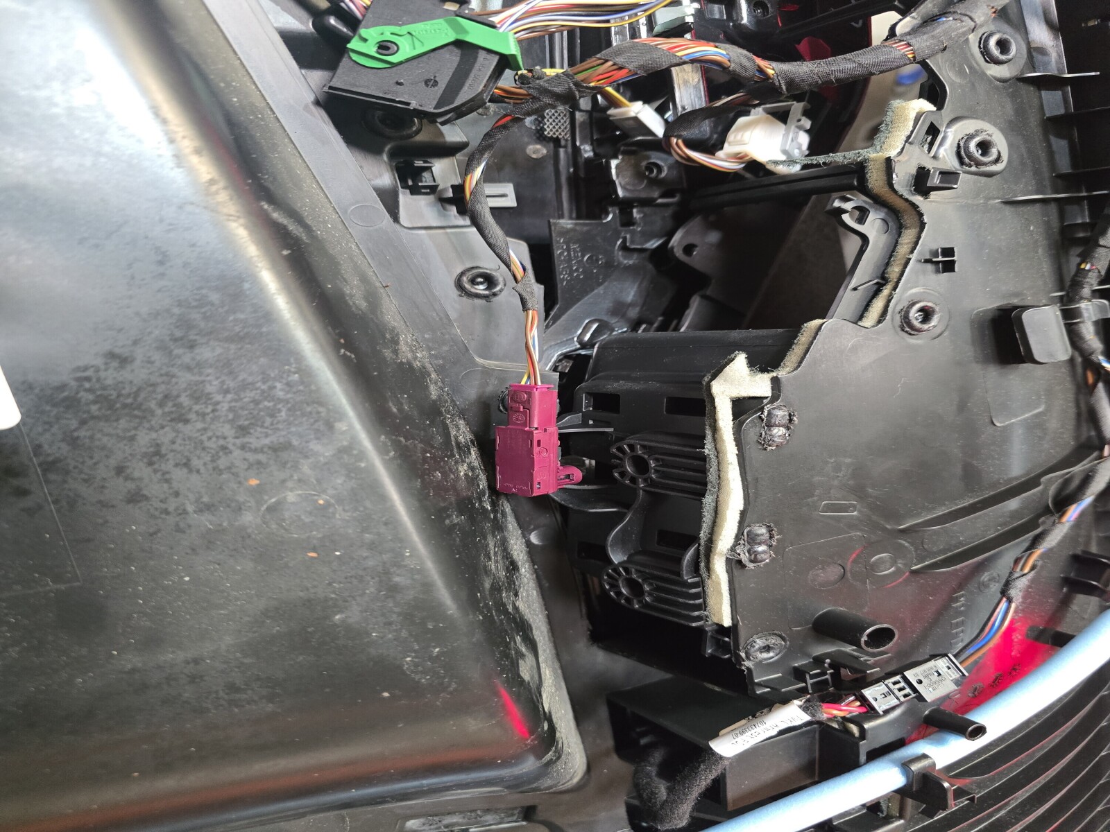

Le 4ieme par peur de casser des choses jai pas pue le verifier ne sachant pas comment y acceder on dirais que une garniture est coller dans la garniture .

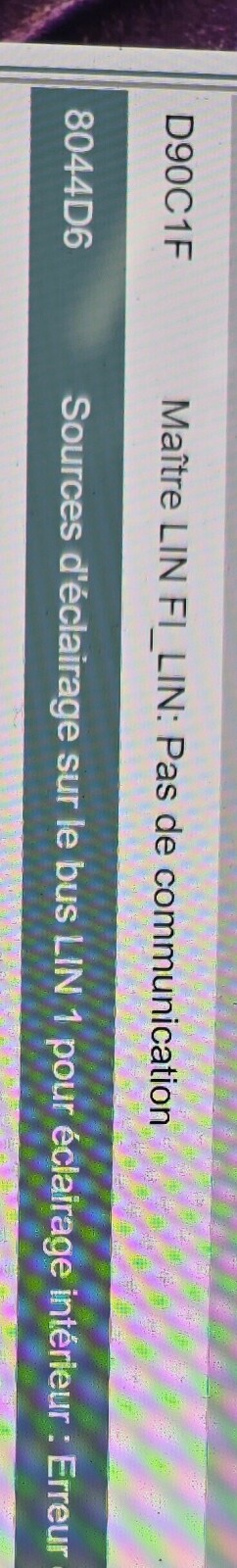

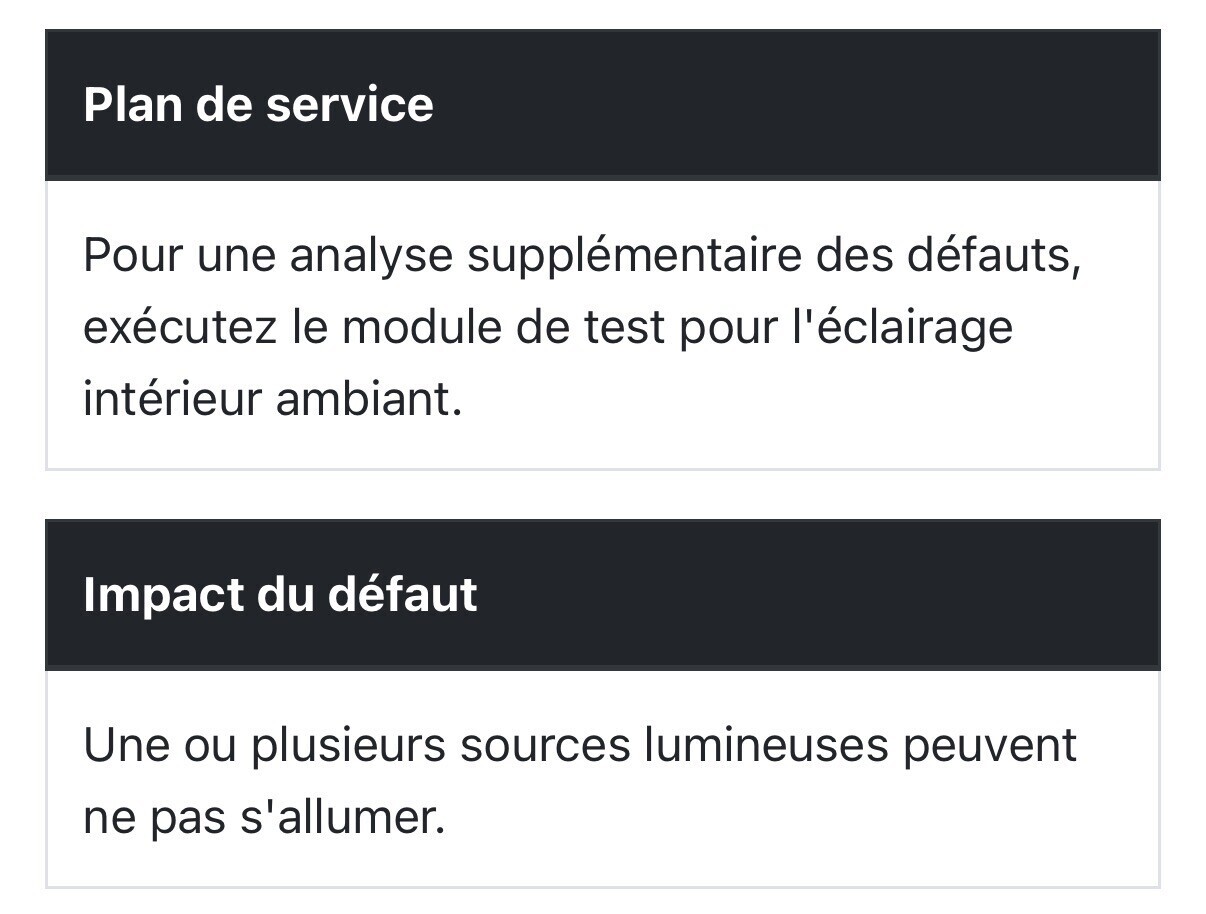

Ista code erreur 8044D6 et D90C1F
Messages : 17216
Re: LED Ambiance HS
Laquelle ne marche pas ?

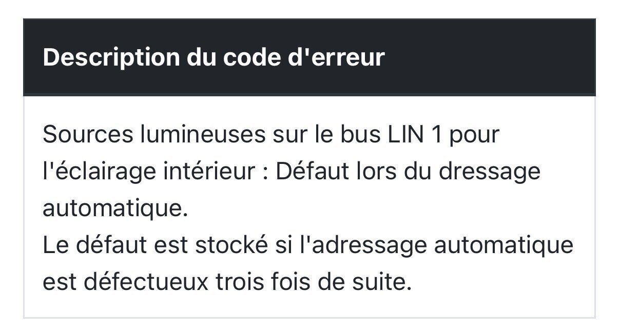

Et voici pour le 2ème code défaut

Bonjour merci du retour.
Sur les photo on dirait que ce n est pas la meme chose que sur celui que jai demonter avant conducteur.
Celui du vide poche ok
De la poigner ok
De la poigner pour tirer porte vers soit a linterieur ok
Mais le long liseret LED non ok
