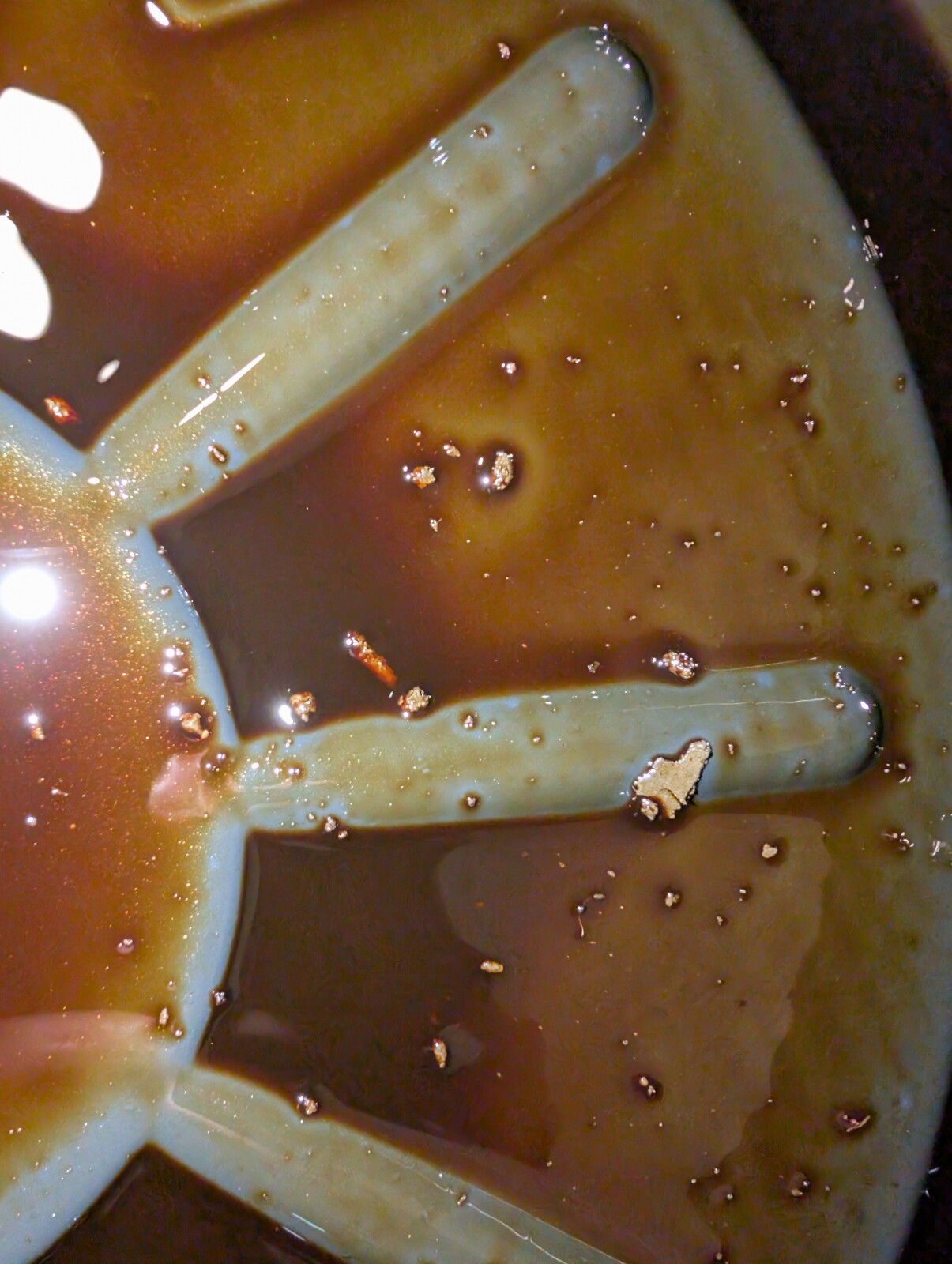

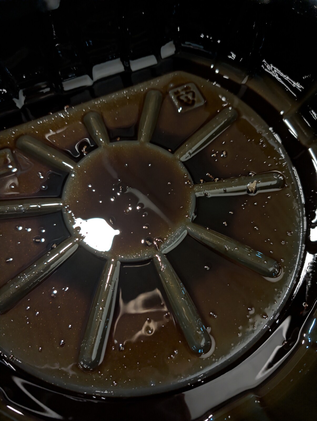

J'ai fait une vidange d'huile de ma F40 118i (moteur B38). Elle est de mars 2020 et a 127.000km, la dernière vidange était il y a 5 mois et 15000km.
J'ai utilisé un nouveau bac de vidange et après l'avoir vidé dans un bidon, je constate des dépôts. Ils ne sont pas brillants et se désagrègent facilement en les écrasant entre les doigts. Je joins quelques photos. Est-ce que je devrais m'inquiéter?

C'est pas rassurant... Comment était le filtre ? L'huile de la vidange précédente était de bonne qualité ?

Message par Couick »
Le filtre était "normal" pour un filtre de 15.000km, pas de résidus métalliques dedans et il n'était pas écrasé. Pour l'huile je mets toujours de la Castrol 0W30 LL-04
