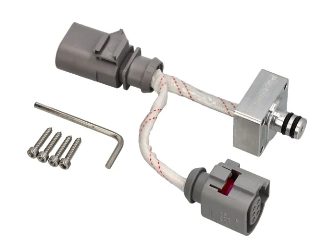

Quelques nouvelles de ma 981 S, j'ai eu le droit à nouveau à un Capteur PADM défaillant ( support moteur dynamique).
Ils avaient déjà été remplacés par Porsche en Garantie il y a 6 ans.
N'ayant pas envie de dépenser 3000€ pour une piece qui finira à nouveau en rade dans quelques temps, j'ai decidé de tenter de fiabiliser les PADMs existant avec le Kit Poporacing.
Il permet de remplacer la partie electrique du support qui finit par lacher, par un model normalement fiabilisé.
Le kit a éte installé depuis 2 mois et tout fonctionne à merveille.
A voir maintenant à l'avenir si cela tiendra.
Le coût de l'operation est de 600€ ( piece et main d'oeuvre ) contre 3000€ chez Porsche.

Hélas, mal connu chez porsches...y compris sur 718...y compris spyder...mais pas encore sur le mien :langue:
