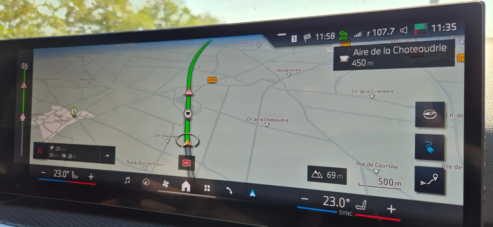

Je déterre le sujet car je vis la même expérience sur trajet autoroutier (i4 de 2024 avec idrive8).
Un double affichage "aire de repos" apparaît régulièrement sur l'écran central et au milieu des compteurs et vient masquer les informations de direction de la navigation, ce qui peut être problématique à l'approche d'un changement de direction.
La seule alternative que j'ai trouvée pour récupérer les informations de direction est d'utiliser l'affichage tête haute (mon véhicule dispose de cette option).
J'ai décoché la case "afficher les aires de repos" dans les paramètres du système de navigation, mais cela reste sans effet.
Le même phénomène se produit lors de l'affichage des tunnels autoroutiers (avec leur longueur)...
Si quelqu'un a une solution à ce sujet, je suis preneur.

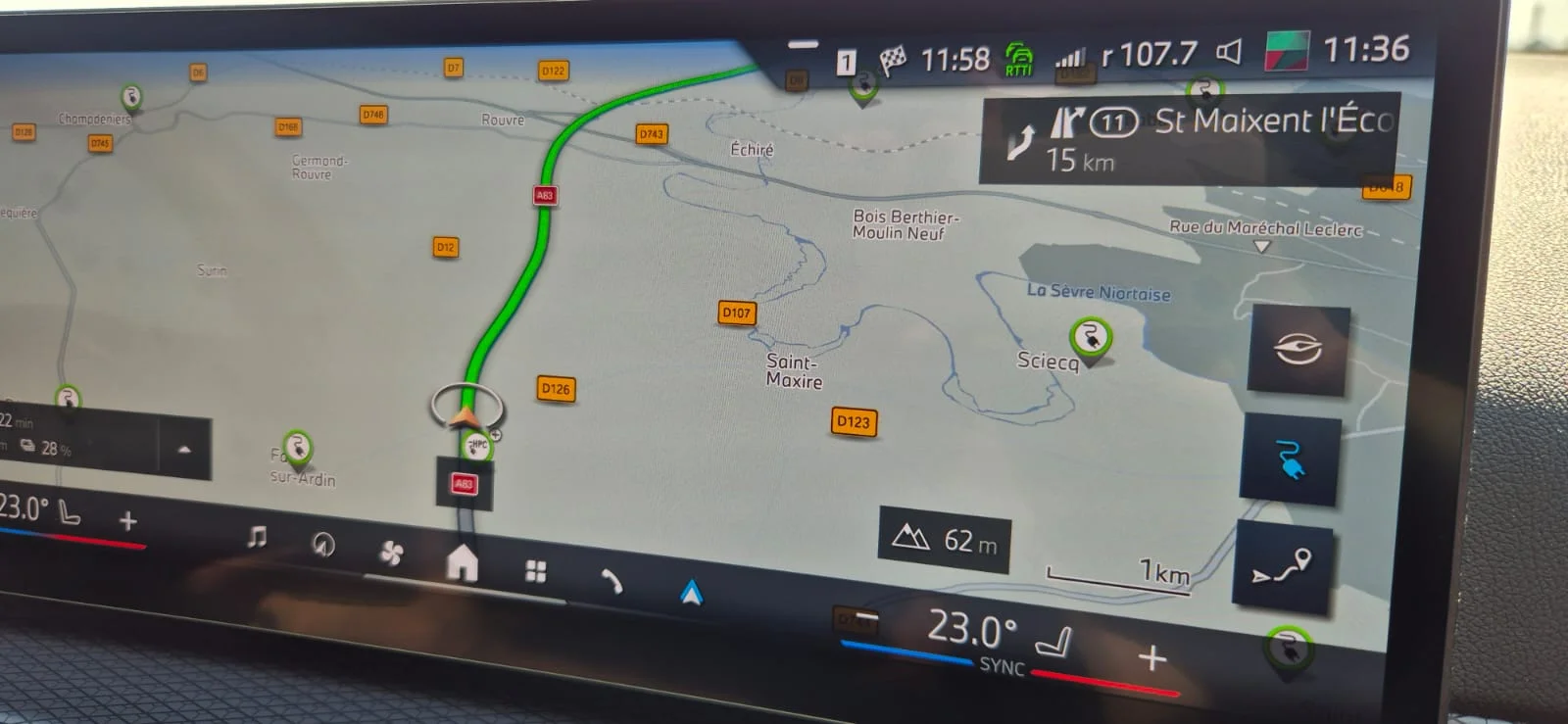

Pour illustrer mes propos (la direction St Maixent l'école est remplacée/masquée par l'aire de la chateaudrie) :

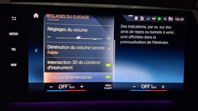

J'ai ça comme réglage

Merci pour cette information.
Je vais décocher la ligne "infos complémentaires" et vérifier son impact lors de mon prochain trajet autoroutier.

Après test sur parcours autoroutier, le problème est solutionné !
Merci KrissAuto77 👍
