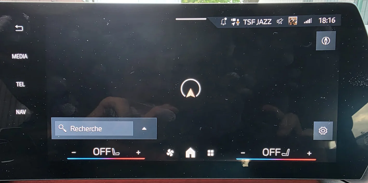

Bonjour, suite à la mise a jour de la cartographie de juillet sur ma bmw en idrive9, l’affichage de la carte (en mode satellite) prend maintenant 1 à 2 minutes.
L’écran reste noir avec la flèche de direction au milieu, avant cette mise à jour la carte s’affichait en quelques secondes.
Pas d’amélioration après un reset.
Avez-vous le même problème que moi ?
Merci pour vos réponses.

Photo du tableau de bord avant affichage de la carte 1 à 2 minutes plus tard.

As-tu fait un reset hard de l'idrive, c'est-à-dire un appui d'au moins 70 s moteur tournant sur la molette du son et surtout ne rien faire tant que l'affichage complet soit restauré.

oui déjà fait, véhicule en marche (hybride rechargeable).
