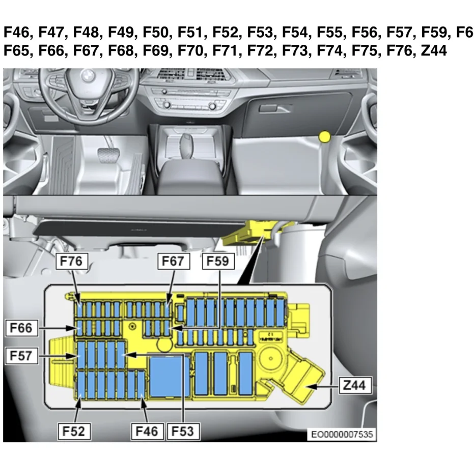

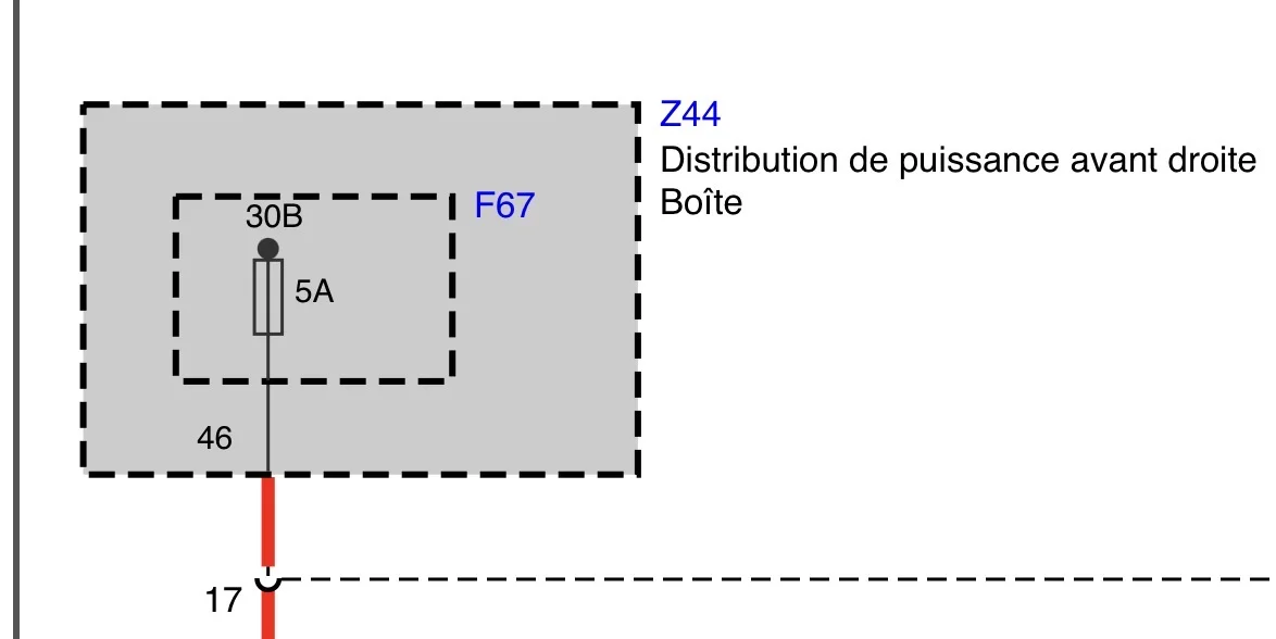

partie avant

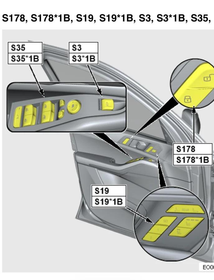

:Fleche: F67 = gère les différentes commandes de fermeture/ouverture module de commande porte conducteur intérieur S3 et aussi commande des vitres S35

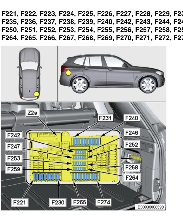

partie arrière

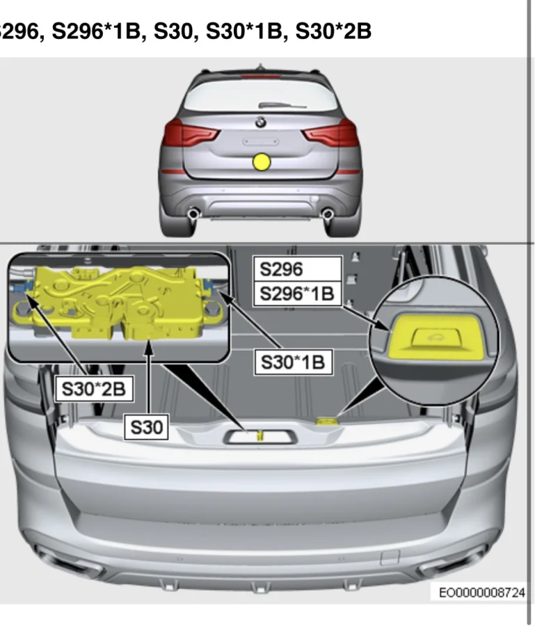

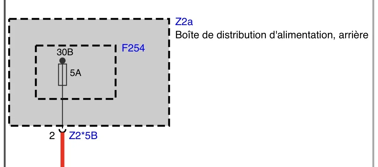

:Fleche: F254= commande S296 commande arrière fermeture/ouverture

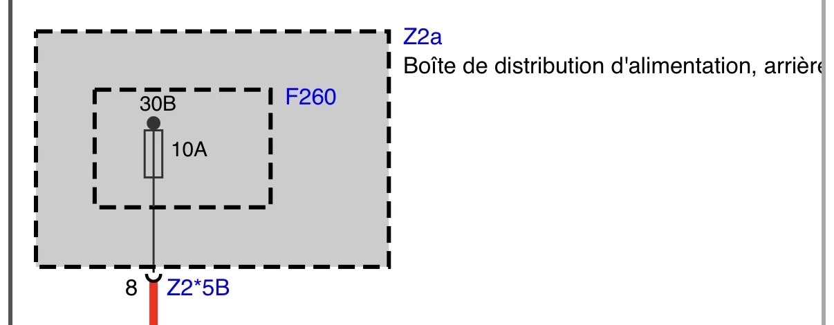

:Fleche: F260= moteur fermeture côté gauche

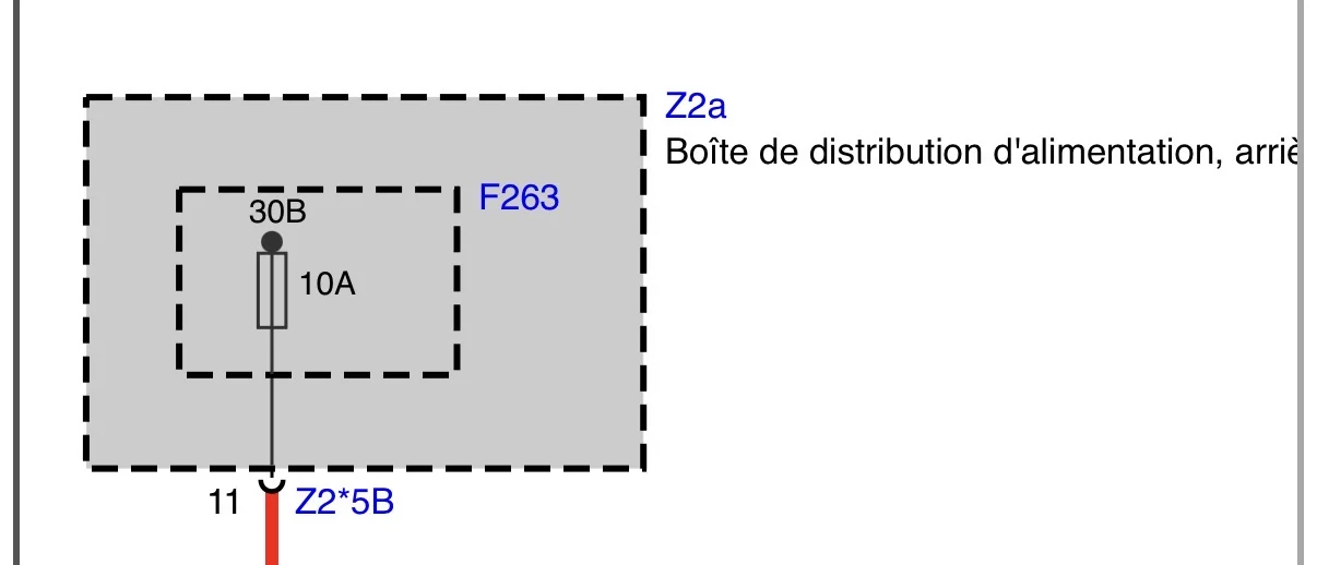

:Fleche: F263=moteur fermeture côté droit

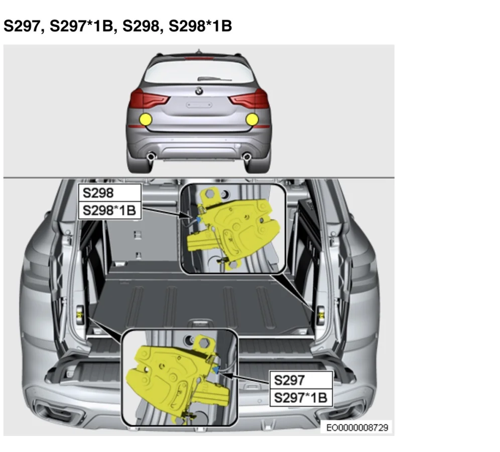

Maintenant, si l’électronique ne voit pas le hayon bas fermé , ça verrouille la fermeture du hayon haut ….peut-être que ton souci vient de là….il faudrait passer la valise pour voir le code défaut …
Il y a des contacts de contrôle …S297 et S298
