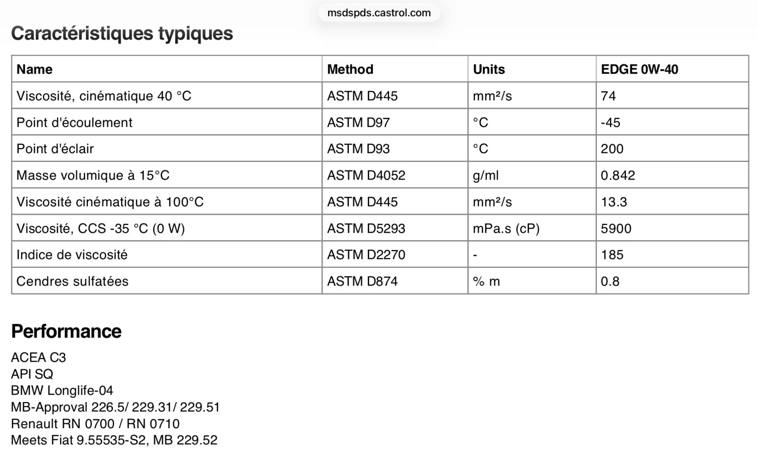

Messages : 14805
Re: Quelle huile pour M140i ?
@Nicodsmns140i d’abord, j’espère que tu as bien lu consciencieusement TOUT ce sujet depuis la 1ere page et que tu as utlisé la fonction recherche pour trouver dans ce forum des infos sur les huiles, pour le L6 B58 qui est présent dans d’autres séries 2,3, 5, 7, X, Z4)
Vu ce que tu veux visiblement lui faire subir et là ou tu habites, tout ce qui est ECO, CLEAN … est à proscrire comme de la 5W.
Il te faut de la 0 comme c’est très bien expliqué pages précédentes, une huile correspondant aux specs BMW pour ta M140i, donc une huile de synthèse de haute qualité et qui tienne aussi sa viscosité à haute température.
Shell fabrique les huiles pour BMW pour l’Europe, Castrol auparavant.
Et sauf erreur de ma part, la norme ll17 de BMW est postérieure à la date de production de ta 140i, qui était recommandé avec de la Ll04 0W30 ou 0W40…

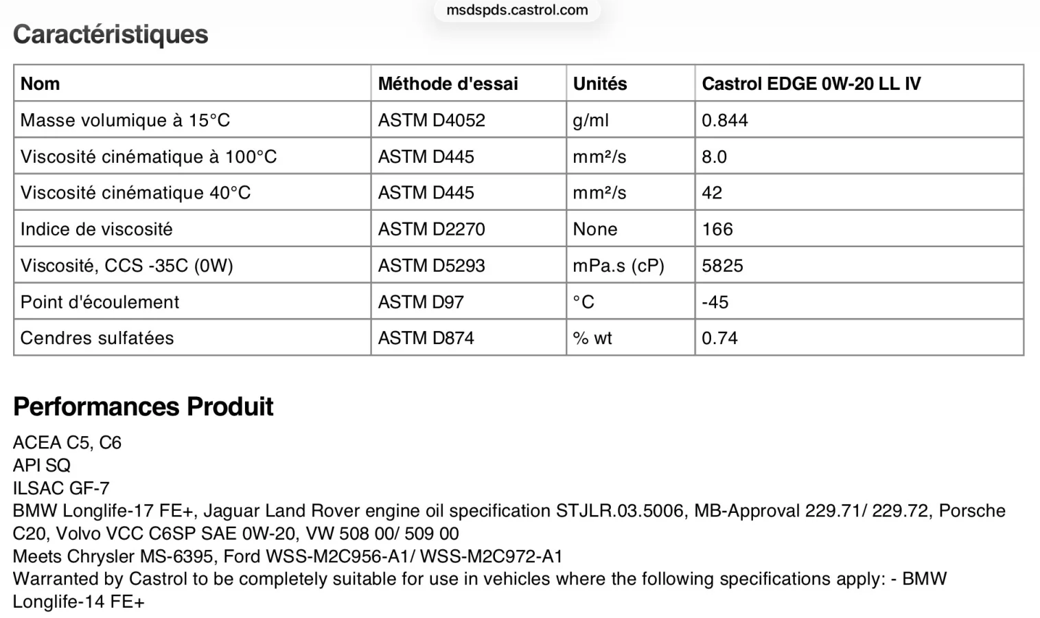

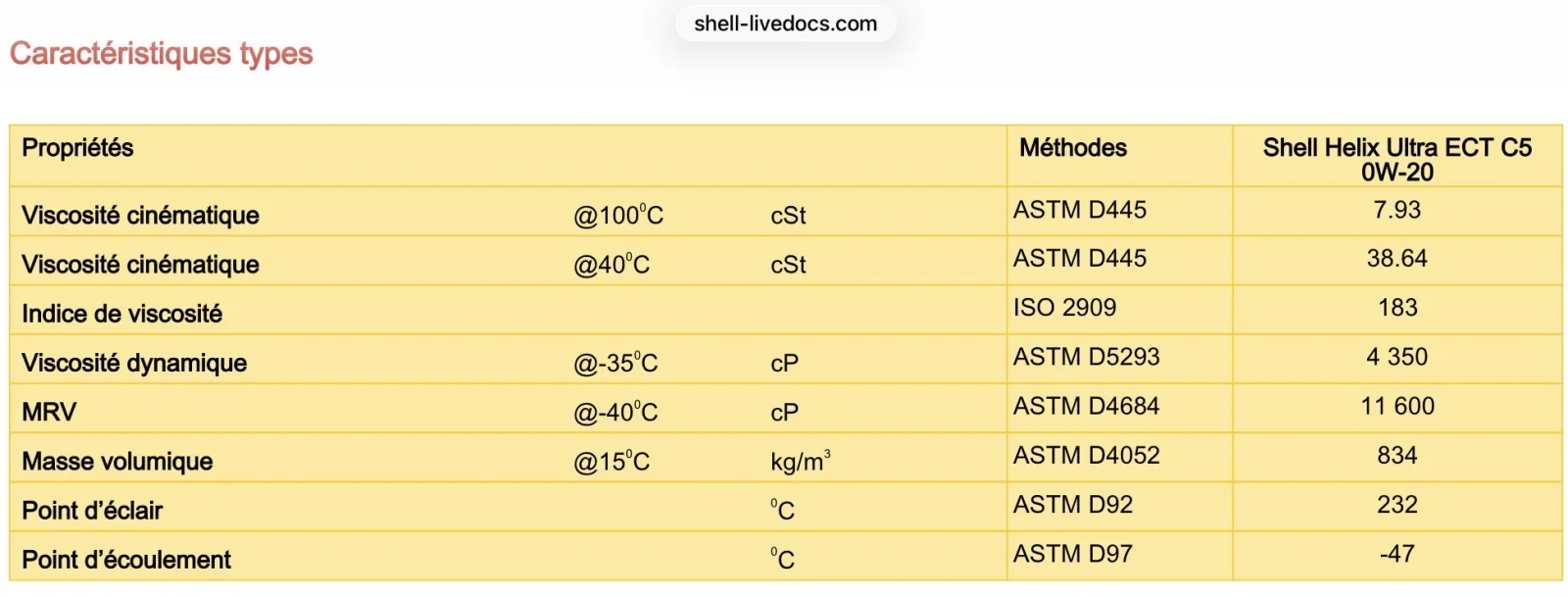

Donc, tu as par exemple les FT oú tu peux comparer déjà minima quelques valeurs techniques :
https://www.shell-livedocs.com/data/pub ... 32744f.pdf
Et chez Castrol plus d’alternatives … avec les FT à lire et comparer:
https://www.castrol.com/fr_fr/france/ho ... &id=115892
La seconde est la reco pour mon AMG Hybride en 0W40 et c’est celle que je te conseillerai…
