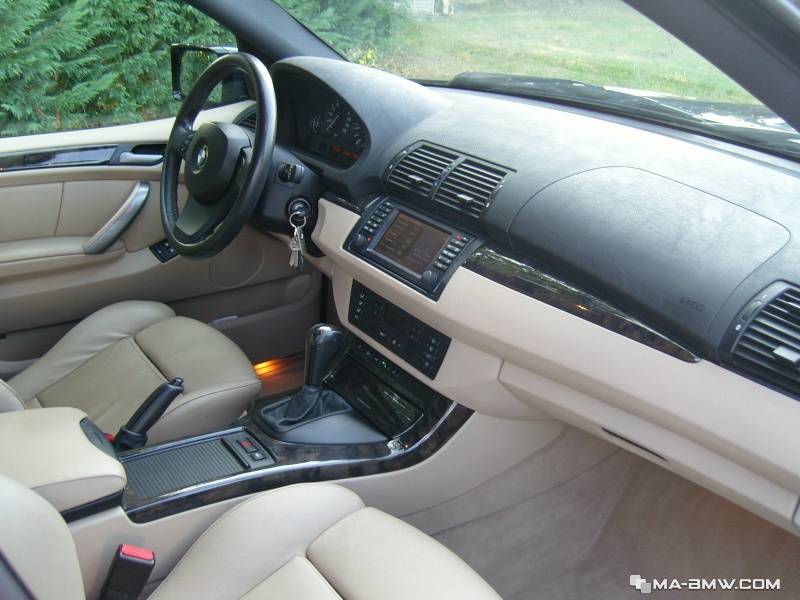

voila mon tableau de bord ressemble a ça
