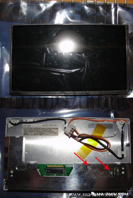

Prix d'un écran sharp (identique à celui d'origine): 150 à 230 euros (frais de port ou taxes incluses)
référence: Sharp LCD LQ065T9BR51 (made in japan)
à titre info: les deux p'tites vis servent pour réglage de la position de l'image (H-POS horizontal, VCO vertical). C'est très rare mais il faut le dire qu'il n'est pas exclus que vous serez obligé procéder à l'ajustage vous même, comme moi. Il faudra le faire avant remontage bien-sur, c'est délicat car tout pendouille mais ce n'est pas compliqué de tout.

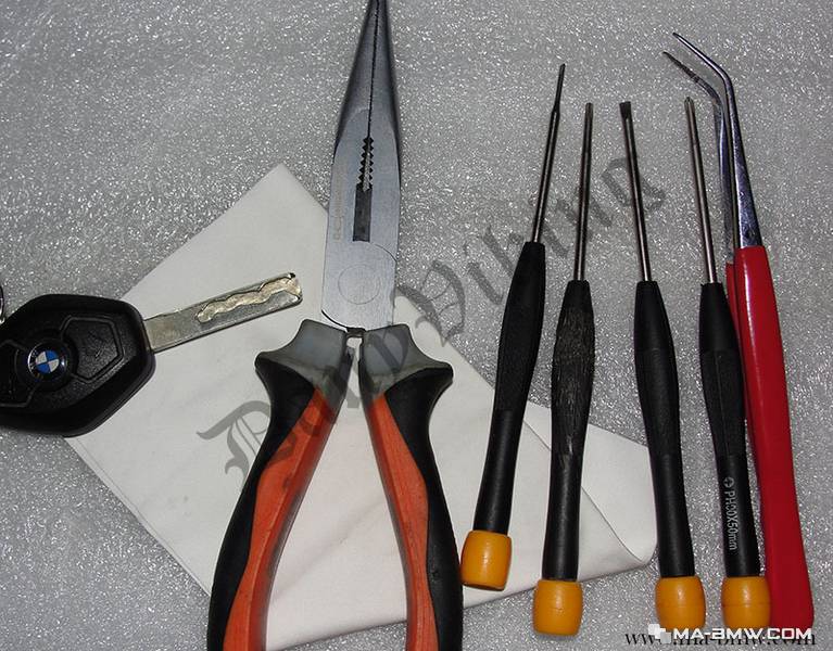

Outils:
  • petit tournevis cruciforme et l'étoile T10,
    pince (pour ouvrir les connectiques)
    un couteau ou une spatule ou autres (pour enlever la garniture en plastique)

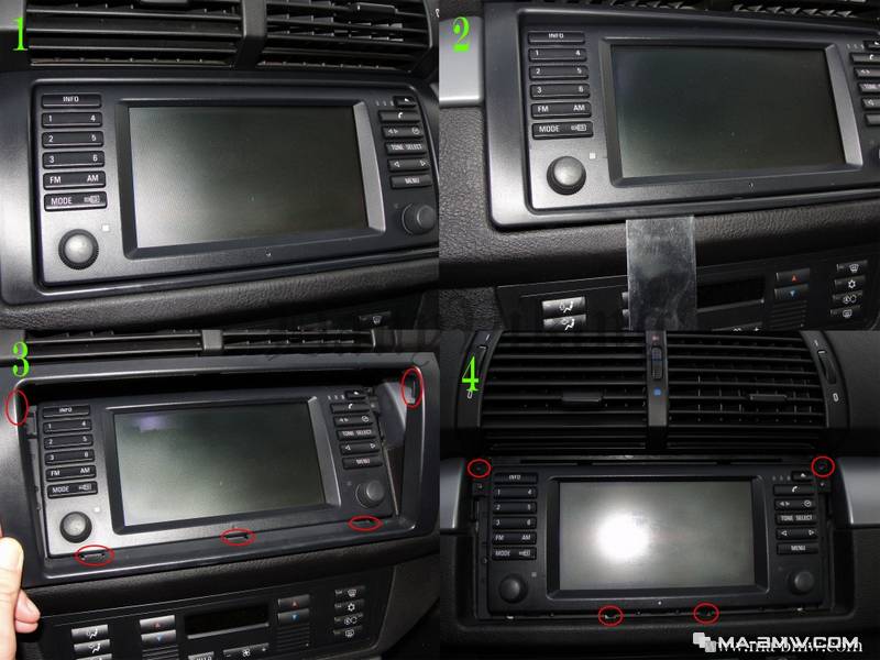

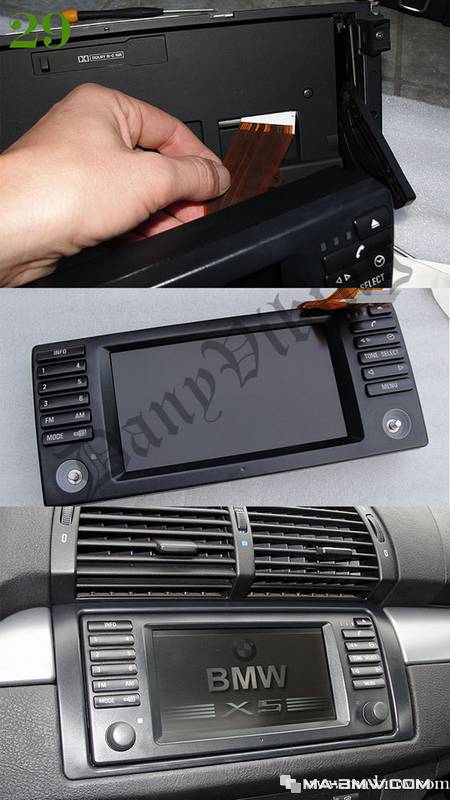

Dans un premier temps on enlève la garniture à l'aide d'une spatule ou d'un couteau (voir les emplacement des clips sur la garniture, photo n°3) ou autre outils peuvent faire l'affaire. Puis il faut dévisser les 4 vis étoile (image n°4)

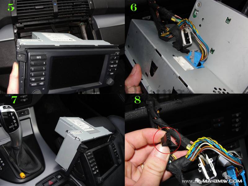

On retire le poste de son emplacement (n°5). On débranche la prise blanche à l'arrière de poste dans un premier temps (n°6), puis il faut appuyer sur le bouton "éjecte" pour que la façade s'ouvre et immédiatement après on débranche la prise bleue de telle façon pour que la façade de moniteur de bord reste bloquée (n°7). Je profite de vous montrer la petite prise noire, "entrée aux" (image n°8), sur la quelle vous pouvez brancher un baladeur mp3 ou autre via la prise jack 3,5mm (audio), le câble coûte environ 15 à 20 euros. http://cgi.ebay.fr/BMW-BM54-E39-E46-E38 ... 3a6b2a5fcc

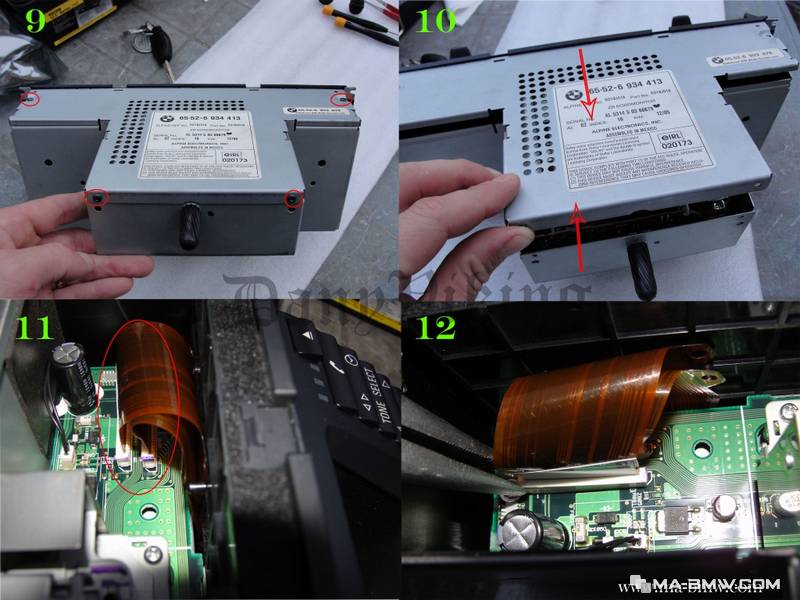

On dévisse les 4 vis de la couvercle de poste (n°9). Pour enlever la couvercle il faut tirer vers haut (à l'arrière) puis horizontalement vers vous (n°10). Vous verrez les 2 nappes branchées dans des prise blanche (n°11), à l'aide d'une pince vous tirez vers le haut (légèrement) de chaque côté pour ouvrir les prise et retirer les 2 nappes (n°12 et 13).

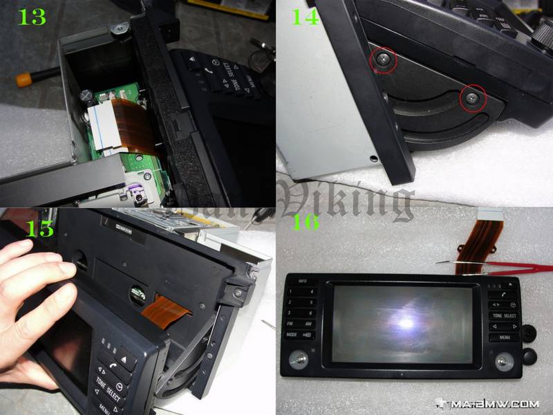

On dévisse les 2 vis de chaque côté des supports de moniteur (n°14), et on retire le moniteur avec les nappes (n°15). Il faut enlever les 2 boutons (n°16), saisissez le bouton avec les doigts et tirer tout simplement.

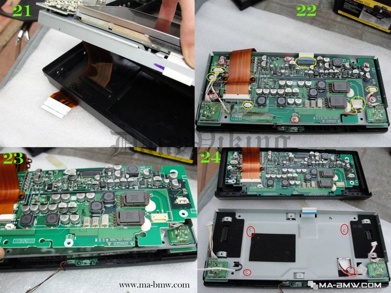

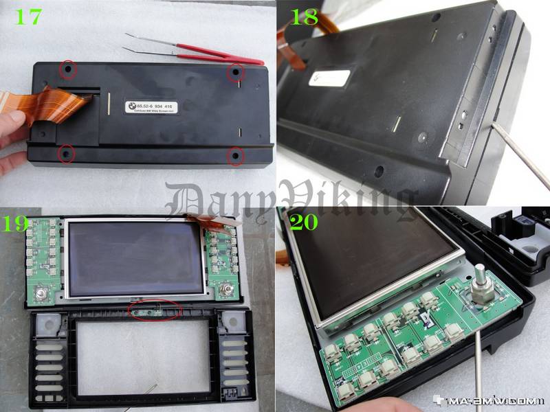

Dévisser les 4 vis (n°17) et ouvrer le moniteur (n°18), on peut s'aider avec un p'tit tournevis plat. Attention aux fils (n°19) donc n'écartez pas trop. On enlève la plaque avec écran de son logement (n°20 et 21), on peut s'aide avec un tournevis à l'emplacement comme sur la photo n°20 pour ne pas faire un coup circuit.
Dévisser les 6 vis et débrancher les connectiques (n°22, vis - cercle rouge et connectique - cercle jaune). Séparer les 2 parties (n°23) à l'aide d'un tournevis car la plaque est branchée dans 2 prises (noires sur la photo n°24) de chaque côté (extrémité). Dévisser les 4 vis (n°24) qui tiennent l'écran.

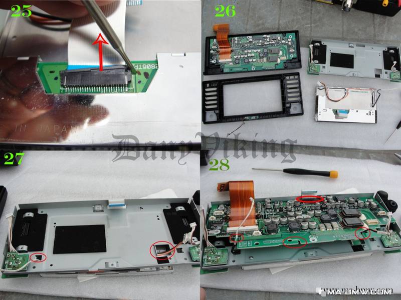

Déconnecter la nappe de l'écran (n°25) et brancher la sur l'écran neuf. Et voilà les 4 parties de moniteur (n°26). Pour remontage suivez le chemin à l'envers. N'oubliez pas de passer les câbles dans leurs emplacements respectifs (n°27 et 28 et 29 pour la nappe)
