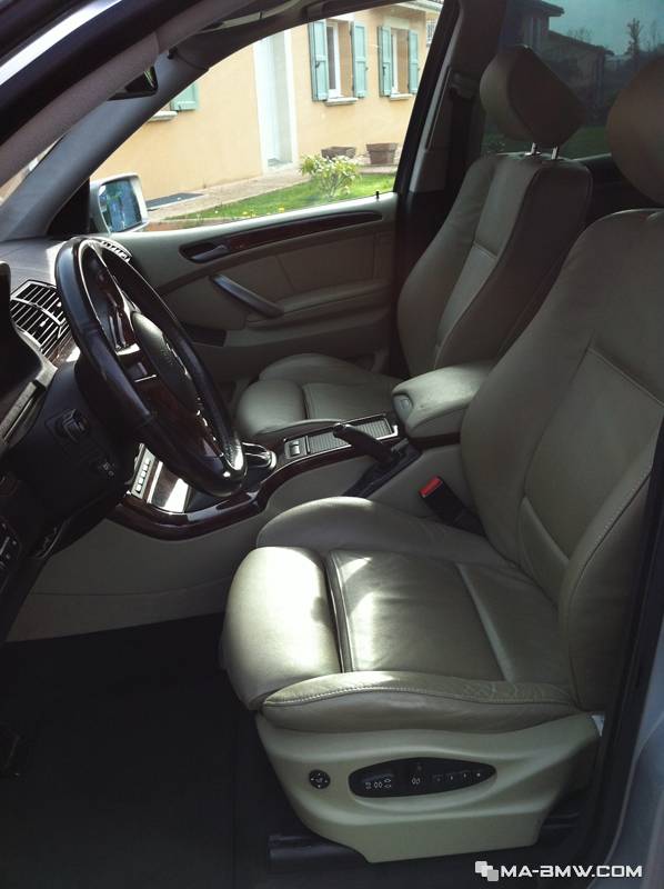

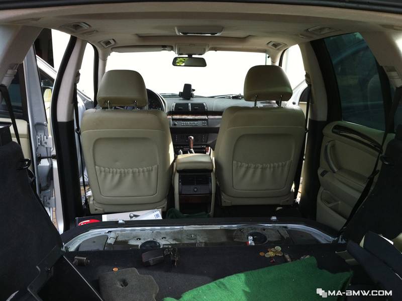

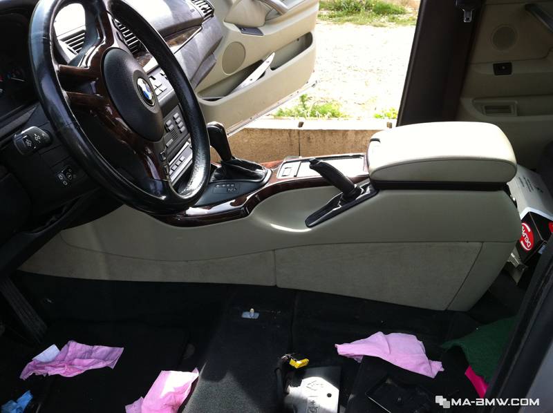

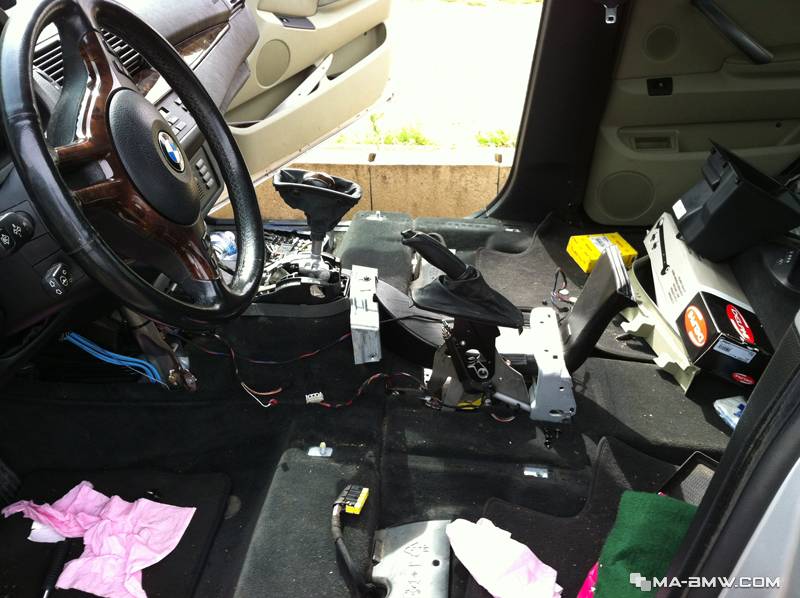

Pour changer d'ambiance dans mon X5 j'ai remplacé l'intérieur cuir noir sport par un cuir oyster sport ...
Avant c'était comme ça :
Pendant :
Et Maintenant :
Et voila ...

Merci à tous,
J'ai fait le travail seul et sans connaitre les fixations ... Maintenant ce serait beaucoup plus rapide.
J'ai mis 2 heures pour les panneaux de portes (dans un parking souterrain éclairé au flash de l'iphone ...)
et 2 heures pour tout le reste dont un bon moment pour la console centrale qui comporte 2 astuces :
- Il faut enlever le bac dans l'accoudoir central
- Mettre la voiture en D et le frein à main tiré vraiment au maxi
sinon ça passe pas .. et quand on a déjà tout débranché et tout démonté avec la voiture en P .... eh ben c'est la galère car c'est bloqué en P ...
Sinon les sièges avant c'est 15min chrono montage et démontage : seulement 1 prise, 2 écrous et 3 vis par siège (dont un pour la ceinture).
La banquette arrière et aussi très simple (en 15 min faisable) : l'assise se clipse uniquement et pour les dossiers il n'y a que 3 vis + 1 pour la ceinture centrale.
En connaissant les fixations, en 2 heures en prenant son temps c'est possible de tout changer tout seul.
