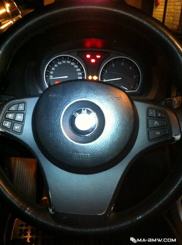

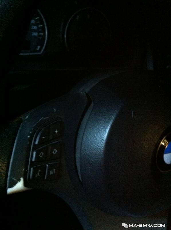

après avoir galérer à chercher un tuto pour remplacer l'insert volant de mon X3 ,je me suis lancer ce weekend et je viens par ce tuto aider ceux que sa intéresse.
j'ai donc pu le remplacer sans encombre en environ 30 mn (sans tuto).

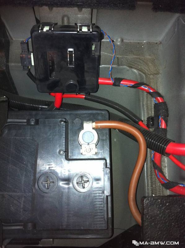

J'ai vu sur des forums qu'il était possible de faire le remplacement sans déconnecter la batterie mais moi par précaution j'ai débranché la cosse - que vous trouverez dans le coffre sous le tapis.

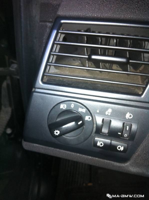

Pour être sur qu'il ne reste plus de jus tournez la mollette des feux:

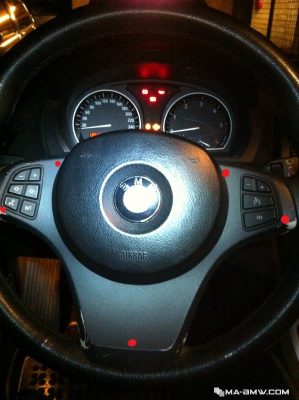

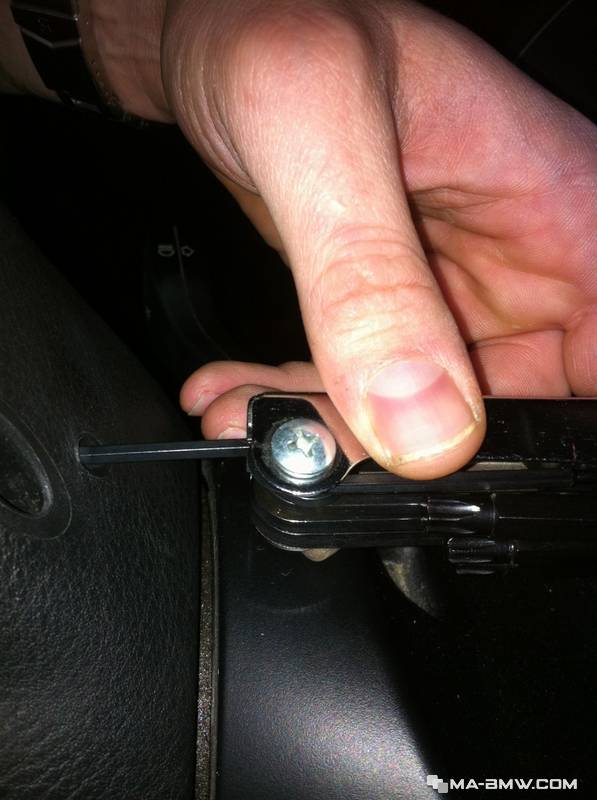

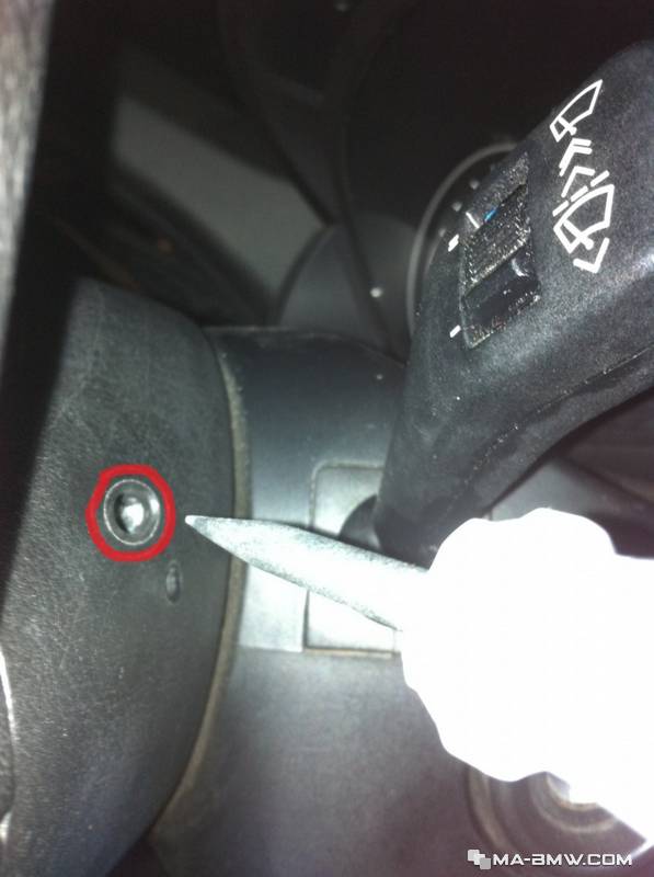

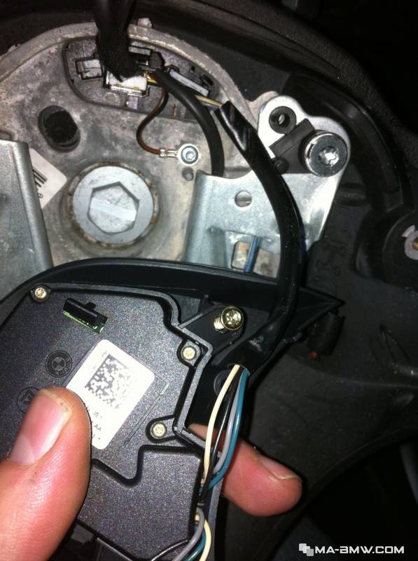

commencez par dévisser les 5 vis à l'aide du tournevis torx T10 ,c'est à mon avis l'étape la plus contraignante surtout pour les deux vis les plus interne:(j'ai mis en perspective par des points rouges la localisation de ces 5 vis):

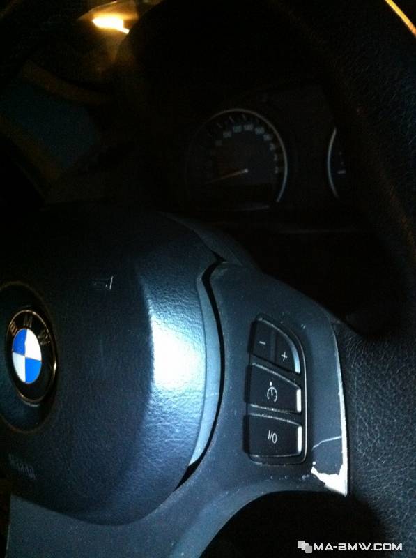

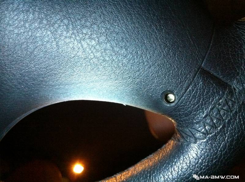

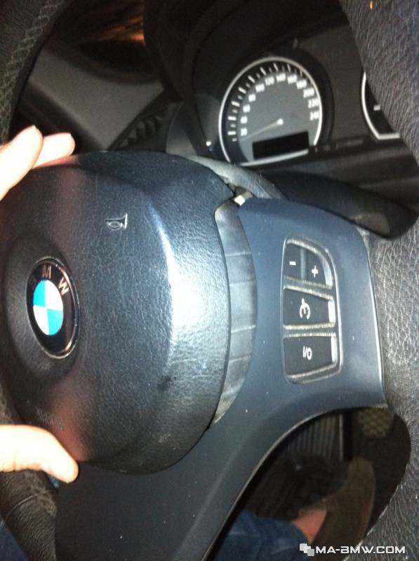

ensuite il faudra enlever le bloc central airbag a l'aide du tournevis à tête plate ,il faut l'introduire à travers l'orifice qui ce situe de chaque coté (entouré en rouge sur la photo qui suit ),pointe vers vous( face plate à l’horizontal), normalement vous tombez directement sur un clapet ,il faut enfoncer tout droit le tournevis sans le tourner ni le diriger vers vous ou vers l'arrière ,c'est une sensation de ressaut ,vous poussez donc jusqu'à ce que le bloc se déclipse ,le mieux est d'enfoncer le tournevis avec une main et l'autre main sur le bloc qui le déclipse dés que vous sentez le fameux ressaut. Vous faite donc la manœuvre des 2 coté gauche et droit:

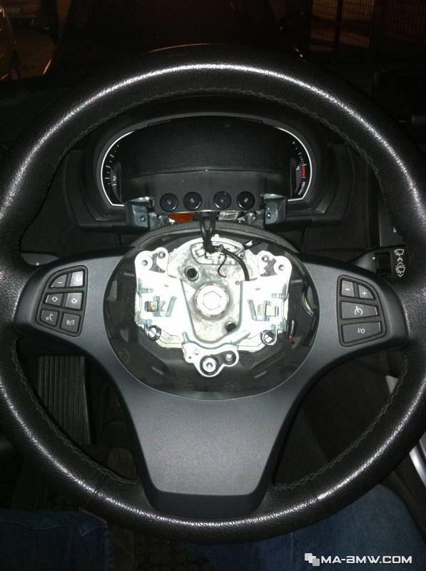

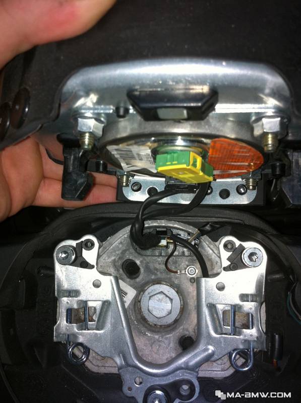

une fois le bloc centrale sortis mettez le sur le tableau de bord (plutôt sur le haut du volant car les fils sont trop courts)à fin de travailler plus facilement sur l'insert ,et évidement faites attention à ne déconnecter aucun fil.

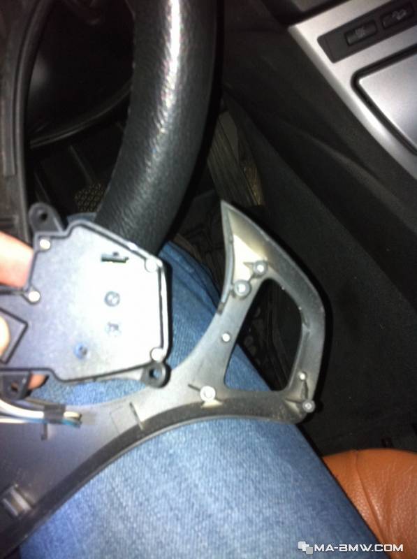

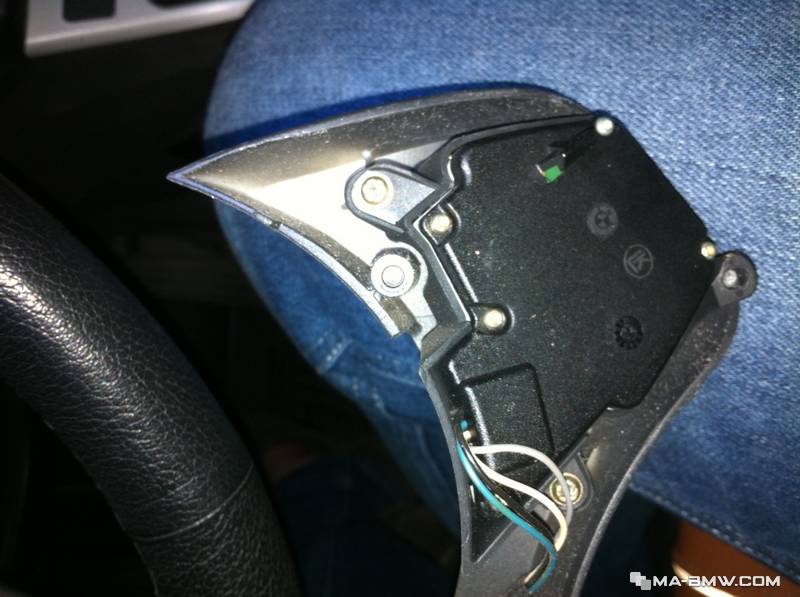

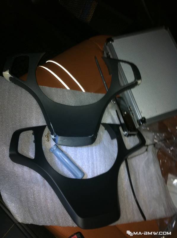

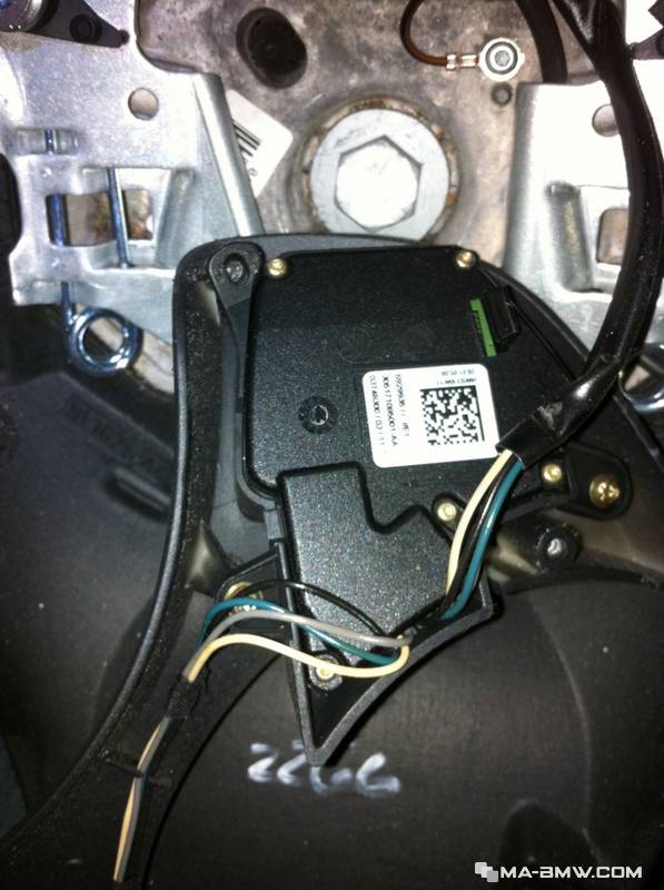

reste maintenant à enlever les commandes au volant en dévissant les quatre vis torx (2 vis de chaque coté) et replacer votre nouveau insert ,tout est détaillé sur les photos qui suivent:

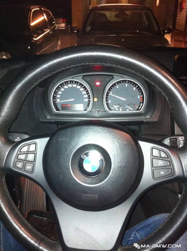

Après avoir replacer l'insert ,remettre le bloc central juste en l'enfoncent vers l'avant de chaque coté
resserrez les 5 vis derrière le volant, rebranchez la batterie, en démarrant le voyant 4X4(esp) était allumé il s'est éteint en démarrant le véhicule et en roulant quelque mètres ,je pense que c'était dû au débranchement de la batterie.
Et le bouquet finale voila mon nouveau insert:
voilà, voilà c'est fini :cheers:

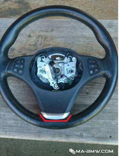

sinon tu peux peut-être mettre l'insert de volant x3 LCI .. il n'est pas peint et le revêtement est plus solide (plastifié)
un sellier allemand m'a dit que c'était le même volant que les X3 de première génération ..
par contre , quand je regarde dans l'etk ce n'est pas les mêmes références de volant .. alors à vérifier quand même

j'ai regardé sur mon x3 lci de 2007 il semble que la difference est que le support plastique en dessous le revêtement est noir donc même si il s'use un peu ça se voit quasiment pas
et je confirme que le mien qui a 114000 kms a de petites traces d'usure dans les arrondis interieurs mais ça se voit presque pas
peut être que cela explique la difference de reférence

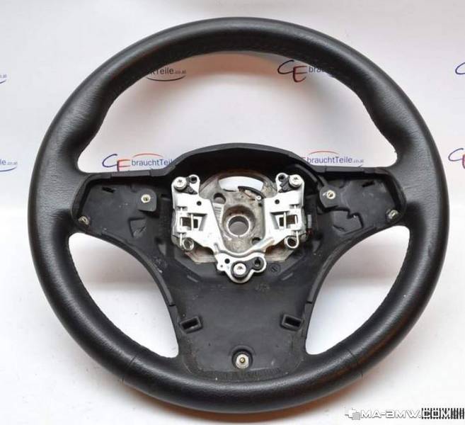

la ou j'ai un doute , c'est a ce niveau là ..
sinon , les volants sont strictement identiques que se soit pour les fixations de l'Rbag ou le haut de l'insert
volant LCI :
volant de première génération :
