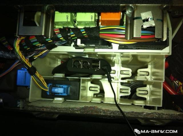

Kit installé
Le dension trouve sa place sans problème derrière la boîte à gants.
Des emplacements semblent faits pour, merci BMW.
Rien a voir avec une Audi ou on cherche la place.
Le micro spécial BMW est fait pour être clipsé dans le plafonnier. Nickel.
Il faudra juste démonter le montant de pare brise en faisant attention à l'airbag. Une seule vis derrière le petit cache ´airbag´. Il suffit de le faire glisser vers le haut ensuite.
J'ai du défaire les fixation du pare soleil passager pour faire passer le fil du micro. Sans problème.
Qualité du son très correcte. Un léger effet de réverbération mais pas gênant pour les interlocuteurs.
Avec ce modèle Gateway Pro BT, l'identité des appelants s'affiche sur le poste.
Les commandes au volant marche nickel.
Certains problèmes pour la lecture audio cependant.
Certains menus Dension ne sont pas accessibles, je pense à un bug.
Je vais contacter Dension pour voir et tester en enlevant le fusible du chargeur CD.
Le Dension étant censé remplacer ce dernier, sa présence peut interférer. À suivre.
Enfin, testé avec un iPhone et un S4, la lecture en Bluetooth AD2P ne veut pas marcher.
Câble obligatoire. Ou clé USB pour ceux qui préfèrent.
Le support Dension m'en dira peut être plus.

Quelques infos.
Le chargeur CD doit etre deconnecté obligatoirement, indication du support. :(
Bof, mais avec un iPod/iPhone il est vrai que l'on s'en passe facilement.
Le cable spécifique vendu pour iPhone 4 est inutile.
On peut utiliser le port USB avec un cable Apple standard. Pas de probleme.
Le support m'a envoyé un nouveau firmware a mettre à jour (via une clé USB a connecter) pour essayer de resoudre le probleme de memus et d'affichage.
Pas encore fait je vous dirais si ok.

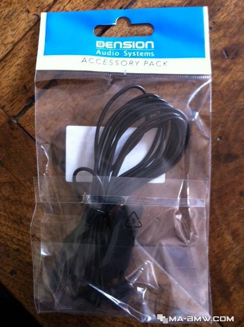

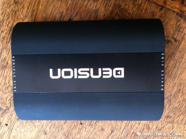

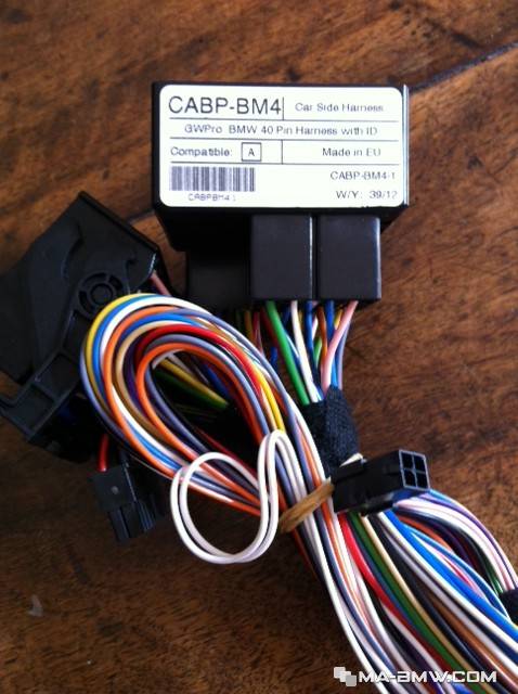

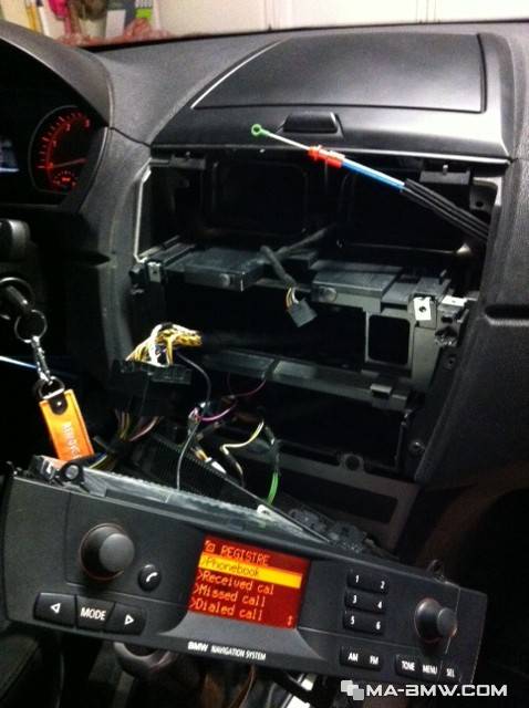

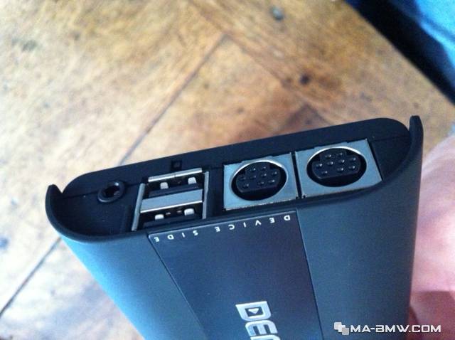

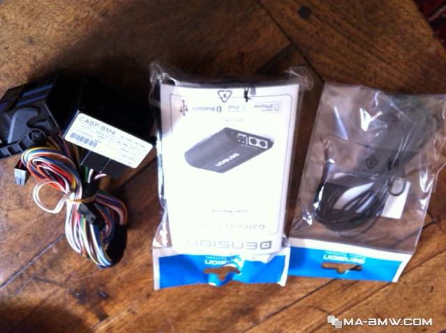

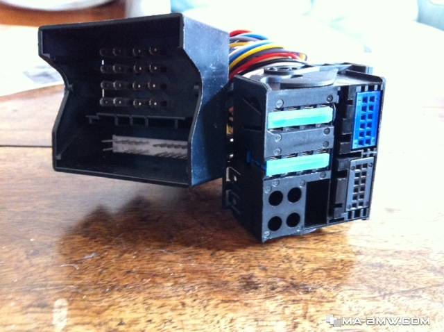

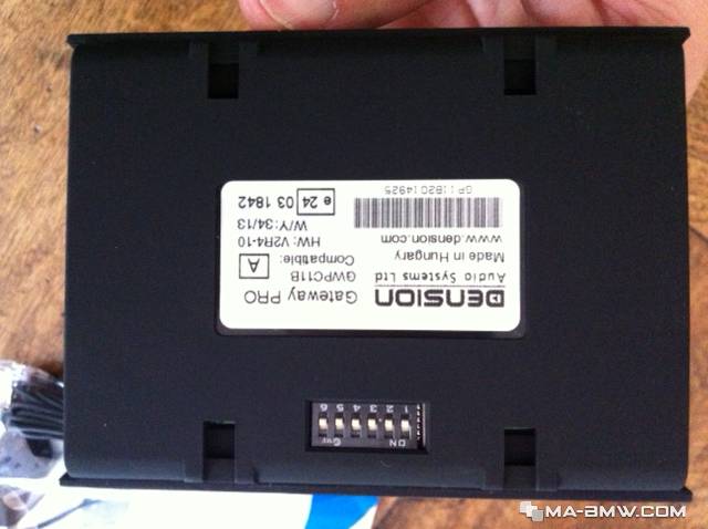

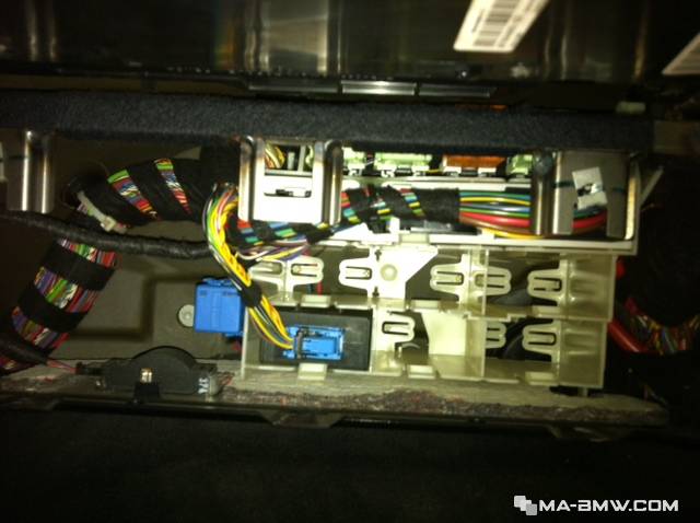

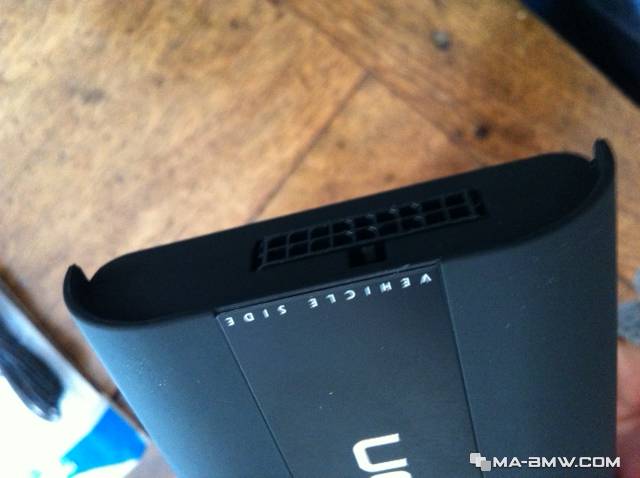

Quelques photos
