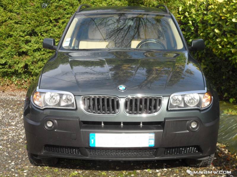

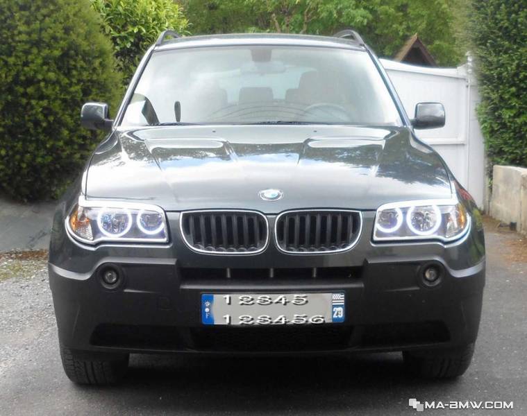

Ci joint qque photos.
avant / après
Juste pour décoller la vitre du feux, il faut y aller doucement et lentement avec un seche cheveux ca le fait très bien... il suffit ensuite de réchauffer le mastic restant et ca se recolle bien, j'ai testé et c'est étanche.

Ça y est ! C est fait!
Grace au forum, je me suis lancé dans le montage.
Ça fait un peu peur quand tu n y connais rien comme moi.
Mais avec l aide du forum et surtout des forumeurs qui partagent leur expérience, on y arrive.
Le résultat est super.
J ai quand même galèrer pour les branchements et le démontage des phares!
Mais bon! Quand on aime!
