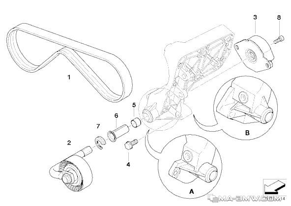

Bonjour à tous
Ce we j'ai voulu changer ma courroie de clim qui était usé. Malheureusement mon galet tendeur est complètement grippé et il m'a été impossible de le faire bouger je dois donc également le remplacer. Malgré avoir mis du dégripant dessus rien à faire il n'a pas bougé. Cela est il déjà arrivé à quelqu'un? Quelqu'un a t-il une solution pour le démonter? Car la rien à faire.
Merci d'avance
Marc.

En fait c'est la tige métallique ou on fixe la poulie qui semble être grippé. Je me suis aperçu que le petit joint en caoutchouc avais sauté et on domine à la base un peu de rouille. J'ai brossé tout ça et mis du dégripant mais rien n'y a fait. J'ai démonter la poulie pour sortir la courroie de clim. Je roule donc sans clim pour le moment en attendant de trouver une solution mais je ne suis pas certain que ce soit bon de rouler comme ça.

Tu parles de l'écrou n°4 :?:

Non pour moi c'est la pièce N°2 qui est grippé dans la N°6

Dépose la partie 2 de la partie 6,un tit coups de ponçage sur l'axe,un tit peu de graisse & roule :Top:

Justement c'est la ou est mon soucis. Je n'arrive pas à la sortir cette pièce N°2. Impossible de la bouger. Pourtant j'ai bien dévisser la vis N°8 complètement et rien y fait.

n'est- il pas possible de retirer le galet puis à l'aide d'un tube utilisé comme rallonge faire levier de manière rotative pour dégripper l'axe ?

Mon soucis c'est le manque de place pour cela. A la limite il faudrait que j'achète une grosse clé à pipé ouverte au niveau du coude plus une rallonge car on a pas la place de glisser grand chose. Malheureusement j'ai longtemps rêvé de cette voiture mais au final il m'arrive que des ennuis avec.
