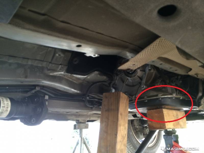

Je reviens sur le sujet de la BT, en ce qui concerne sont déplacement pour accéder aux vis du moteur.
Je n'avais pas fait attention à cette photo de très petit format que je me suis permis d'agrandir pour démonstration
Si le principe de descendre la boite est bon, la méthode décrite est risquée et peut être la cause future de dégradation de la boite de vitesse.
Il faut éviter de soulever ou de caler la boite par le carter(cercle rouge), en effet il est aisé de déformer le carter par cette méthode et d'enfoncer la crépine.
Pour ma part c'est comme ça que j'ai fais, je n'ai pas eu de soucis.
Je pense que si tu la descends juste assez pour passer ton petit cliquet il n'y a pas de soucis.
Bon courage
La methode etait la bonne. J'ai eu ce ù^$$^$ùù$ d'engrenage, en faisant descendre la boite... 2h en comptant essai et remballage.
J'ai pas fait de photo du pignon naze, mais il etait bien attaqué sur une bonne moitié d'en coté et 2 endroit de l'autre.... Bref, j'ai changé, badigeonné de graise au lihium et remonté. Plus de loupitoe au tdb, le train avant qui mort .
