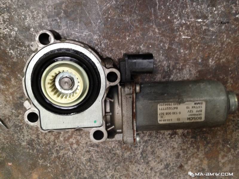

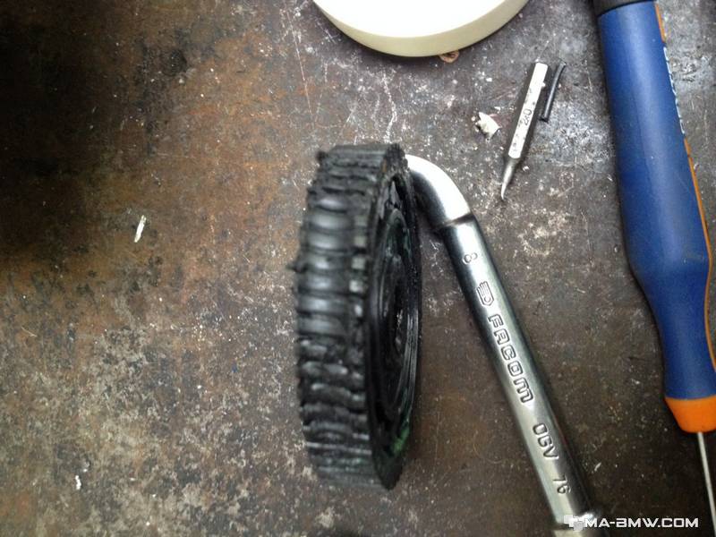

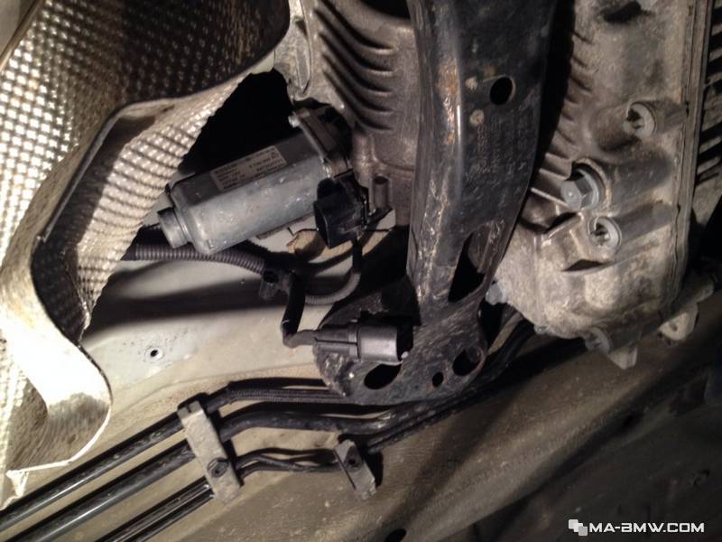

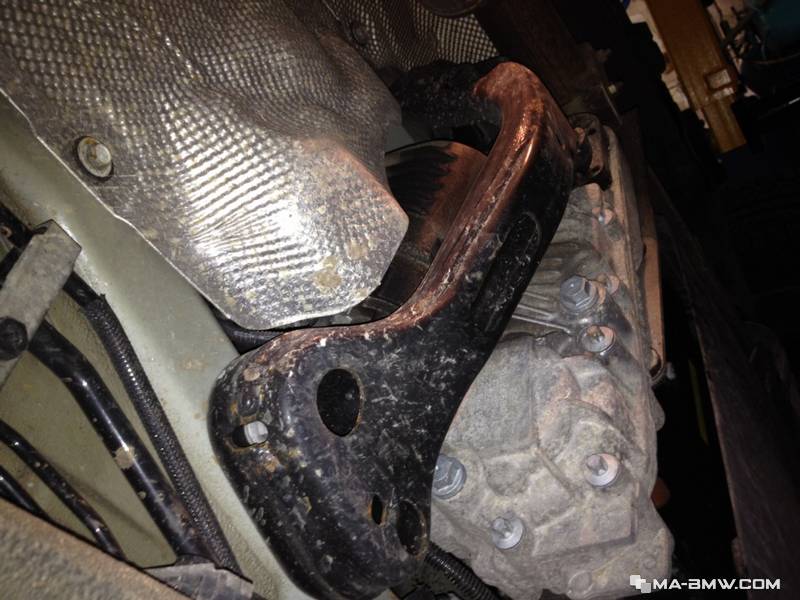

Bonsoir à tous,
Comme promis il y a quelque semaines, voici qq photos du remplacement du pignon de la BT.
On commence par démonter le pare-chaleur pour accéder au moteur de la BT que l'on devine juste derrière
Une vis seulement à défaire pour tordre le métal ...
C'est clairement là que les problèmes commencent - j'insiste à nouveau sur la nécessité d'avoir des outils de pro pour pouvoir dévisser les 4 longs boulons qui fixent le moteur de BT à la BT.
Mais bon, avec de la patience et un bon éclairage on y arrive sans problème, en revanche on s'est mis à 2 pour retirer la plaque :
Et voilà mon pignon ... c'est pas flagrant sur la photo mais il est peu usé, et sur seulement 30° max !
Voilà - plus de voyants, plus d'à-coups, mon X3 n'a jamais aussi bien roulé et si peu consommé.
